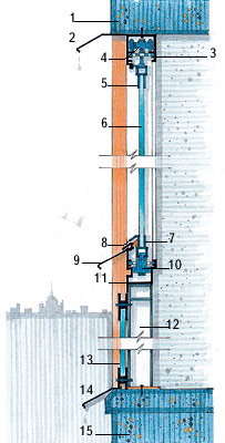

1- верхнее перекрытие;
2- козырек;
3- верхняя направляющая;
4- роликовый подвес;
5- верхняя накладка;
6- закаленное стекло;
7- нижняя накладка;
8- щеточное уплотнение;
9- отлив;
10- ограничитель;
11- нижняя направляющая;
12- стальная опора;
13- ограждение;
14- отлив;
15- нижнее перекрытие этажа На семи ветрахСтворки безрамного остекления откатываются и собираются в пакет у стены дома (Lumon) На семи ветрах "ЛУМОН СТИЛЬ" Безрамные конструкции собираются из стеклянных полотен без единой промежуточной стойки и потому обеспечивают отличную обзорность На семи ветрах "ЛУМОН СТИЛЬ" Убедительное доказательство высокой прочности полотен из закаленного стекла (толщина 6мм, длина 1,5м). Оно разбивается только от сильного удара острым предметом На семи ветрах "ЛУМОН СТИЛЬ" Створки в безрамной конструкции, откатываясь, легко проходят над изломами линии парапета На семи ветрах "ИНТЕРЬЕР ХОЛДИНГ" Безрамное остекление можно поставить на балкон даже полукруглой формы. Дугообразные направляющие и гнутые стекла делают на заказ, правда за повышенную цену На семи ветрах «ВЕНТА-АЛЬЯНС» Крыши из прозрачных материалов, например поликарбоната, метилакрилата, прозрачного ПВХ и др., над балконами последних этажей зданий помогают поддерживать достаточную освещенность комнаты дневным светом

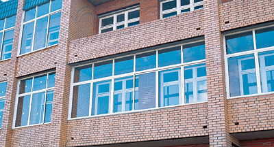

Понятие "остекление балкона " неоднозначно. Во-первых, оно подразумевает само светопрозрачное ограждение, которое монтируется на парапет или нижнюю балконную плиту. Во-вторых, монтаж только светопрозрачной конструкции. Вшироком же смысле под ним понимают весь комплекс работ, связанных с переоборудованием балкона. Сюда включают также установку козырька, отлива, образование выноса (рамы выдвигают за пределы парапета), внутреннюю отделку, обустройство шкафов и тумбочек, наружную обшивку, создание крыши (при необходимости).
Зачем об этом говорить? Да затем, что различие толкований часто служит источником многих недоразумений. Фирмы, привлекая клиентов дешевизной услуг, имеют в виду стоимость монтажа собственно стеклянной конструкции. И только. Вэтом нет никакого обмана. Клиент же, понимая «остекление» в широком смысле (ведь его-то интересует работа под ключ!), считает, что так дешево ему сделают из обветшалой площадки конфетку. Потом выясняется, что все дополнительные работы обсчитываются по отдельности, и итоговая сумма обычно раза в 2-3 превышает первоначально объявленную. Поэтому сразу уточняйте, что сделают за названную цену, ведь многие фирмы вообще не берутся за какие-то работы. Например, не делают крыш, выноса или утепления, не ремонтируют парапеты и т. д.

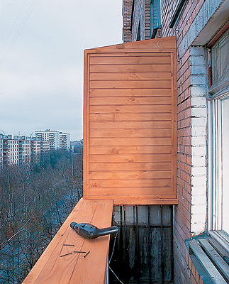

Это короткая история о том, как быстро и, считаю, недорого мою старую захламленную уличную кладовку превратили в уютный уголок отдыха, который весной украсится цветущими растениями.
На семейном совете наметили основные черты нового облика нашего прямоугольного балкона (30,75м) на последнем этаже кирпичного дома. Обрамление деревянное. Сторону, выходящую на соседний балкон, решили не стеклить, а оснастить тумбочкой. Крыша обязательна. Утепления и наружной обшивки не будет. Полы и внутренняя обшивка- деревянные. При обсуждении с обмерщиком из фирмы уточнили число и тип створок (4 глухие и 2 распашные) и добавили вынос на 200мм.
На семи ветрах2. Через неделю нам привезли все материалы и полуфабрикаты. Все дерево было покрыто антисептиком, кроме лицевой стороны вагонки. Работали 2 человека, детали собирали на саморезах. Вначале к парапету прикрепили сварные кронштейны для организации выноса остекления. На них зафиксировали широкую подоконную доску (40мм), предварительно выставив ее по уровню. Первой на ней закрепили (выверив по отвесу) глухую деревянную стенку (фото 1). Кстене дома ее притянули с помощью трех фасадных дюбелей. Затем, начиная от глухой стенки, одну за другой ставили рамы, вначале прикручивая их к подоконнику, а потом соединяя между собой. На контактирующие площадки предварительно наносили герметик. Последней смонтировали боковую раму. После этого приступили к установке крыши.

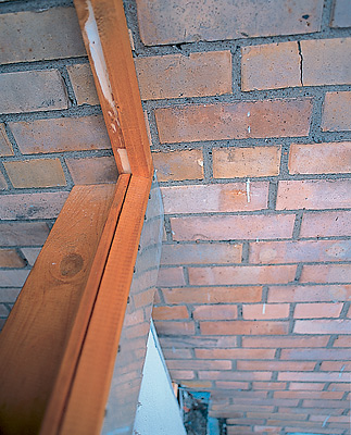

На семи ветрах3. К стене дома прикрепили (на дюбелях и силиконе) козырек из бруса 5050мм, расположив его чуть выше линии примыкания ската. На каркас из рам сверху поместили половину собранной крышной конструкции, завели ее под козырек и выровняли по короткой стороне балкона, плотно прижав к стене. Так же поступили со второй половиной, наложив кровельные листы друг на друга с нахлестом. После этого половинки скрепили и притянули к рамам. Далее наступила очередь герметизации. Отливы поставили по периметру обрамления (фото 2). Запенили шов между кровлей и стеной дома. Затем застеклили рамы, поставив стекла на силиконовый герметик и прижав штапиками.

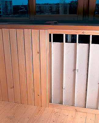

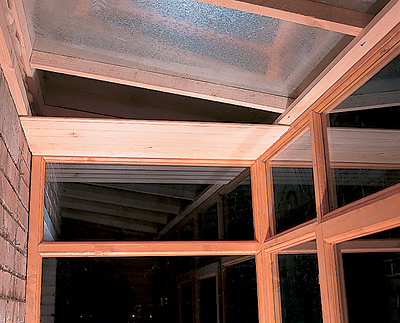

На семи ветрах4. И, наконец, приступили к внутренней отделке. Прежде всего, вдоль балконной плиты уложили по краям два бруса 50 70мм, выставили их в одной плоскости и закрепили с помощью фасадных дюбелей и саморезов. Поверх настелили половую доску. Затем к полу и подоконнику снизу прикрепили по бруску, а к ним пришили вагонку, облицевав, таким образом, ограждение балкона (фото 3).

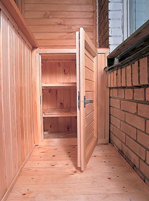

На семи ветрах5.Аналогичным способом зашили потолок (фото 4). Затем собрали тумбочку (фото 5). Еще раз прошлись по щелям: запенили, покрыли силиконовым герметиком, поставили нащельники и плинтусы. Последний штрих- все поверхности обшивки покрыли бесцветным антисептирующим лаком. Работа длилась 7 часов с перерывами для фотографирования и обошлась (под ключ) в 18100 руб.

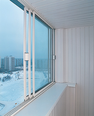

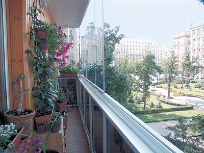

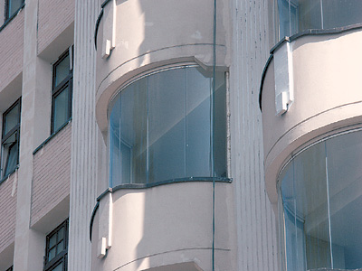

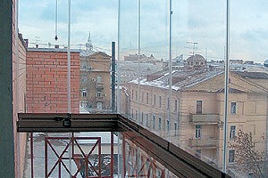

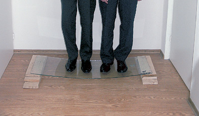

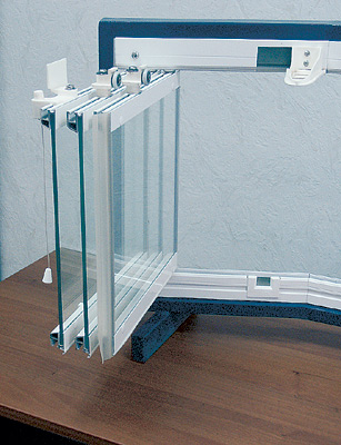

Оно имеет 2 принципиальных отличия от рассмотренных выше: его створки не имеют обрамления и являются поворотно-раздвижными. Благодаря первому обстоятельству это самая элегантная на сегодня разновидность балконного остекления. Кнему трудно предъявить претензии за ухудшение внешнего вида фасада. Оно обеспечивает великолепную обзорность. Второе свойство позволяет створкам перекатываться через угловые изломы парапета. Поэтому балконы с многоугольными и даже криволинейными парапетами остекляются без промежуточных вертикальных стоек, и все стеклянные полотна можно быстро собрать у стены дома, полностью освободив весь проем. Высота остекления достигает 2,8м, ширина- 0,9м.

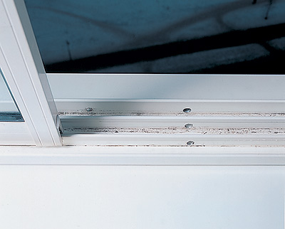

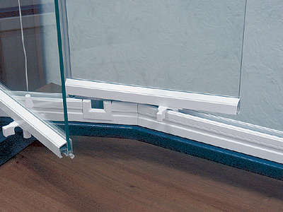

Конструкция состоит из высокоточных алюминиевых направляющих- верхней и нижней. Между ними на роликовых опорах установлены стеклянные полотна. Крайнее из них только поворачивается внутрь балкона. На освободившееся при этом место можно подкатить соседнюю створку и тоже ее повернуть, давая место третьей, ит.д. Для беспрепятственного прохода роликов при повороте полотен в стенке направляющих делают вырезы (лючки). Приоткрывается для проветривания (на фиксированные углы) и запирается только крайнее полотно. Створки делают из закаленного высокопрочного стекла толщиной 6, 8 и даже 10мм со шлифованными кромками. По опыту работы фирмы "ВЕНТА-АЛЬЯНС", такое остекление системы Sks-stakusit высотой 2м при толщине стекла 8мм выстояло под напором московского урагана 2001г. на пятнадцатом этаже высотки. Для безопасности, по мнению специалистов фирмы "ЛУМОН СТИЛЬ", полотна выше 2м следует делать толщиной 8мм, а выше 2,4м- 10мм, независимо от этажности дома. Чтобы стекла не ударялись друг о друга и о направляющие, сверху и снизу на них наклеивают алюминиевые накладки, длина которых больше ширины створки на 1-1,5мм (при этом ударяются накладки, а не стекла). Зазор между соседними полотнами закрывают уплотнителем из прозрачного материала.
На рынке есть 2 вида подобных систем, использующих разные механизмы для качения створок. Впервой каждое стекло подвешивается к верхней (несущей) направляющей с помощью двух роликовых опор, имеющих горизонтальную ось вращения. Внизу на полотне закрепляют 2 ограничителя из пластика, которые, вместе с нижней (облегченной) направляющей, не позволяют стеклу раскачиваться и дребезжать. Зазор между стеклом и наружной стенкой профиля прикрывается щеточным и мягким силиконовым уплотнителем. Чтобы полотно при обходе углов не задевало за направляющие, кромку накладок при монтаже располагают с зазором относительно направляющих, а внутренние стенки последних делают чуть ниже наружных. Вместах поворота на верхнем профиле приходится устанавливать особые переходные элементы, из-за чего, к сожалению, усложняется монтаж конструкции. Подобного вида остекление предлагают финские фирмы LUMON и SOPU и шведская PINGVIN.
Во второй разновидности конструкций створки устанавливаются на 4 роликовые опоры, по 2 сверху и снизу, причем с вертикальной осью вращения. Благодаря этому вес полотен распределяется между обеими направляющими, которые сделаны одинаковыми. Врезультате створки способны свободно проходить места излома трассы движения без всяких дополнительных элементов. Однако потребовалась более высокая точность профиля и монтажа. Подобные конструкции предлагают компании SKS STAKUSIT (Германия), COVER (Финляндия) и "ЭСТЕЛ ПРОЕКТ" (Россия). Вотечественной разработке в опорах используются по 3 ролика, что позволило сделать направляющие профили менее точными, сохранив при этом хорошую устойчивость полотен. Российская система оказалась примерно на четверть дешевле импортных, цены на которые начинаются с $190 за 1м2.
Несмотря на многие достоинства безрамного остекления, следует учитывать, что оно, по сути, декоративно. Надежно защитить от холода, косого дождя и пыли такая конструкция не способна- слишком много в ней зазоров. Но пониженная герметичность оборачивается целым рядом преимуществ: балкон отлично вентилируется, внутри не образуется конденсат, не обледеневают стекла, не примерзают створки.

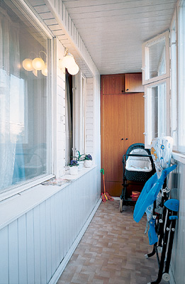

Редко кто из жильцов ограничивается установкой только остекления, обычно балконы так или иначе отделывают. Что же предлагают фирмы?

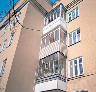

Наружная обшивка
Потребителям предлагаются следующие материалы:
Виниловый сайдинг- весьма популярный материал разных расцветок. Не гниет, не обесцвечивается, сохраняет прочность при температурах от -70 до +60С. Материал не поддерживает горение, но, тем не менее, его «не любят» пожарные.
Винилит- виниловые панели, покрытые мраморной крошкой, благодаря чему материал становится трудновозгораемым. Но его цветовая палитра ограничена.
Металлический сайдинг делается из горячеоцинкованной стали толщиной 0,5мм с напыленным полимерным покрытием. Получившаяся отделка долговечна и негорюча. Выбор базовых цветов невелик (на заказ- любые).
Внутренняя отделка Для обшивки стен используют деревянную "евровагонку" (лучше класса А), пластиковые панели и виниловую вагонку. Апоскольку внутри балкона часто конденсируется влага, пластиковые материалы предпочтительнее. Кстати, обозначение «евро» относится к особой форме и размерам сечения вагонки, а не к ее качеству или стране производства. Полы можно застелить деревом, линолеумом или покрыть керамической плиткой, благо выбор огромный.
Шкафы и тумбы. Их каркас и рамы дверец делают обычно из того же вида материала, который применяют в конструкции остекления. Для заполнения используют пластиковые панели, стекло, поликарбонат, ламинат или вагонку.
