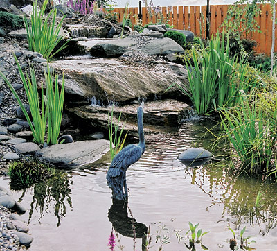

В пейзажных садах, подобных этому, уместны каскады, максимально приближенные к природным формам. Продумайте расположение камней и выберите насос, при котором журчание воды будет тихим и ненавязчивым Непоседливая вода "СПАРКС-ГРУП" Непоседливая водаФото О.Ворониной

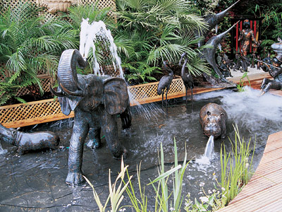

Скульптуры самых различных животных очень популярны в России Непоседливая вода "АКВА-ДИЗАЙН"

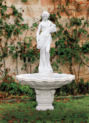

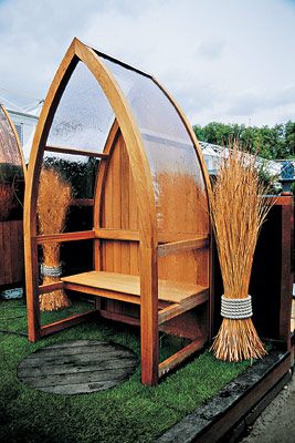

Необычный водопад-беседка с выставки "Челси-2003" Непоседливая вода "СПАРКС-ГРУП" Непоседливая водаФонтан в классическом стиле. Полимербетон, окрашенный в белый цвет, имитирует мрамор Непоседливая вода "БРИТАНСКИЙ ДИЗАЙН И ТЕХНОЛОГИИ"

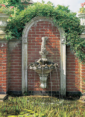

Shell от HADDONSTONE. Источник воды- барельеф в форме дракона. Вода падает в чашу и делится на несколько струй, стекающих в основной бассейн Непоседливая водаФото Д.Белозерова

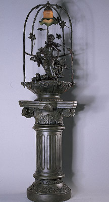

Архитектурные элементы из металла должны быть устойчивы к постоянному воздействию влаги Непоседливая вода "БРИТАНСКИЙ ДИЗАЙН И ТЕХНОЛОГИИ"

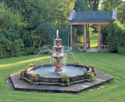

Английские фонтаны отличает изящная форма, неброский цвет, тонкий рисунок воды. Как и все большие модели, Eton College от HADDONSTONE потребует возведения отдельного фундамента Непоседливая вода "СПАРКС-ГРУП" Непоседливая водаФото О.Ворониной

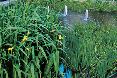

Насадки типа "пенная струя" очень гармонично сочетаются с зарослями окружающей растительности Непоседливая вода OASE

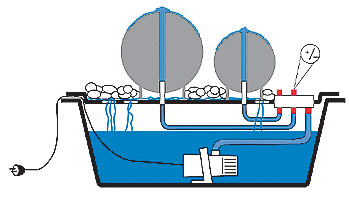

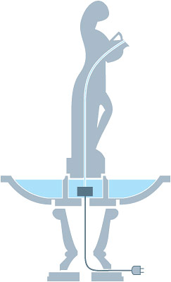

Любой фонтан- это замкнутый гидроцикл: вода хранится в накопительном резервуаре (в данном случае- пруд), приводится в движение при помощи насоса и снова возвращается в резервуар Непоседливая вода"Плавающий" фонтан Sylt от MESSNER самостоятельно держится на плаву и передвигается в пределах водоема. Высота струи достигает 2,6м. Ночью подсвечивается подводными светильниками Непоседливая водаУстановка Sylt: насос MP 10000, насадка "Гейзер", три светильника, груз и шланг длиной 10м. Масса установки- около 24кг Непоседливая водаФото Д.Белозерова
Этот каскад сооружен на базе подпорной стенки Непоседливая водаФото О.Ворониной

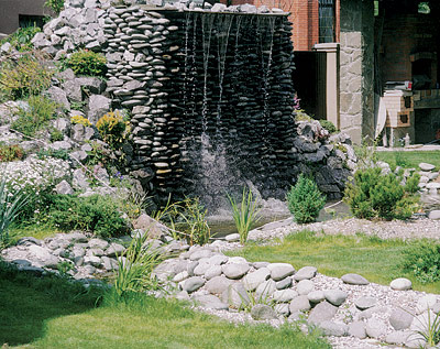

Владелец ландшафта, тоскуя по родным горам, поставил перед архитектором задачу- максимально точно имитировать горный пейзаж. Водопад "склеили" из множества небольших гладких камней Непоседливая водаФонтан от "Три лимона- КЕРАМИКА". Стены чаши выполнены из керамики, дно- из керамогранита Непоседливая вода "КОНРЭЙЗ"

Фонтаны, ручьи, каскады и водопады, сооружаемые искусственным путем, с технической точки зрения представляют собой «замкнутый гидроцикл», или «оборотное водоснабжение»: вода здесь путешествует по кругу. Большая ее часть хранится в основном накопительном резервуаре (чаша, пруд). Движение воде сообщает насос, который подает ее в необходимое место и на необходимую высоту. Затем поток стекает (падает, обрывается) и снова попадает в накопительную емкость.

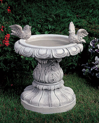

Так называемые стационарные фонтаны отличаются от погружных: здесь очень важно декоративное оформление с использованием скульптур, архитектурных форм и камней. Эта часть конструкции попросту отсутствует у прудовых фонтанов. Большинство представленных на рынке "декораций" от компаний HADDONSTONE (Великобритания), HEISSNER (Германия), "ДИВО" (Россия) изготовлены из полимербетона. Почему-то заказчики более благосклонно реагируют на другой термин- "искусственный камень", хотя все они обозначают в данном случае один и тот же материал. Аименно: состав из бетона с добавлением пластификаторов, обеспечивающих ему достаточную морозостойкость, и красителей. Хотя иногда скульптуры раскрашиваются вручную- это может повысить их стоимость почти вдвое.
Если фонтан отличается внушительными размерами, под него сооружается отдельный фундамент. Так обеспечивается ровное и прочное расположение всей конструкции (масса больших фонтанов может достигать двух тонн, тогда как небольшие по размерам весят 100- 200кг). Затем из отдельных элементов собирается бассейн, который будет служить основным хранилищем воды. Все швы тщательно заделываются специальными гидроизоляционными составами, которые обычно поставляются производителем в комплекте. Работы проводят специалисты. Вбассейне устанавливается центральная фигура и иногда по периметру- второстепенные, меньшие по размеру. Самые популярные формы- это чаши, скульптурные изображения людей и животных. Некоторые компании (например, HADDONSTONE) рекомендуют обработать весь фонтанный комплекс гидрофобными составами. Но если вы хотите придать сооружению эффект старины- не применяйте такие составы. Тогда вскоре фонтан покроется слоем мха, кое-где появятся сколы.
Формы типа "чаша" рассчитаны на круговой обзор. Чаша может быть одна- простая по форме или фигурная. Несколько чаш нанизываются на вертикальный столб, верхняя- самая маленькая в диаметре, нижняя- самая большая. Очень важно учитывать следующую "гидравлическую" закономерность: брызги разлетаются в стороны на расстояние, приблизительно равное высоте падения. Иными словами, если они падают с высоты 1м, то расположенная ярусом ниже чаша должна иметь примерно на 2м больший диаметр, чем расположенная выше. Этим же правилом руководствуются при строительстве каскадов. Очевидно, что сильнее всего брызги разлетаются в ветреную погоду.
Скульптурные изображения- это девушки с кувшинами, из которых вытекает вода, играющие мальчики, ангелочки. Животных- уток, слонов, лягушек- чаще ставят возле берегов пруда или ручья. Довольно популярная сегодня форма- шар, окутанный тонкой пеленой воды (напор струи для создания такого эффекта должен быть не слишком сильным). Всаду можно "посадить" даже грибы (вешенки, опята), у которых вода капает со шляпок, или плачущий "каменный цветок" (например, хосту). На заказ предлагаются фонтаны любой формы (производством декоративных изделий из полимербетона занимается, например, фирма "ДИВО"). Российская компания "Три лимона- керамика» производит керамические фонтаны.

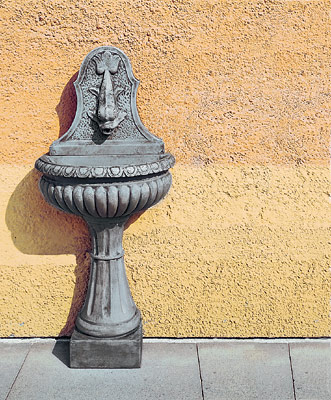

Особняком стоит группа пристенных фонтанов, при сооружении которых задействуются изгороди, стены домов и беседок. Возле такой стены полукругом располагается бассейн для воды. На самой же вертикальной плоскости крепятся маскароны- выпуклые рельефы в виде человеческого лица или головы животного (например, льва), птицы. Насос и шланги, подводящие воду, тщательно маскируются в глубине или зарываются в землю.

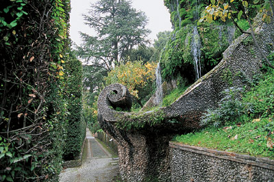

Ручей — водоток небольшой ширины и глубины с извилистым руслом. Меняющийся уклон русла (естественный или созданный искусственным способом) приводит к чередованию быстрых течений на порожистых участках и тихих заводей на плоских. Большинство создаваемых искусственным способом ручьев приближено к природным формам, поэтому обычно они проектируются в пейзажных садах. В среде ландшафтных дизайнеров обычно используется еще термин «водная горка» — так называют ручей, протекающий по местности со значительными уклонами. Хотя именовать его просто ручьем тоже корректно.
Каскад — водоток, ниспадающий с последовательного ряда террас или ступеней. По размерам он больше, чем ручей, но не столь грандиозен, как водопад. На формирование облика каскада большое влияние оказывают форма, размер и способ укладки камней — как тех, с которых вода падает, так и тех, о которые она разбивается. Каскады присутствуют в садах самых разных стилей. Причем в регулярных они приобретают строгие симметричные очертания и называются водяными лестницами: здесь потоки воды равномерно падают с одной ступени на другую. Водяная лестница может использоваться для связи декоративных бассейнов, расположенных на разных уровнях, или отвода воды из фонтана в расположенный ниже водоем.

Для сооружения каскадов и ручьев следует заранее подготовить рельеф: вырыть котлованы, задать необходимый перепад высот, прорисовать очертания будущего водоема. Затем формируются дно и берега, для этого используются либо элементы из полимербетона с гидроизоляционными добавками (заранее отлитые или слепленные прямо на месте), либо камни (как натуральные, так и искусственные). Укладку полимербетонных деталей можно провести вручную, а вот для перемещения тяжелых валунов весом в несколько сот килограммов или даже несколько тонн потребуется привлекать спецтехнику. Иногда под полимербетон расстилается прудовая пленка- она призвана обеспечить дополнительную гидроизоляцию. Как правило, заранее продумывается только общий облик водоема: высота каскада, направление движения воды, расположение заводей в ручьях. Решения, где расположить каждый конкретный камень, принимаются уже при строительстве.
Очень важен выбор направляющего водосливного камня, формирующего струю. Если он плоский, отшлифованный, со скругленными краями, то падающая струя напоминает прозрачную зеркальную пелену. Если края водосливного камня сильно изрезаны, то струя распадается на отдельные тонкие «нити». Каскад может состоять из одной главной струи и нескольких второстепенных, меньших по объему, а может включать несколько равнозначных потоков.
Самая популярная на сегодня схема водных комплексов выглядит так: падающая с многоступенчатого каскада вода продолжает свое движение по извилистому ручью и после этого втекает в пруд. Нестандартный вариант- поток, убегающий в песок или гальку: он падает с высоты и после этого как будто исчезает вовсе. На самом же деле бассейн для хранения воды зарыт под землей, а сверху прикрыт мелкозернистой сеткой во избежание загрязнения камнями или песком. Бесподобное зрелище- каскад со стеной из зеркального стекла, вдоль которого движется завеса воды, потом незаметно уползающей в гальку. Интересно, что более гармонично выглядит и, согласно учению фэн-шуй, более грамотным считается расположение ручья или каскада, когда вода течет по направлению к дому, а не от него.

На российском рынке представлено большое количество производителей фонтанных насосов: OASE, MESSNER, HEISSNER (Германия), HOZELOCK (Великобритания), SPERONI, NOCCHI, MARINA (Италия) идр. Они выпускают как погружные, устанавливаемые в воде, так и поверхностные, располагаемые на суше, модели. Грамотный подбор насоса- один из важнейших моментов при строительстве водных сооружений, именно от него зависит удачное воплощение задуманного «рисунка». Чтобы облегчить выбор, в каталогах продукции приводятся таблицы, позволяющие рассчитать необходимую для вашего фонтана мощность насоса в зависимости от высоты подъема (напора) и количества подаваемой воды. Большинство моделей снабжены пультами дистанционного управления. Устройства, в которых рабочие части изготовлены из металла, прослужат намного дольше, чем те, у которых они пластиковые.
Для размещения внутри скульптур используют небольшой насос, например Neptun от OASE. Его габариты- 4,95,35,5см. Вкомплект входит кабель длиной 10м. Внижней части корпуса насоса расположен губчатый фильтр- он обеспечивает механическую фильтрацию воды и бесшумность работы. Умодели Neptun 440 (26) потребляемая мощность составляет 5Вт, максимальная производительность- 7,1л/мин, максимальный напор воды- 0,75м. Для фонтанов с большим объемом воды используют более мощные насосы (от 12 до 300- 3000Вт), которые могут быть довольно громоздкими. Их стоимость сильно зависит от мощности и колеблется от 50- 100 до 900- 5000.
Погружные насосы располагаются на дне водоема на камнях или специальных подставках (устанавливать прибор прямо на дно не рекомендуется- в этом случае он будет непрерывно засасывать ил). Насадка надевается непосредственно на насос. Поверхностное устройство можно вставить в фундамент фонтана, поместить в зарытый в землю технический ящик или же замаскировать внутри декоративного камня или в кустах.
Интересное решение предложила компания MESSNER- плавающий комплект Sylt (900). Это компактное устройство, состоящее из насоса, трубы с фонтанной насадкой и трех подводных светильников. Все части закреплены внутри пластикового корпуса. Такой фонтан самостоятельно держится на плаву (благодаря уравнивающему грузу) и плавно передвигается в пределах вашего пруда. Длина электрического кабеля- 10м.

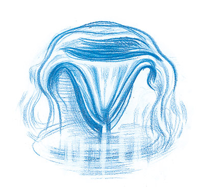

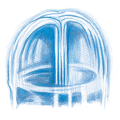

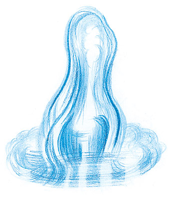

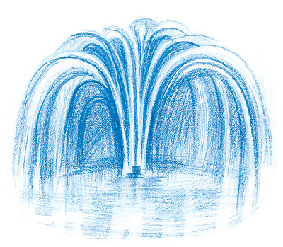

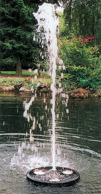

Форма струи и направление движения плавающего фонтана зависят от выбранной насадки:
1- вулкан;
2- распылитель-вертушка;
3- звездочка.
4- пенная насадка;
5- колокол;
6- кольцо;
7- чаша;
8- спираль;
При подборе насадки продумайте, насколько гармонично та или иная форма струи впишется в водоем с его формой и растительностью
