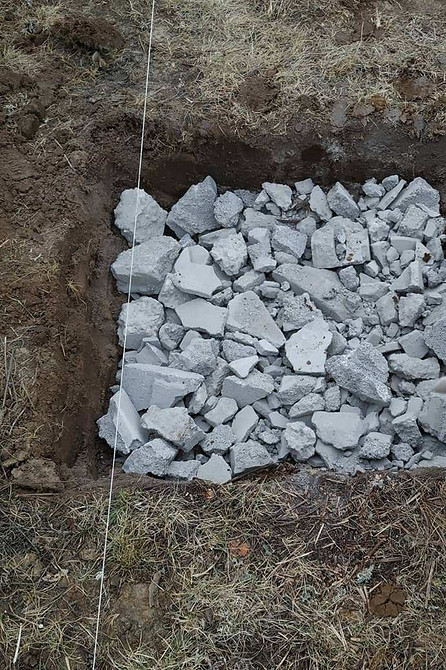

- Сначала подготавливают площадку. Ее выравнивают и проверяют по уровню. Перекосы не допускаются.
- Контуры постройки обозначают кольями и натянутой между ними веревкой.
- Положение столбов отмечают пересечением веревок, натянутых между краями. Затем по отметкам роют углубления шириной 0,25 м и глубиной 1-1,2 м. Расстояние между опорами составляет 0,8-1,2 м. Для работ удобнее использовать ручной бур.
- Дно засыпают щебнем и песком. Толщина каждого слоя — 10-20 см. Песок трамбуют, поливая водой из шланга.
- Из досок или подручных материалов изготавливают опалубку и опускают ее в котлованы, чтобы раствор не уходил в грунт. Дно выстилают рубероидом или полиэтиленовой пленкой. Конструкцию выравнивают. Допустимое отклонение — 5 мм.
- Внутрь закладывают арматуру, собранную на поверхности. Она состоит из параллельных стальных стержней, привязанных к перпендикулярным скобам монтажной проволокой. Также применяют сварные соединения.
- Опалубку заполняют смесью с повышенным содержанием щебня. Чтобы внутри не оставалось воздушных пустот, раствор постоянно протыкают стальным прутом в процессе заливки.

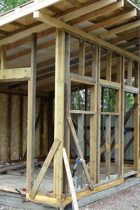

Строим несущие стены
Основание представляет собой вертикальные балки, смонтированные на нижнюю обвязку. Их ставят с шагом 0,6-0,8 м, начиная с углов, и фиксируют верхней обвязкой. Затем делают внешнюю обшивку гипсокартоном или влагостойкими плитами ОСБ.
Чтобы повысить прочность, между стойками располагают ребра жесткости на одном или двух уровнях. Углы дополнительно обшивают диагональными досками толщиной 2,5 см. Каждый сборный элемент необходимо выставлять по строительному уровню.Если конструкция является пристройкой к жилому зданию, между ними нет необходимости возводить стену. Вертикальную и горизонтальную раму монтируют на готовое вертикальное основание.
