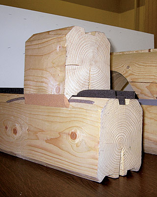

Сборка сруба бани с уплотнением межвенцовых зазоров паклей. Паклю укладывают волокнами поперек паза. Эта операция производится по всей длине бревна и повторяется венец за венцом, от фундамента до перекрытия. При конопачении волокна подворачивают и забивают в щель конопаткой до образования снаружи аккуратного валика ("косички") Межвенцовое уплотнение пенополиэтиленовой вставкой в предварительно отфрезерованный паз Межвенцовый уплотнитель финского производства "Евролен". Поставка этого материала производится в рулонах нескольких типоразмеров Межвенцовый уплотнитель финского производства "Райв-Лайн". Поставка этого материала производится в рулонах нескольких типоразмеров Отечественный межвенцовый уплотнитель: льняной канат. Поставляется в рулонах согласованной с покупателем длины, ширины и толщины Отечественный межвенцовый уплотнитель: льноджут. Поставляется в рулонах согласованной с покупателем длины, ширины и толщины Отечественный межвенцовый уплотнитель: льноватин. Поставляется в рулонах согласованной с покупателем длины, ширины и толщины Уплотнение желобчатого паза оцилиндрованного бревна льноджутовым полотном Уплотнение пазов и соединений стен из клееного профилированного бруса вспененным полиэтиленом

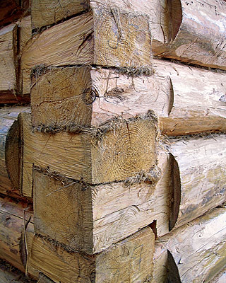

Уплотнение паклей угловых соединений из бревен, рубленных "в лапу" Уплотнения стен рубленого дома, выполненные с использованием мха Тщательно проконопаченные стены рубленого домаРедакция благодарит компанию «ДОМДРЕВСТРОЙ» за помощь в подготовке материала.

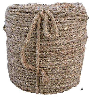

За долгие годы эксплуатации деревянных построек в России сложилась отработанная методика создания уплотнений между венцами. Для обеспечения надежной теплоизоляции между бревнами ровным слоем укладывают льняную паклю, джут, льноватин, сушеный мох, после чего торчащие наружу волокна плотно, сантиметр за сантиметром, забивают в шов аккуратным валиком с помощью молотка и деревянной конопатки. По мере того как бревна в процессе естественного усыхания теряют объем и подвергаются деформации, швы повторно конопатят именно в тех местах, где зазоры увеличились. Делают это как снаружи, так и изнутри дома. Для декоративного оформления межвенцовых швов в помещениях применяют различной толщины льняные веревки.

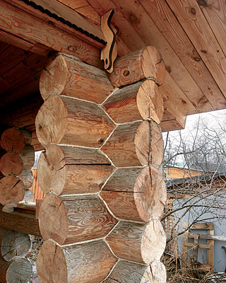

Традиционная технология заделки зазоров с помощью пакли, джута и мха и сегодня остается востребованной любителями рубленых домов, бань

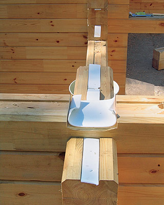

дома из бруса и бревна с внутренним (скрытым) продольным пазом или несколькими пазами разнообразных форм и размеров;
дома из бруса и бревна со сложной конфигурацией паза (волнообразный, с шипами и

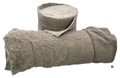

льняные и льноджутовые ленточные утеплители (Россия). Для декоративной отделки наружных швов изо льна, джута, целлюлозы по заказу производится конопаточная лента. Изнутри швы могут быть украшены льняным канатом;

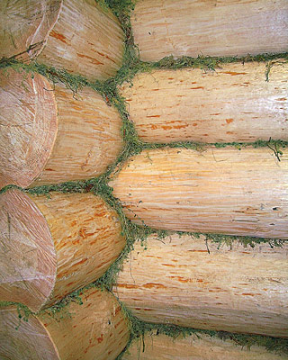

сухой северный мох (Россия);

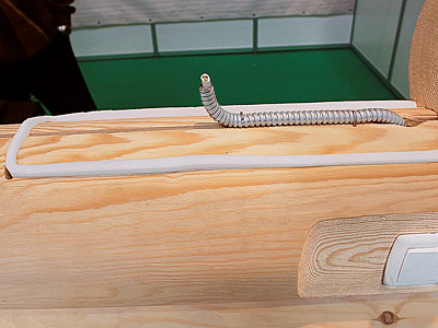

трубчатый уплотнитель из вспененного полиэтилена «Вилатерм-Экстра» и рулонный уплотнитель из аналогичного материала «Пленэкс» (Россия);
трубчатые и ленточные уплотнители из экструдированного полиэтилена в сочетании с акриловыми и полиуретановыми герметиками отечественного и импортного производства;

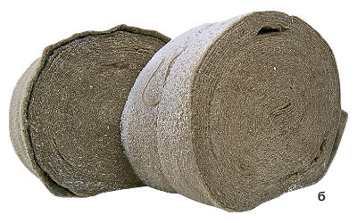

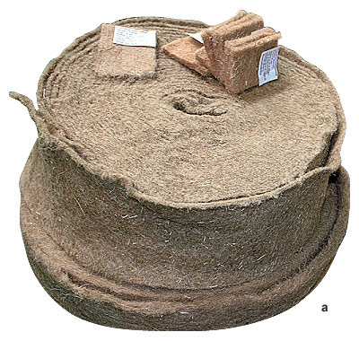

Отечественные изоляционные материалы на основе льна и джута. Производимые в России и Белоруссии теплоизоляционные материалы из натурального льна и джута
Содержащийся в льноджутовых материалах российского производства лигнин
Стоимость отечественных натуральных межвенцовых утеплителей ниже импортных, в силу чего они пользуются хорошим спросом и широко представлены на рынке. Цена 1 пог. м ленты из льноватина и льноджута шириной 100

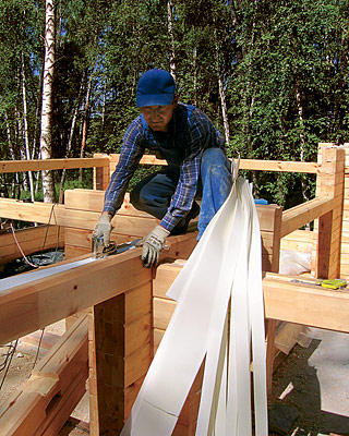

Ленточный утеплитель «Райв-Лайн». Этот современный теплоизоляционный материал создан специально для прокладки между венцами бревенчатой или брусчатой конструкции при строительстве деревянных домов. Изготовляется он на основе древесно-целлюлозного волокна (High Bulk Wooden Fiber). В

Ленточный утеплитель "Райв-Лайн" декоративен, его цвет можно изменять, обмакивая край рулона в натуральную краску или путем последующего закрашивания выступающих боковых кромок ленты. Материал применяют для герметизации швов деревянных окон и дверей так же, как для уплотнения стен сруба. "Райв-Лайн" крепят скобами с помощью степлера или укладывают мерными кусками в углубления. Ленту обрезают ножом или ножницами либо обрывают руками. В
