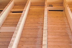

Утепление пола в зимней бане (Свой дом №2/2005, стр. 173)В предбаннике и комнате отдыха устраивают черный пол Утепление пола в зимней бане (Свой дом №2/2005, стр. 173)Поверх черного пола между двумя слоями пергамина укладывают минераловатный утеплитель и настилают шпунтованную доску Утепление пола в зимней бане (Свой дом №2/2005, стр. 173)Конструкция утепленного бетонного пола:

Испокон веков баню не пристраивали к жилому дому, а возводили в стороне, чтобы в случае пожара не сгорели все постройки разом. Наиболее распространенный вариант - отдельно стоящая баня на столбчатом фундаменте, доски черного пола которой покоятся на балках перекрытия. Утепление пола в этом случае начинают с демонтажа деревянной отделки. Затем на нижние части открывшихся балок прибивают черепные бруски, укладывают пароизолятор (чаще пергамин) и крепят черновые доски пола (нарезанные в размер расстояния между балками). Далее заполняют пространство между балками теплоизоляционным материалом и заканчивают устройство «пирога» слоем гидроизоляции (не забывая об уклоне для стоков). Следует отметить, что если для утепления пола в доме годятся все виды минеральных утеплителей (с обязательной паро- и гидроизолирующей прокладкой), то для такого влажного помещения, как зимняя баня, подходят только материалы с закрытой ячеистой структурой, то есть пенопластовые.
