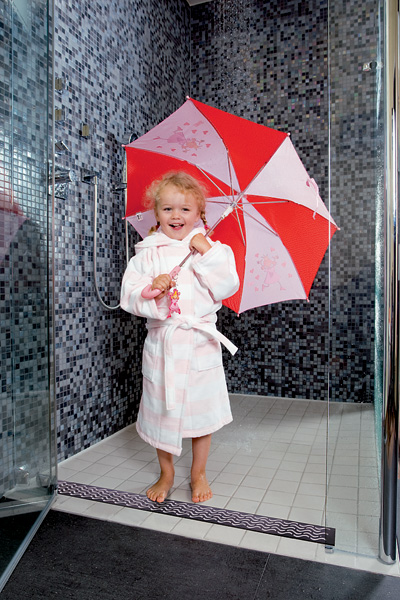

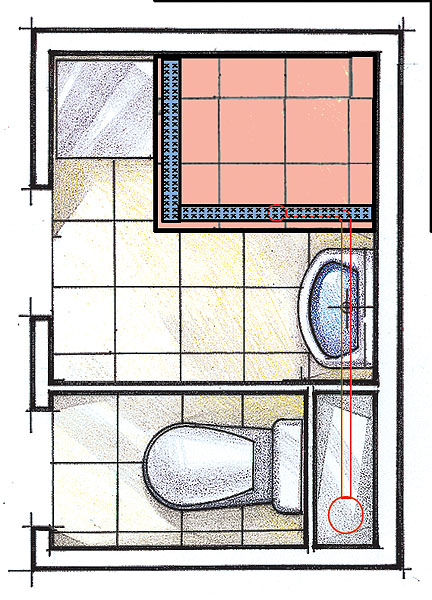

Здравствуйте, дорогая редакция! С удовольствием читаю ваш журнал уже много лет- с самого первого номера. Ивсегда находила в нем полезные решения. Сейчас у меня возникла проблема, и я надеюсь, что именно вы, как обычно, поможете. После травмы мне трудно пользоваться ванной из-за ее высоких бортов. Появилась идея: заменить ванну душевой кабиной, а поддон изготовить строительным способом. Яобратилась в две фирмы. Впервой предложили соорудить подиум высотой 250мм. Во второй пообещали уменьшить эту величину до 200мм. Мне такая высота кажется неприемлемой- я просто боюсь упасть, да и выглядит подобный подиум как постамент для памятника. Прилагаю план санузла (дом серии П-42). Посоветуйте, как снизить высоту подиума.
Письма читателей ACO Passavant Уважаемая Мария! Если Вы решили отказаться от ванны, совсем не обязательно устанавливать душевую кабину- достаточно специального занавеса (или шторок) и бортиков. Апостроить можно не поддон, а подиум с каналом и душевым трапом, которые обеспечат отвод воды в систему канализации.
Теперь о том, как создать подиум минимальной высоты. Для этого надо соблюсти два правила. Первое: отводная труба от душевого трапа до вертикального канализационного стояка должна иметь как можно меньше изгибов и быть короткой. Второе: следует выбрать сливной трап с сифоном минимальной высоты. Эти устройства изготовляют из белой или черной высококачественной пластмассы, стойкой к воздействию кислот и щелочей, или из металла (латунь, нержавеющая сталь ит.п.), и высота их колеблется в пределах 80-200мм.

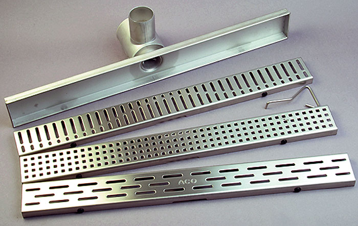

Душевой канал ACO Shower Drain с набором декоративных решеток Виспользовании трапа с высоким сифоном и его установке на значительном расстоянии от стояка, по всей видимости, и кроется причина того, что вам предложили построить подиум высотой 200 и даже 250мм.
Ввашем случае душевой трап нужно расположить как можно ближе к тянущейся от канализационного стояка в помещение ванной трубе- лежаку, и не в дальнем от стояка углу подиума, а в ближнем (см. план). При приобретении трапа отдавайте предпочтение обслуживаемым сверху моделям высотой не более 80мм- таких фирм, как ACO Passavant, Grohe, Viega (все- Германия), McAlpine (Великобритания), Jimten (Испания) идр. Чтобы не устраивать на подиуме бортики, но в то же время полностью исключить стекание с него воды на пол ванной комнаты, можно применить принципиально новое решение в оформлении душевых- водоотводные каналы, которые на нашем рынке предлагают как минимум две компании: ACO Passavant и Viega. Например, душевой канал ACO Shower Drain состоит из желоба, прикрывающей его решетки и сифона, выполненных из нержавеющей стали AISI 304. Стандартная ширина и глубина канала- 70 и 20мм соответственно, а длина варьируется в диапазоне 485-1185мм. Письма читателейПредлагаемый вариант размещения подиума с водоотводным каналомПропускная способность канала- 20л/мин, что является более чем достаточным показателем для большинства душевых. Прикрывающие канал решетки имеют различный рисунок и оснащены резиновыми уплотнителями, предотвращающими самопроизвольный подъем решетки при надавливании на нее. Сифон защищает пространство ванной от проникновения неприятных запахов из канализации. Немаловажно, что производитель включил в ассортимент также группу каналов с мелким сифоном (высота желоба с подсоединенным сифоном- всего 80мм), что как раз и позволяет создавать невысокие подиумы. Душевой канал лучше разместить вдоль внешней кромки возводимого подиума. Если установить подиум так, как показано на доработанном нами плане санузла, его высота не превысит желаемых 100мм.
Цена комплекта, состоящего из стального желоба длиной 985мм, решетки с квадратными отверстиями и сифона,- около 7 тыс. руб. Немного сэкономить позволяет комплект из пластикового желоба и сифона, прикрываемых эстетичной решеткой из нержавеющей стали (комплект длиной 889мм стоит 5100руб.). Каждый комплект снабжен подробной инструкцией по монтажу.

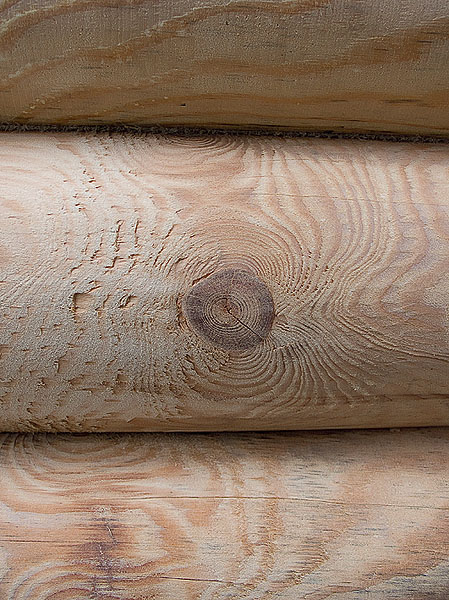

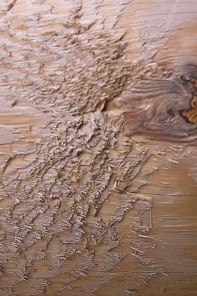

Уважаемая редакция! Я построил загородный дом из оцилиндрованного бревна. Мне казалось, что после механизированной обработки дерево должно быть идеально ровным. Но около мест выхода сучков и на некоторых других участках поверхность бревен довольно шершавая. Нужно ли ее шлифовать перед окраской?
Шлифовать всю поверхность бревен не обязательно, а вот шершавые участки желательно выровнять. Во-первых, это уменьшит расход антисептика или краски. Не случайно в технической документации на лакокрасочные материалы указывают их расход для пиленой и отдельно- для строганой поверхности. Он различается почти в 2 раза! Во-вторых, во время атмосферных осадков с ровных мест вода будет скатываться, а на шершавых- задерживаться, что в конечном счете уменьшит срок службы бревен.

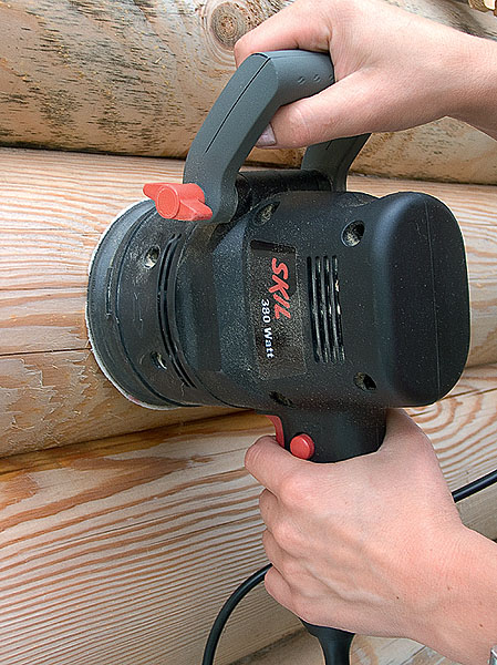

Для обработки оцилиндрованных бревен предназначены эксцентриковые шлифовальные машины. Вих конструкции использован принцип одновременного вращения и высокочастотных эксцентриковых колебаний шлифовальной тарелки (двойное шлифовальное движение). Крепление круглой шлифовальной шкурки на подошву осуществляется зажимом или "липучкой". Спомощью этих инструментов можно выровнять плоские, а также изогнутые поверхности. Заметим, что так обрабатывают бревна, сильно загрязненные при транспортировке либо монтаже или имеющие участки с выступившей смолой.

1.После высыхания бревна поднимается "ворс" (чаще всего на сучках). Его можно удалить шлифованием только по сухой древесине.
2.Дополнительная регулируемая рукоятка обеспечивает удобный захват машины при разных вариантах применения и работе двумя руками.
