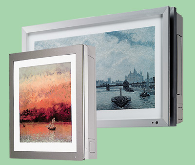

Погоду заказывали?Под рамку на передней панели кондиционеров Artcool Frame (LG) легко вложить постер или фото Погоду заказывали?Компактная и экономичная сплит-система серии P (Carrier)

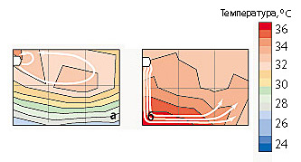

При "стандартном" обогреве в комнате возможен температурный дискомфорт (а). Модели, подающие теплый воздух вертикально вниз, после чего он идет вдоль пола, поднимаясь вверх, греют комфортнее (б) Погоду заказывали? Mitsubishi Electric Погоду заказывали? Наружный блок сплит-системы Mitsubishi Electric Погоду заказывали?Наружный блок сплит-системы DaikinПогоду заказывали?Сплит-система Ururu Sarara может не только регулировать температуру, но и при необходимости увлажнять воздух в комнате и "закачивать" в нее до 26м3/ч свежего подготовленного воздуха Погоду заказывали? Haier

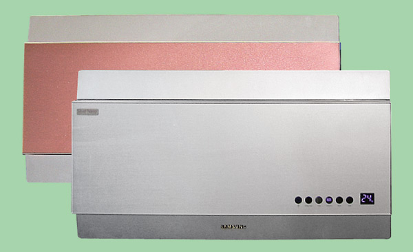

Погоду заказывали?Эти эффектные настенные блоки сплит-систем Prestige (Samsung) выполнены в стиле хай-текСовременные настенные сплит-системы оптимальны для кондиционирования одного помещения. Вкомплект поставки входят наружный и внутренний блоки. Внаружном, прикрепленном с внешней стороны дома к стене (как правило, под окном) или расположенном на незастекленной лоджии так, чтобы было удобно осуществлять его сервисное обслуживание, размещены все наиболее шумные агрегаты сплит-системы, прежде всего компрессор. Внутренний блок крепят в комнате на стене, на высоте 2м от пола. Блоки соединяют между собой электрическим кабелем и медными трубами, по которым циркулирует фреон (иногда в пучок коммуникаций вкладывают дренажную трубку, воздуховод идр.). Внешний блок разрешается удалять от внутреннего по горизонтали на расстояние до 15-30м (в зависимости от модели сплит-системы), а допустимый перепад высот между ними может составлять 5-20м. Управлять домашней погодой удобнее всего с помощью компактного переносно го пульта дистанционного управления (обычно с расстояния до 3-7м от внутреннего блока).

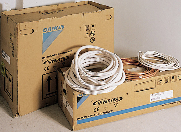

Одна из первых поставленных в Россию сплит-систем Ururu Sarara была установлена весной 2007г. в Москве, в большой трехкомнатной квартире на втором этаже сталинского жилого дома неподалеку от станции метро «Тульская». Монтаж по требованию заказчика производили в два этапа. На первом этапе установили наружный блок, а через три недели в комнате смонтировали внутренний блок и запустили кондиционер в эксплуатацию. Разрешение на установку кондиционера владелец квартиры получил в службе «одного окна» своего района.

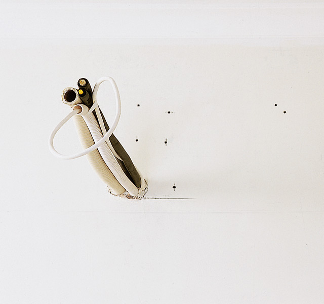

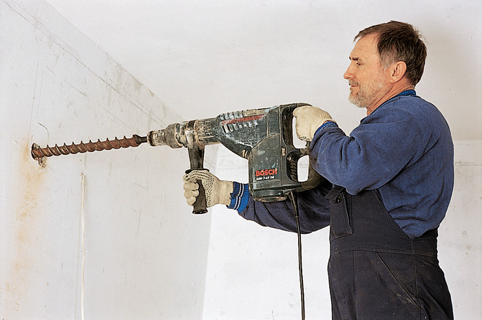

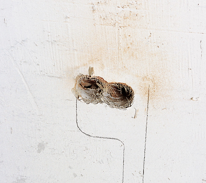

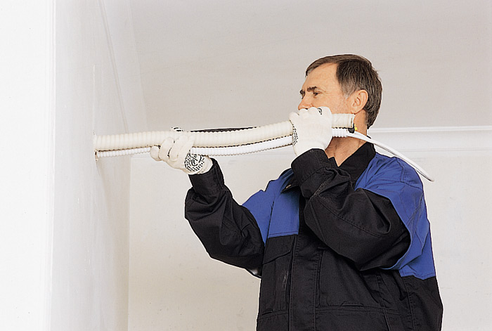

Монтаж начали с разметки места для внутреннего блока на стене комнаты. Затем для межблочных коммуникаций пробурили два сквозных отверстия диаметром 60мм с уклоном 3 в сторону улицы (для отвода конденсата)
Погоду заказывали?
Погоду заказывали?
В одном отверстии раз-местили утепленные медные трубки, дренаж и кабель, а в другом- воздуховод

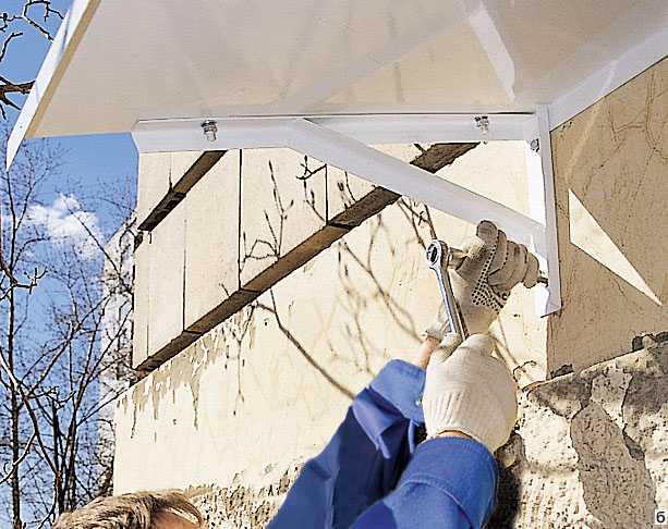

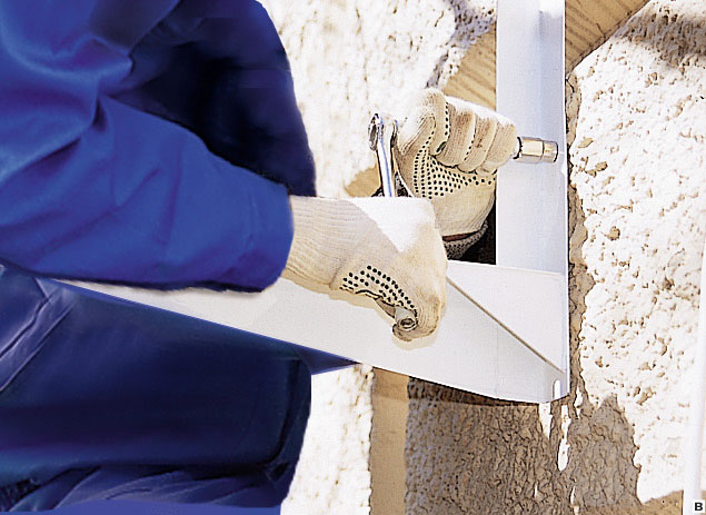

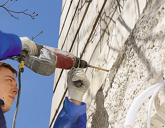

Со стороны улицы на стене дома анкерными болтами прикрепили козырек, защищающий наружный блок кондиционера от разрушения падающими с крыши сосульками (а, б), а также кронштейны для его монтажа (в)

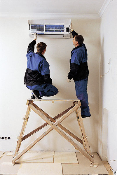

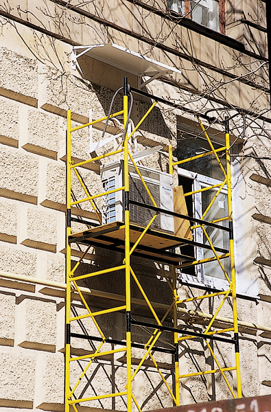

Для монтажа наружного блока не потребовалось привлекать альпиниста- все операции были выполнены со строительных лесов, установленных около стены дома. Внутренний блок подали на леса из окна квартиры, куда весь комплект оборудования был доставлен заранее

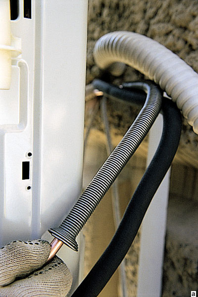

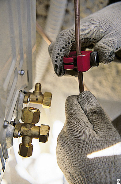

С помощью трубогиба медные трубы подвели к штуцерам наружного блока (а), закрепленного на кронштейнах. Укоротили трубки, используя труборез (б),...

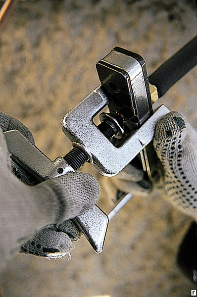

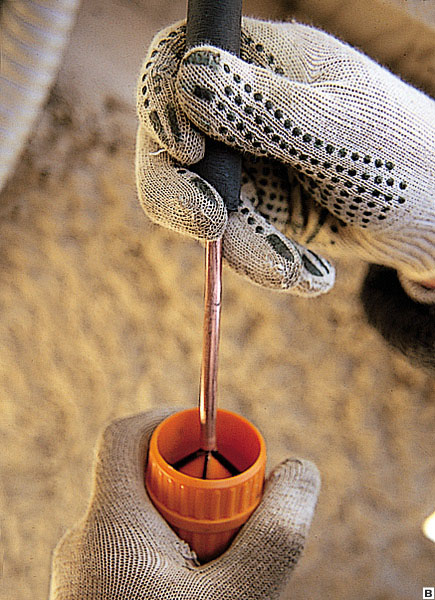

...с внутренних кромок на срезах риммером сняли фаски (в). Далее на трубки надели гайки и развальцевали концы трубок вальцовкой (г)

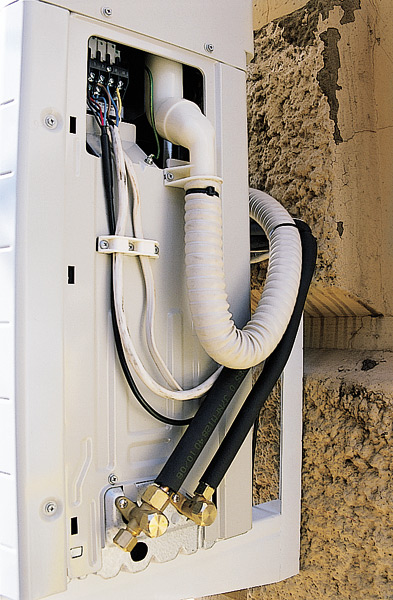

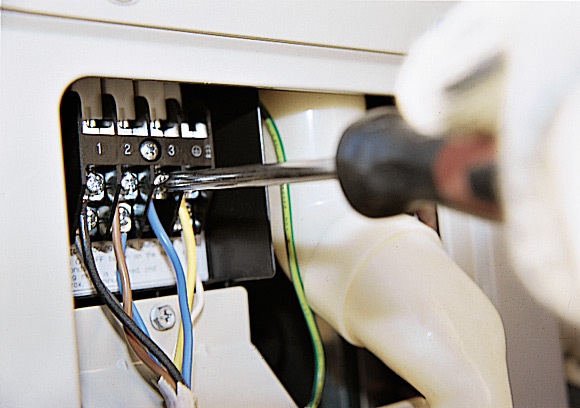

Воздуховод подсоединили к специальному штуцеру, выступающему из наружного блока, электрический кабель- к расположенной в углублении клеммной колодке

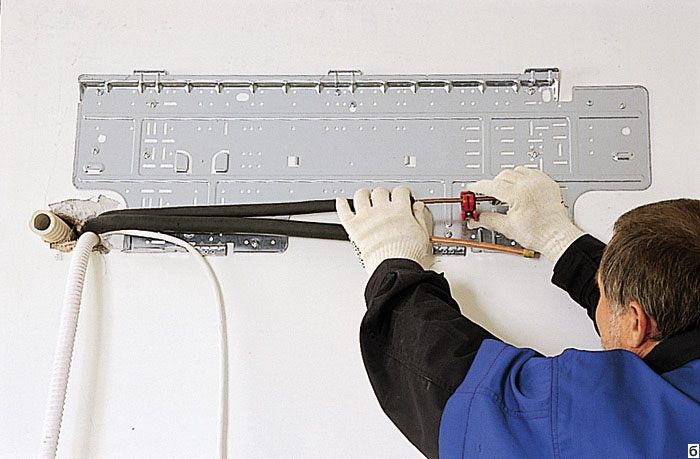

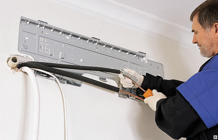

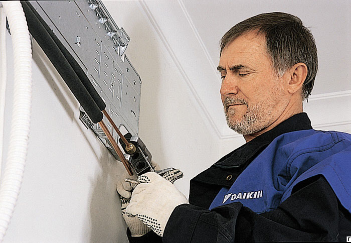

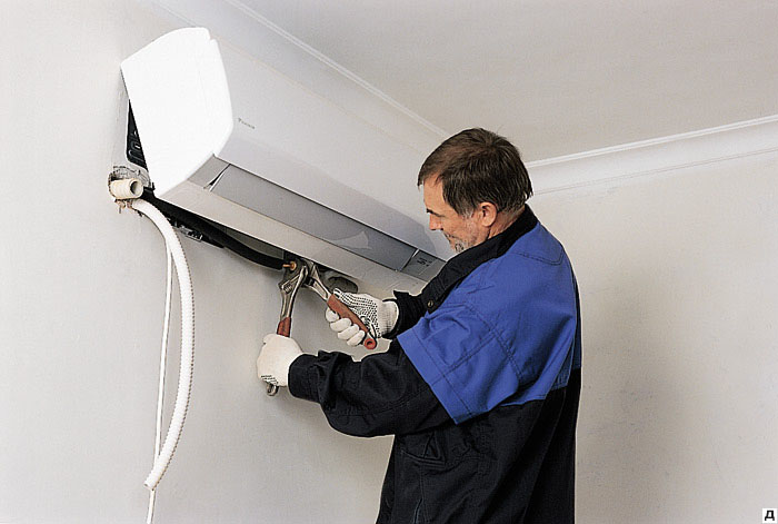

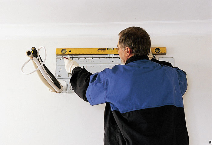

На стене горизонтально закрепили монтажную пластину для внутреннего блока (а). Медные трубы укоротили и развальцевали, предварительно оснастив гайками, после чего подключили к внутреннему блоку (б-г). Затем подсоединили дренаж, воздуховод и кабель (д)

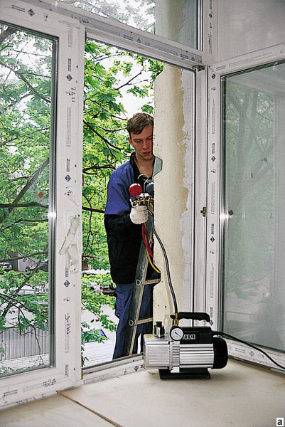

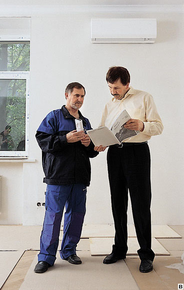

Чтобы очистить систему от воздуха и влаги, ее вакуумировали с использованием вакуумного насоса (а). После запуска кондиционер был протестирован во всех режимах (б) и сдан в эксплуатацию заказчику (в) .
