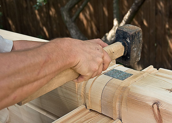

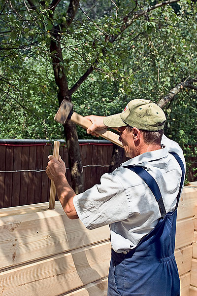

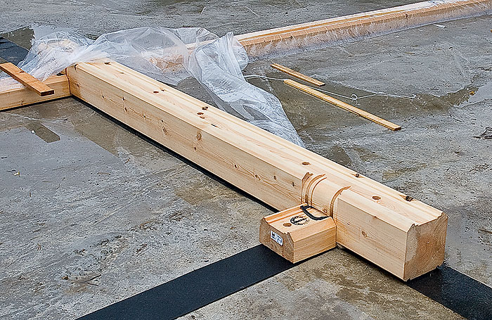

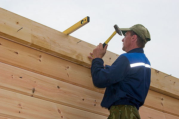

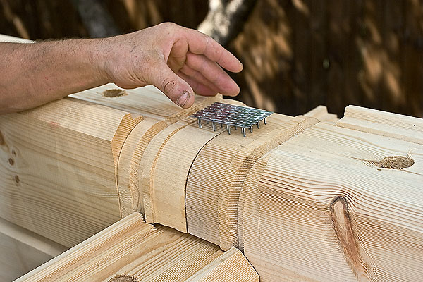

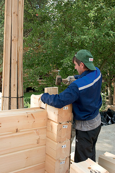

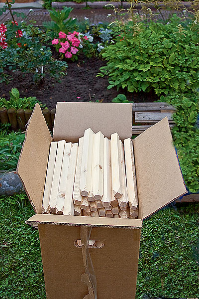

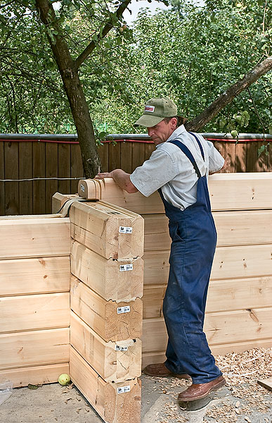

Стыкуемые в перерубе брусья скрепляли шипованной пластиной (а), которую вбивали небольшой кувалдой (б)

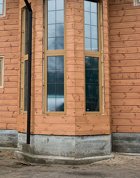

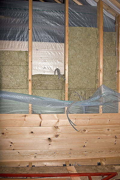

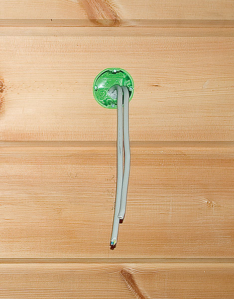

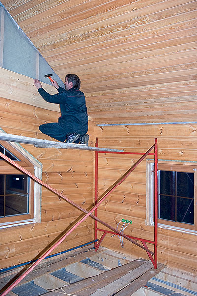

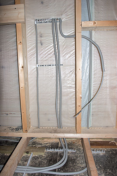

Каркасные стены обшили доской (а), имитирующей брус (входит в комплект поставки), после того как внутри их проложили электрокабели и заложили утеплитель толщиной 150

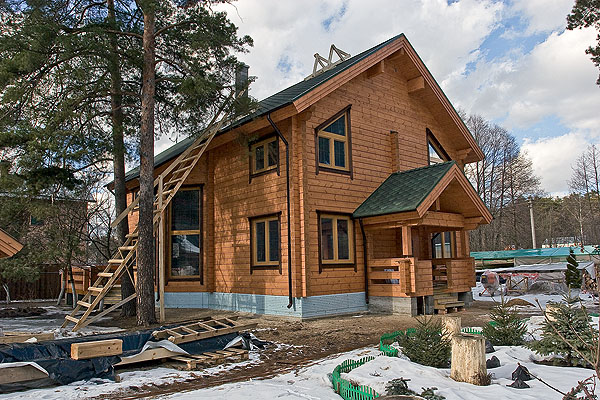

Проект «Вестерн»
Название проекта связано с его общим архитектурно-планировочным решением. Недостаток солнечного света, а также затемнение, создаваемое бережно сохраняемыми высокими соснами около дома, компенсируется большими площадями остекления

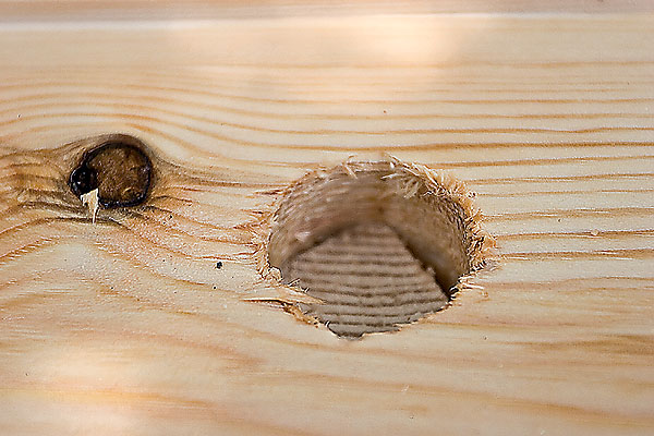

Деревянные нагели

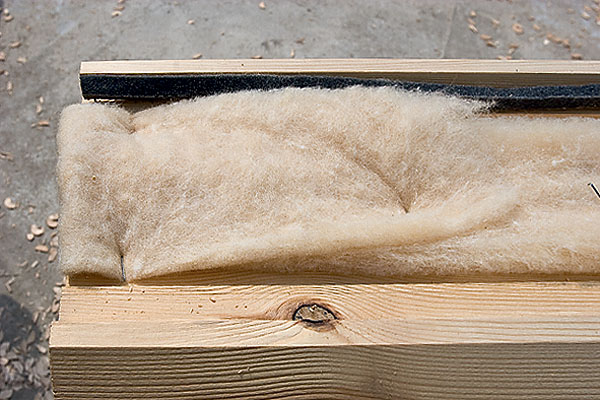

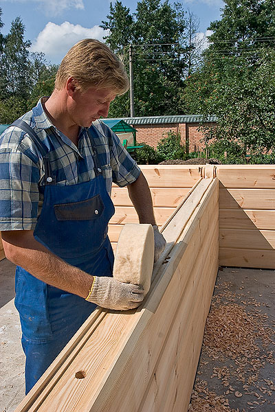

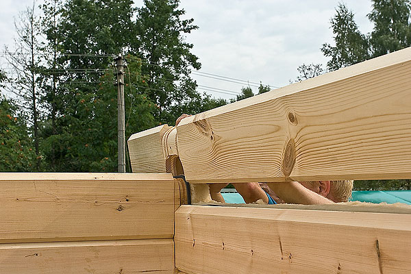

В крайние пазы вложили самоклеящуюся губчатую ленту ПСУЛ (а, б). После установки верхнего венца получается лабиринтный паз, в котором эта лента сжимается, снижая продуваемость соединения. Уложенный в центре синтетический утеплитель не сжимается, сохраняя теплосберегающие свойства (в)

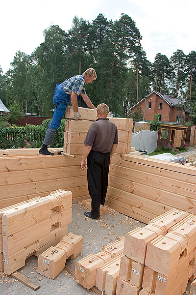

На участок прибывает полный комплект деталей, собранных в упакованные в полиэтилен пачки. Для начала их надо разгрузить. При этой операции следует использовать только мягкие и широкие хлопчатобумажные стропы, но не стальные или капроновые
Теперь пачки нужно разложить на участке в один слой. Боже упаси сложить их в штабель

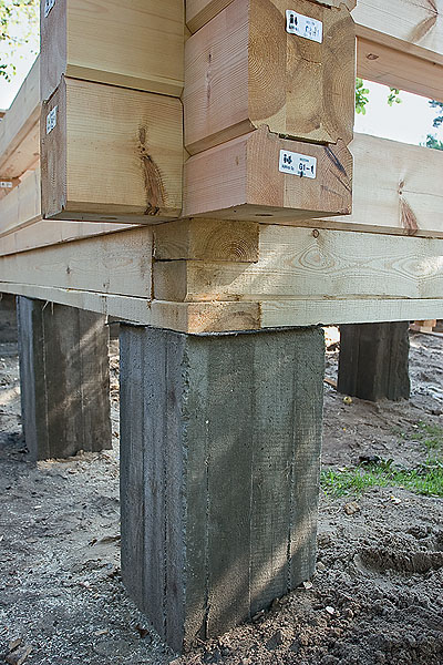

Кладем обвязку
Финские производители предъявляют довольно серьезные требования к фундаменту. Это обязательно должна быть бетонная плита с перепадом уровня не более 5
Дело в том, что технология укладки обвязочного венца рассчитана только на такую плиту
Оригинально решили и проблему создания гидроизоляции под обвязочным венцом

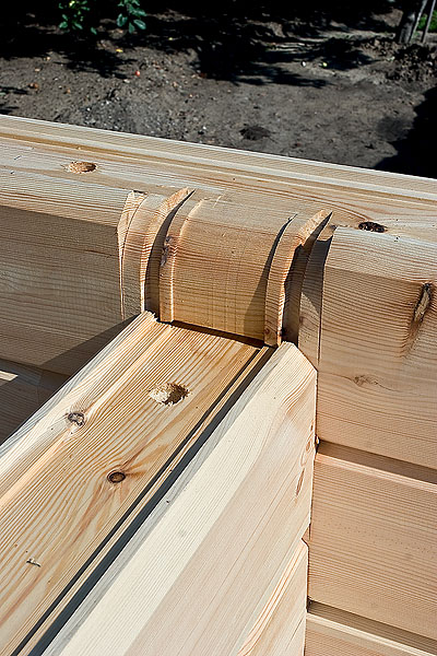

Форма пазов и чашек
Брус имеет довольно оригинальную форму продольного паза-желоба, обусловленную скандинавскими традициями сопряжения бревен в стене по вертикали. Надо сказать, что скандинавские и русские способы выполнения такого соединения в целом очень похожи. Но только в целом. В
Понятно, что скандинавский метод более трудоемок как в выполнении самого паза, так и в отношении качества укладки уплотнителя, ведь никакого повторного конопачения, предусмотренного при русском способе соединения, он не допускает. Зато соединение меньше продувается, а находящийся внутри его уплотнитель меньше намокает.
В
Особенно важно, что лабиринтные замки есть и в угловых соединениях, поэтому они практически не продуваются. Ведь именно через углы дом теряет больше всего тепла. Причина проста: в этом месте площадь внешней поверхности превышает площадь внутренней. Причем теплопотери через само дерево многократно меньше потерь через щели. Недаром скандинавские мастера с незапамятных времен в рубленом доме изготовляли угловые замки с шипом (зубом), предотвращающим продувание соединения. На наш взгляд, лабиринтное угловое соединение

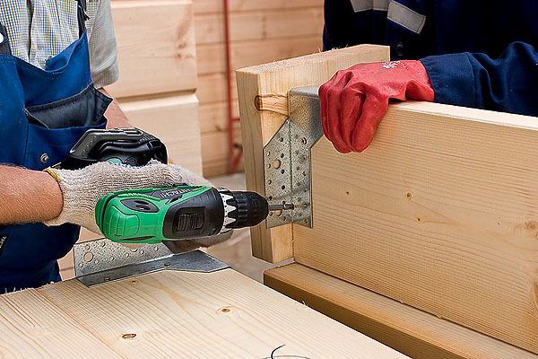

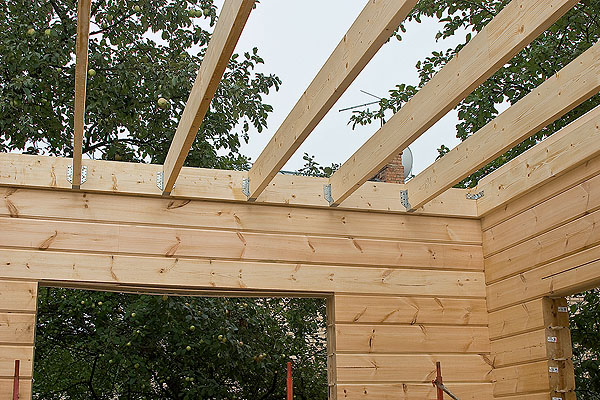

а, б. Крайние балки перекрытия монтировали вплотную к боковой стене и крепили к обвязке металлическими уголками и саморезами, затем через отверстия в уголках
в, г. Металлические "башмаки" остальных балок перекрытия крепили с обоих концов
к обвязочным доскам саморезами и четырьмя шурупами-глухарями длиной 140

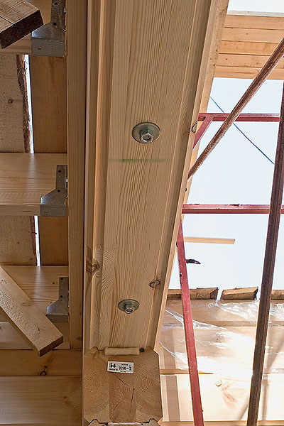

д, е. После сборки сруба установили сквозные
резьбовые шпильки в угловых выпусках,
чтобы придать им монолитность

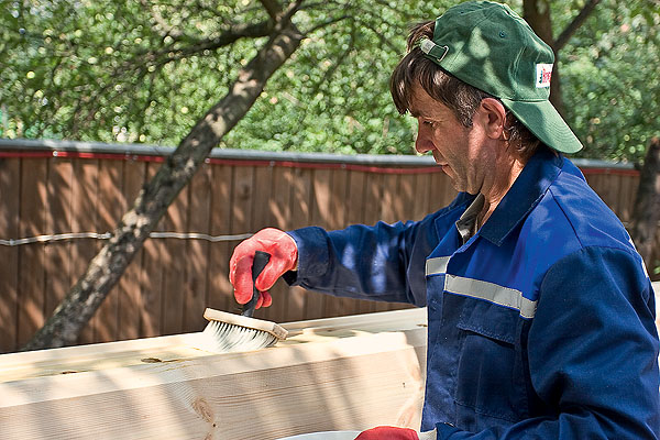

Даешь здоровое дерево!
Раз уж мы упомянули об антисептической обработке, нельзя не сказать об использованных для этого составах. Они оказались не финскими, а отечественными. Применили антисептик «Микаут» и антипирен «Диафос Р-50». Первый из них не только уничтожает любые виды грибков и их спор, а также насекомых и личинок, но и полностью обесцвечивает продукты их жизнедеятельности, возвращая древесине ее естественный вид и цвет. Второй же состав обеспечивает первую категорию огнезащиты. Обработку проводили последовательно: второй состав нанесли после того, как высох первый.

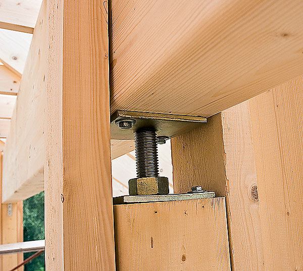

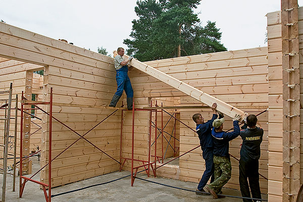

а, б. Каркасная конструкция фронтонов и несущих стен второго этажа усилена деревянными столбами, на которые опираются коньковые балки
в. К столбам фронтона коньковые балки прикрепили неподвижно с помощью металлических уголков и саморезов
г. В широком пролете над гостиной центральная коньковая балка имеет две мощные дополнительные опоры в виде деревянных столбов-колонн
д, е. Как выяснилось, финские конструкторы предпочитают делать каркасными не только фронтоны и внутренние перегородки второго этажа, но и эркеры. Во-первых, каркасный эркер дешевле, во-вторых, безопаснее

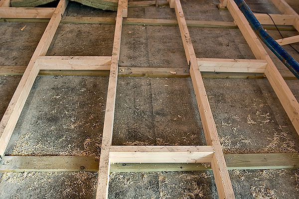

Щиты-перекрытия
Конструкция перекрытия первого этажа оказалась довольно необычной. Изготовили ее из клееных досок сечением 250
Вначале изнутри к стене винтовыми гвоздями прибили доски обвязки
Каркасные конструкции
