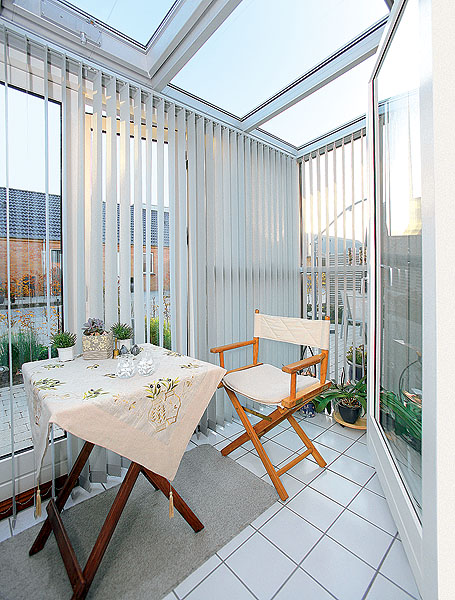

10.Летняя пристройка служит для отдыха и чаепитий. Вхолодное время года двери в нее закрывают.

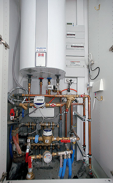

12.Водонагреватель.

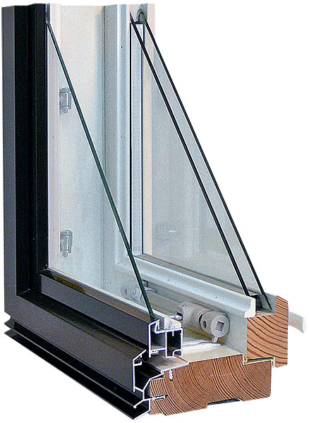

Впоследнее время снова становятся популярными деревянные окна (лучший материал для них- сибирская лиственница). Причины этого:
они не накапливают статическое электричество и не притягивают пыль;
на них образуется меньше изморози и не конденсируется влага;
твердость сибирской лиственницы близка к твердости дуба и с годами даже увеличивается;
непропитанное дерево специально склеенного оконного профиля умеет «дышать» и поэтому создает в доме здоровый климат.
Для экодома лучше всего подходят деревянные окна с двухкамерными стеклопакетами (три низкоэмиссионных стекла, межстекольные камеры заполнены криптоном). Стеклопакет должен иметь теплоизоляцию с коэффициентом сопротивления теплопередаче 2См2/Вт.

Фото Ю.Евдокимовой21-22.Деревянные энергосберегающие окна: Lammin Ikkuna с раздельными створками (монтажная глубина- 130мм); Rudupis с одинарными створками (монтажная глубина- 104мм).

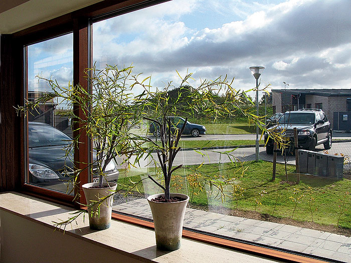

25.Деревянное окно в экодоме.
