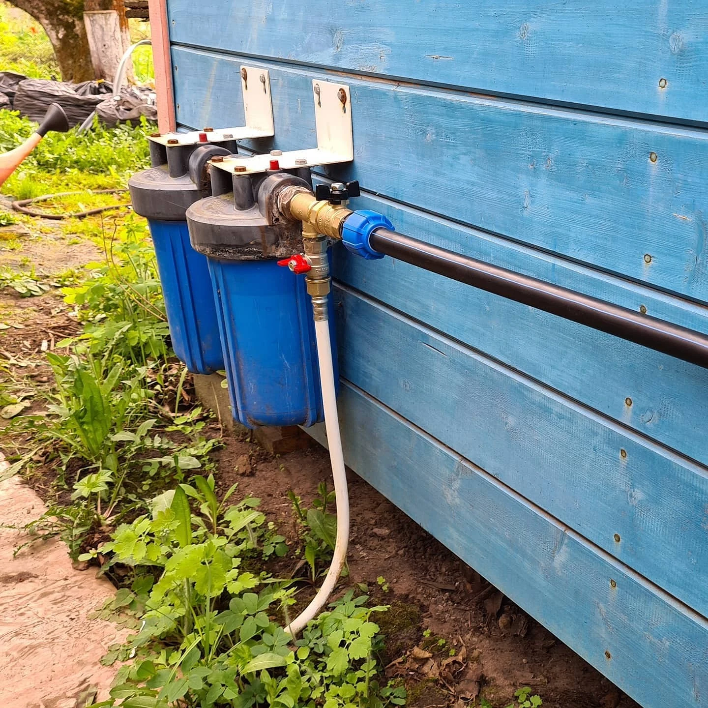

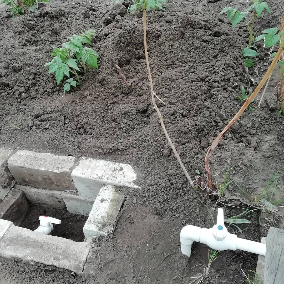

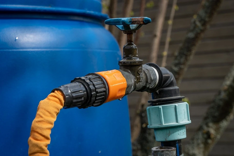

Первое, что нужно сделать, это опустошить всю систему — и наружную, и внутреннюю. Слив воды из водопровода на зиму проводят открытием специальных сливных кранов. Их ставят в нижней точке домашней разводки и на трубу подачи, идущую от источника воды. При наличии колодца либо скважины кран обычно ставят на участке между обратным клапаном и гидроаккумулятором. После открытия кранов жидкость вытекает из трубопроводов. По правилам их укладывают с небольшим уклоном, чтобы обеспечить самотек. Этот момент надо обязательно отследить при монтаже, иначе вода останется внутри труб.
Бывает так, что сливные краны не установлены. Тогда нужно разобрать узел, через который подается вода, и слить ее вручную. Если в схеме есть накопительная емкость, ее надо опустошить. Обязательно оставить открытым кран и закрытым люк бака. Обвязку, если она есть, снимают и промывают. Ее желательно хранить в отапливаемом помещении. Капельные ленты, дождеватели, шланги снимают, выливают из них жидкость, сушат и убирают на хранение в тепло.

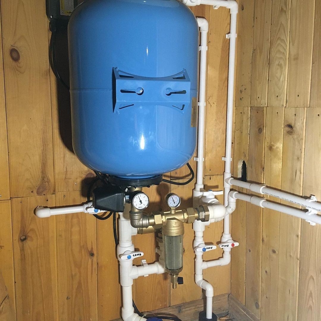

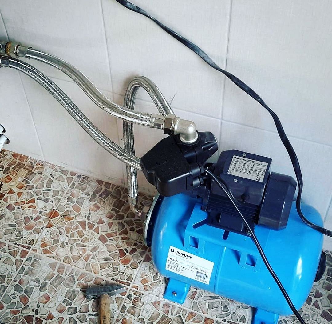

Насосную станцию любого типа перед зимовкой нужно осушить. Для этого ее обесточивают отключением от сети. Потом откручивают сливной клапан, чтобы слить жидкость. Насос вынимают из колодца или скважины, осушают. После этого готовят к зиме в соответствии с рекомендациями производителя. Зимовать он должен в отапливаемом помещении.

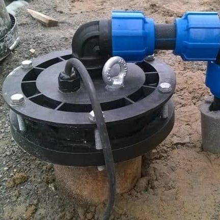

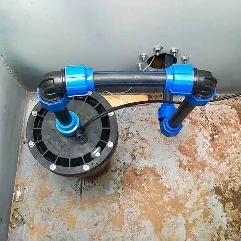

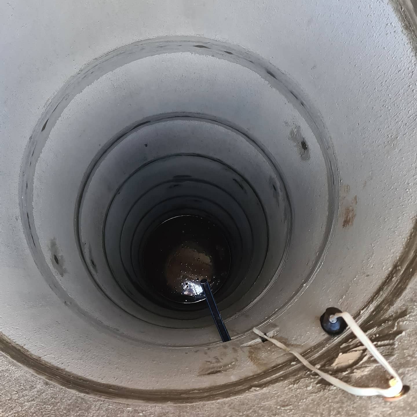

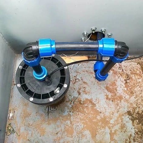

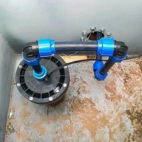

Для консервации скважины надо защитить ее устье. Для этого на него привинчивают оголовок, накрывают его плотной пленкой и фиксируют ее так, чтобы обеспечить герметичность. Для колодца нужна изоляция входа колодезного ствола. Надежнее всего ее сделать с помощью оголовка с утеплением. Это может быть, например, сруб с крышей пологой формы или подобная конструкция. В этом случае ствол будет надежно защищен от неблагоприятных погодных условий.

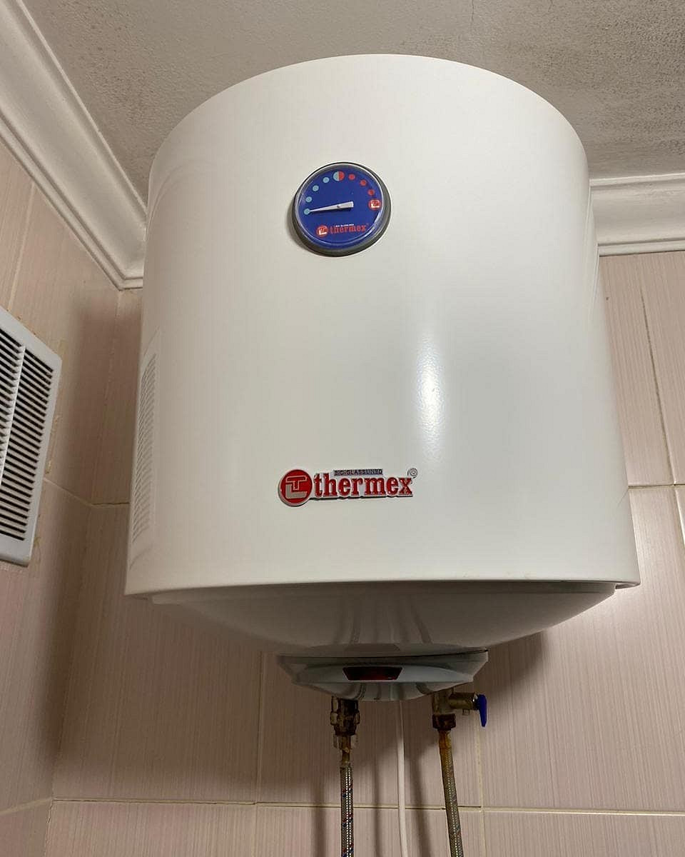

3. Осушение водогрейного оборудования

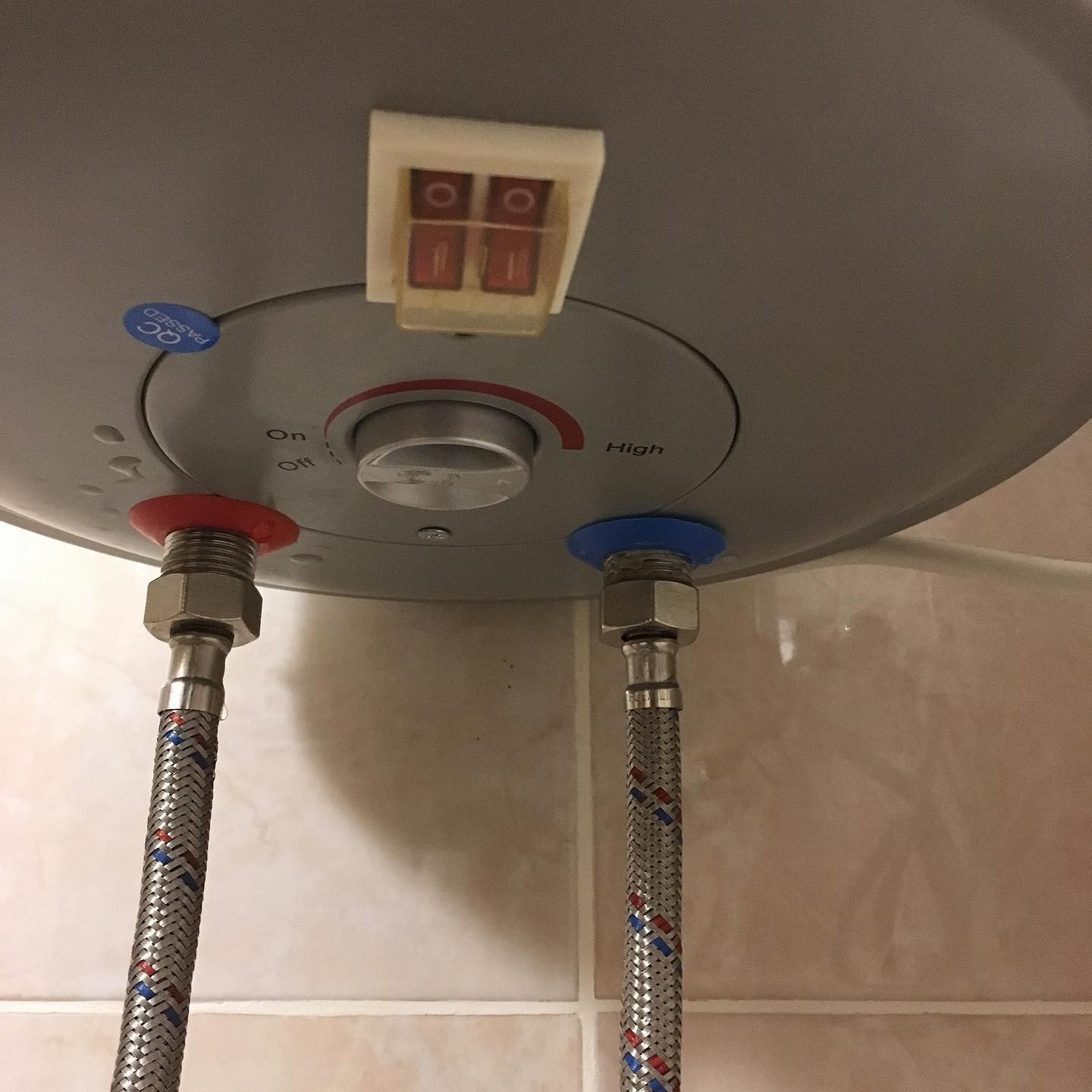

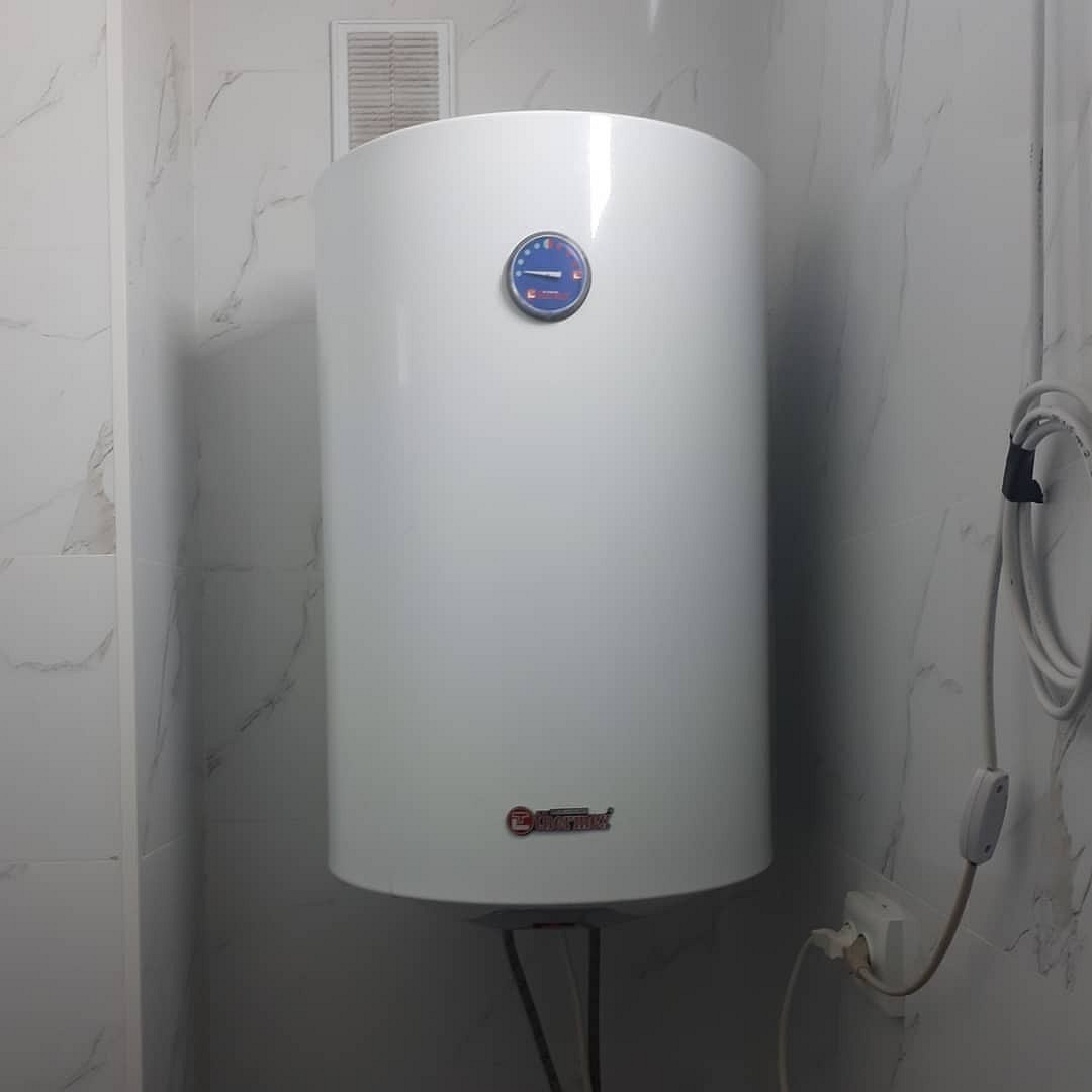

Чтобы подготовить к зиме водопровод частного дома, где не предполагается жить в холодное время, надо законсервировать водогрейное оборудование. Для этого электроприбор обесточивают и открывают сливной клапан. После того как жидкость выльется, надо проконтролировать, не осталось ли какое-то ее количество внутри бака. Чтобы это сделать, надо продуть обратный клапан. На трубе с холодной водой открывают дренаж, затем через патрубок для горячей воды подают внутрь воздух. Он вытеснит все остатки жидкости.

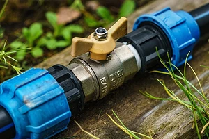

  1. Закройте запорные краны перед сантехническим оборудованием.
  2. Откройте самый дальний кран на подачу воды.
  3. Подсоедините к нему подающий шланг компрессора. Если нужно, используйте переходник.
  4. Запустите компрессорное оборудование. Подаваемое давление не должно превышать 3 атмосфер, чтобы не повредить трубопровод.
  5. Поочередно открывая краны, продуйте всю систему.
После продувания всю запорную арматуру надо открыть и в таком виде оставить на зиму.

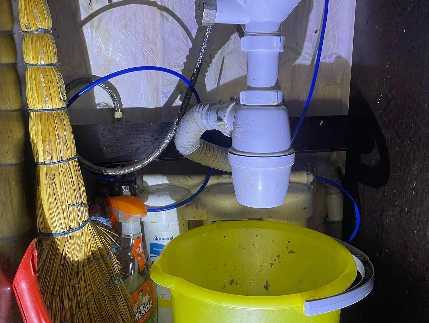

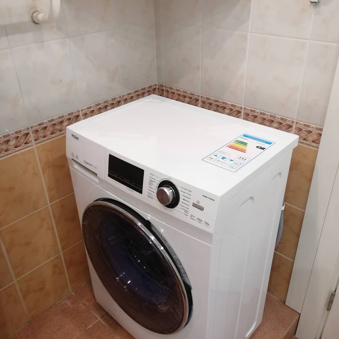

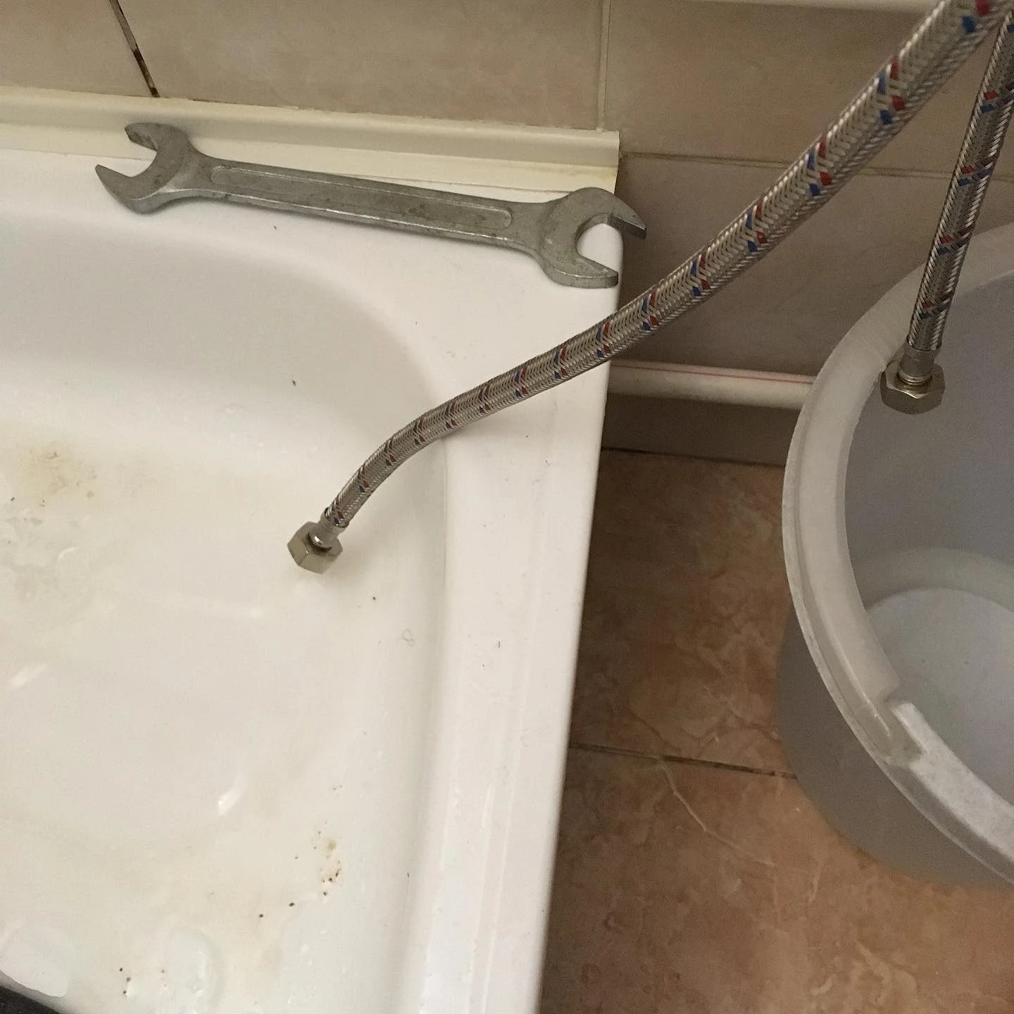

Если в помещении установлены посудомойка или стиральная машина, их надо осушить. Для этого открывают сливные клапаны в нижней части электроприборов и ждут, пока выльется жидкость. Обязательно осушают фильтры основной и грубой очистки. Демонтируют или направляют вниз душевые лейки, чтобы вода полностью вылилась. Нужно демонтировать сифоны душевой кабины, раковин, ванны, чтобы слить из них жидкость. Из бачка унитаза полностью выливают воду. Жидкость из гидрозатвора нужно убрать, чтобы она не замерзла. В этом случае помещение наполнится крайне неприятными запахами канализации. Чтобы этого не допустить, можно сделать гидрозатвор незамерзающим. Для этого его осушают насосом или тряпкой, а потом заливают внутрь антифриз или крепкий раствор соли.

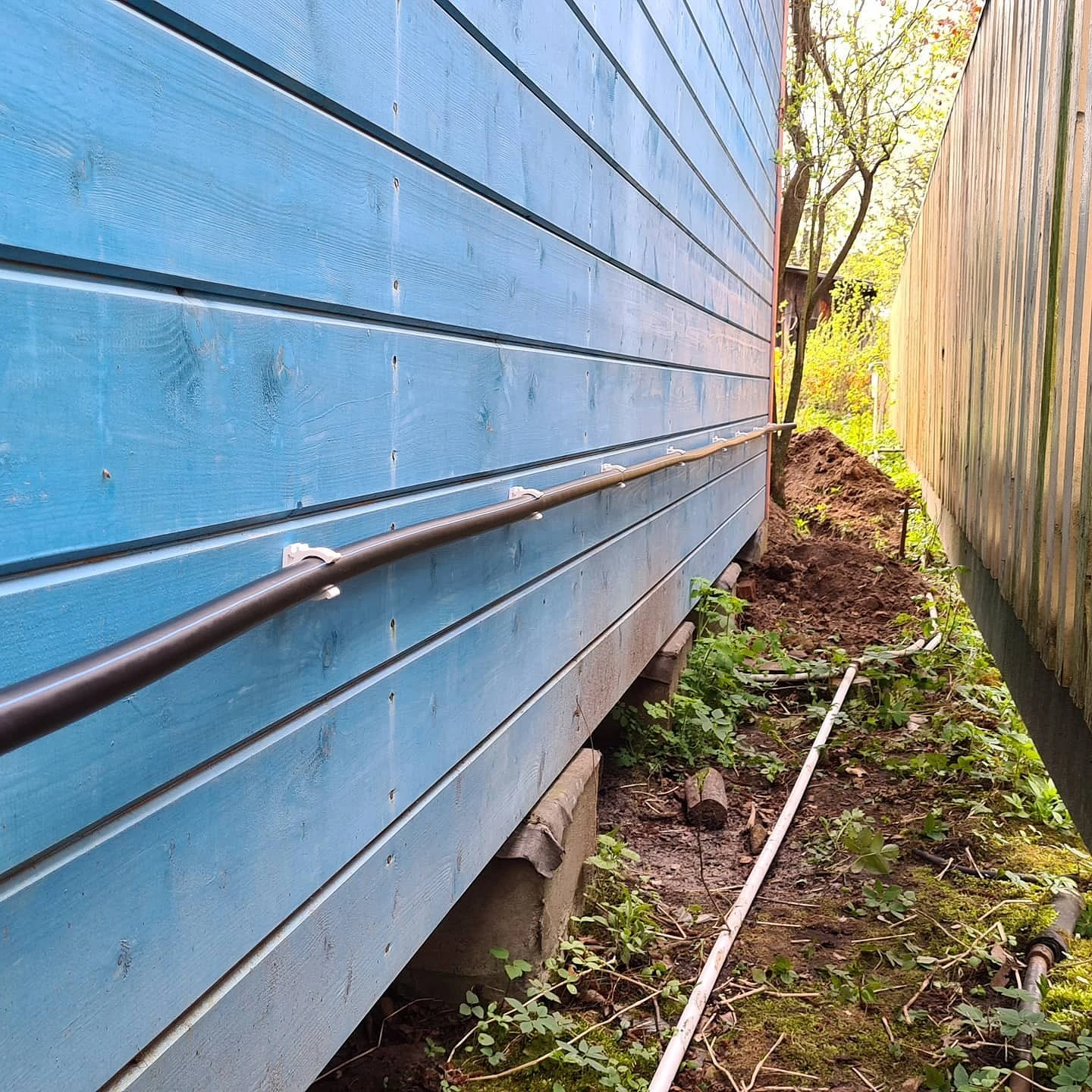

Если дачная водопроводная система внутри домика или водопровод в баню зимой будет использоваться, пусть даже время от времени, их необходимо утеплить. Это означает, что нужно сделать так, чтобы температура жидкости внутри трубопровода или сантехники не опускалась ниже нуля. Проще всего сделать такое утепление в процессе монтажа. В этом случае магистраль углубляют в землю ниже уровня ее промерзания на 150-200 мм.

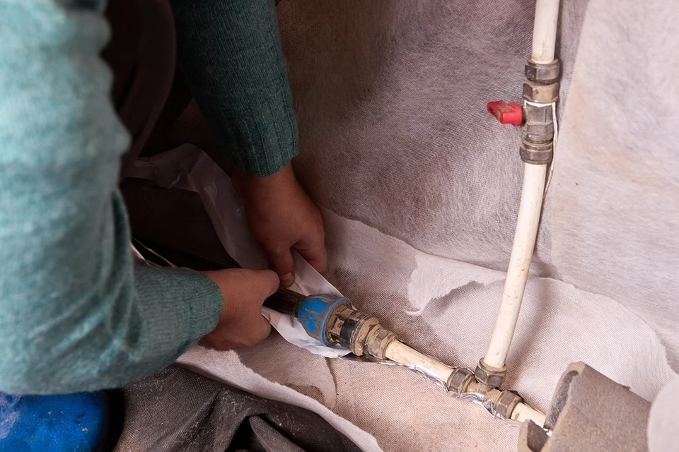

Дополнительно трубы оборачивают утеплителем: каменной ватой, пенопластом, пенополистиролом, т.п. Хорошо «работают» так называемые скорлупы или различных теплоизоляционных материалов. Они полностью охватывают трубу, хорошо сохраняют тепло. Монтировать их несложно и быстро. Заглубление труб, даже если оно сделано с дополнительным утеплением, не всегда эффективно.
Если водопроводом долго не пользуются, в морозы он может перемерзнуть. Максимальную защиту дает утепление греющим кабелем. Его кладут вдоль трубы или обматывают ее по спирали. Иногда кабель прокладывают внутри детали, но это очень усложняет монтаж. Для работы обогрева обязательна подача электричества. Желательна дополнительная установка термостата. Тогда электрокабель будет включаться автоматически при снижении температуры ниже заданного уровня.
ShutterStock/Fotodom.ru
Греющий кабель не всегда устанавливают на всю длину трубопровода. При постоянном проживании в доме зимнее время его монтируют только на самых уязвимых участках — вводе в здание и на выходе из колодца или скважины. Этого вполне достаточно для поддержания плюсовой температуры жидкости. Если же в дом приезжают редко, то кабель прокладывают на всю магистраль. Иначе она обязательно перемерзнет.
