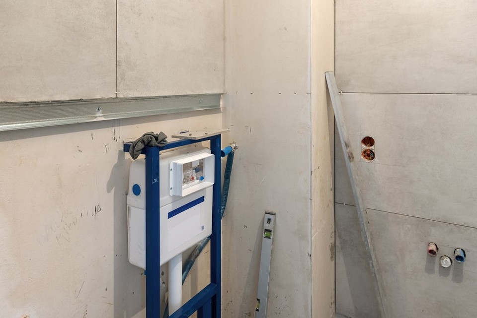

Подготовка: что нужно сделать, прежде чем зашить инсталляцию МДФ
ShutterStock/Fotodom.ru

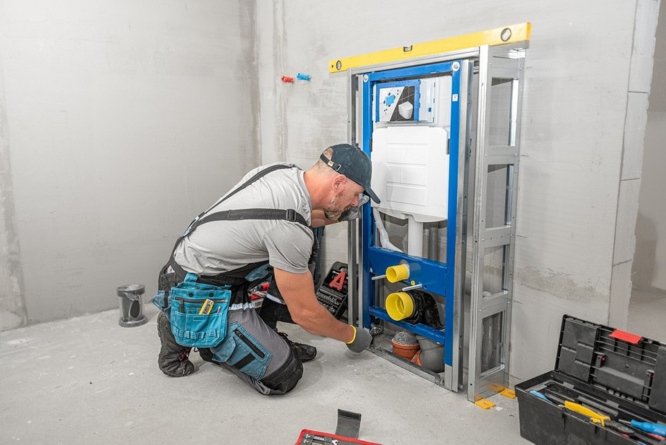

До монтажа короба для инсталляции из МДФ нужно:
  • поставить инсталляцию, выровняв по уровню. Подключить к воде и канализации, проверить наполнение и слив бачка. Перекрыть воду на время работы;
  • тщательно выровнять, подготовить стены и полы под чистовую отделку.

Установка каркаса
Для обшивки не нужен металлопрофиль. Его роль сыграет каркас инсталляции. Но дополнительные стойки нужны, если вы хотите продлить облицовку на часть стены, чтобы не оставлять бесполезные узкие ниши. Если в будущем планируете заменить МДФ на плитку, поставьте металлопрофиль поверх стоек инсталляции, закрепив на стене. Каркас гипсокартона в этом случае не опирается на инсталляцию, а обходит ее.
Стойки ставят с шагом 40-50 см. Наружная горизонтальная планка параллельна верхней планке инсталляции, не выходит за ее кромку. Панель за унитазом не должна сильно отходить от стойки инсталляции, мешать подключению унитаза.
Если обшиваете всю стену, сделайте дополнительную горизонтальную планку по центру. Для узкой инсталляции достаточно вертикальных стоек и двух горизонтальных профилей сверху и на полу.

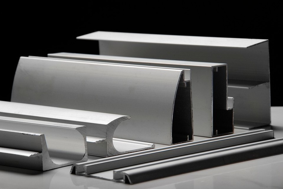

Как создать короб с основой из специального алюминиевого профиля?
Для крепления МДФ-панелей к стене используют тонкий алюминиевый профиль. Он предназначен для монтажа плит, прошедших профилирование кромки. Пазы и стыки в них должны совпадать с размерами пазов в стойках и направляющих.
Плюсы и минусы метода
Плюсы
  • Легкий каркас не создает дополнительную нагрузку на стену, на которой и так висит тяжелая сантехника.
  • Можно сделать стык скрытым или с декоративной металлической вставкой, подобрав алюминий в тон арматуре сантехники.
Минусы
  • Другой материал на тонком профиле не закрепить.
  • На легкий каркас не стоит ставить тяжелые флаконы.
Материалы и инструменты
Профиль и панели должны идеально совпадать по размеру. Профиль делится на стеновой, торцевой, угловой. Перед началом работ нужно сделать чертеж каркаса и рассчитать нужное количество стоек, углов и торцов.
Кроме них вам понадобятся:
  • саморезы по металлу и бетону, дюбели, дрель, шуруповерт — для крепления алюминия к опорам унитаза, стенам, полу;
  • рулетка, маркер, уровень — для разметки;
  • режущие инструменты для волокнистых плит и алюминия.
