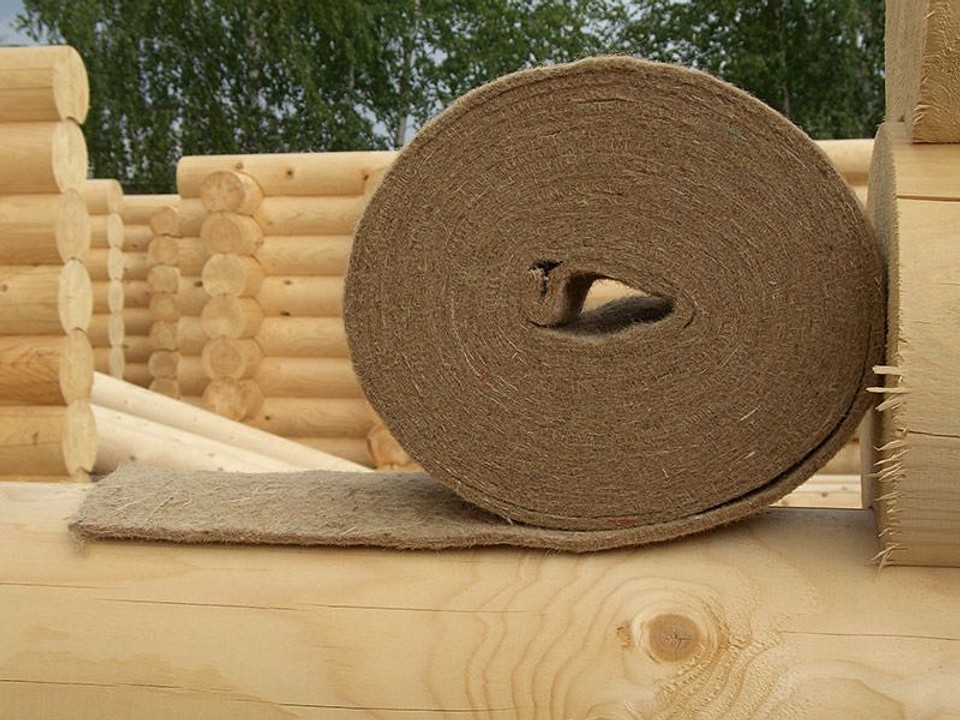

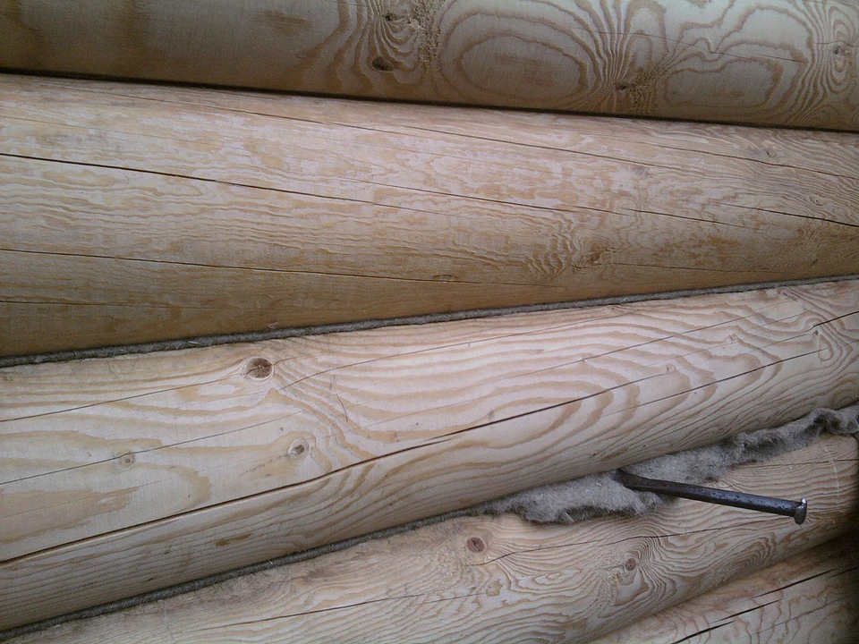

  • Джут — растительное волокно, обладающее высокой прочностью. Оно не портится под воздействием сырости и подходит даже для бань и сырых цокольных ярусов, контактирующих с грунтом. Производится в виде тюковой пакли, канатов и полотна, состоящего из коротких ворсин. Джут имеет мягкую структуру. С ним удобно работать. Срок службы — от 3 до 5 лет.
  • Пакля — ее изготавливают из джута, пеньки и натурального льна. Пенька и лен подвержены гниению, поэтому лучше их не использовать во влажной среде без пропитки антисептиками. Изделия производятся в рулонах или в виде бесформенной массы, расфасованной в мешки. Структура обладает высокой плотностью и проводит холод лучше, чем другие утеплители. По этой же причине ее сложнее законопачивать щели. Пакля для конопатки сруба служит не более 3-4 лет, по истечении срока службы ее лучше заменить.
  • Войлок — выпускается в рулонах. В него часто добавляют добавки, понижающие проводимость, однако они могут снижать паропроницаемость. Из-за этого стены дышат хуже. Натуральный компонент, изготовленный без добавок, эффективнее и долговечнее своих аналогов, но портится под воздействием бактерий. Кроме того, внутри может завестись моль.
  • Льноватин — полотно из коротких льняных волокон. Он не содержит химических примесей и плохо проводит температуру. Его структура активно поглощает влагу из бревен, защищая их от гниения. Льноватин не портится от сырости, но в нем могут завестись насекомые. Перед укладкой необходимо провести обработку утеплителя антисептическим раствором. При высокой температуре в парилке антисептические пропитки начинают выделять вещества с резким запахом, поэтому льноватин применяется в основном для наружных стен обычных жилых и дачных домов. Срок его службы — не более 3 лет.
  • Мох — один из самых эффективных утеплителей. Он не нуждается в антибактериальной пропитке, так как сам выделяет вещество, препятствующее образованию микроорганизмов. Его собирают в лесу, после чего очищают от земли и просушивают. Без просушки стены будут сырыми. Если же сушить слишком долго, мох начнет рассыпаться при надавливании. Существуют заводские изделия, но они встречаются редко и стоят дорого. Чтобы правильно провести укладку, необходимы особые навыки.
  • Синтетические герметики — их используют как пропитку для волокнистых материалов либо просто заполняют ими пустоты. Герметики выпускают в форме вытянутых круглых и прямоугольных брикетов. Их применяют только для оцилиндрованных бревен с полукруглыми пазами. Покрытие заполняет все пустоты и служит в несколько раз дольше своих природных аналогов.

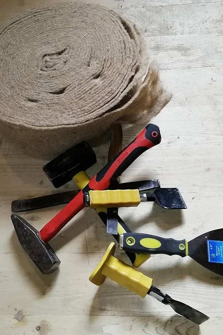

Необходимые инструменты

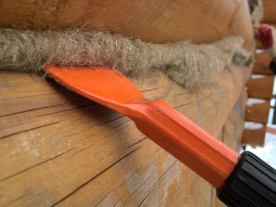

  • Наборная лопатка — ей проводят основную работу. Представляет собой прямое лезвие на рукояти, зауженное спереди. Длина лезвия составляет около 20 см. Ширина у рукояти — 15 см, на конце — 10 см. Затачивать инструмент не нужно — иначе он порвет ткань и испортит массив. Толщина на конце — 5 мм. Общая длина изделия — 30-40 см. Его вытачивают из твердой древесины или сваривают из стали.
  • Кривое металлическое зубило с рабочей стороной 5 см. Им удобно работать в углах и на закругленных участках.
  • Лопатка с треугольным углублением — ей подбирают волокна и скручивают из них ровные валики.
  • Ровный клин шириной 3 см — им расшивают щели.
  • Киянка из массива — ей ударяют по рукояти деревянных инструментов. Металлический молоток их быстро приведет в негодность.
Рабочая сторона нуждается в тщательной шлифовке. Шероховатая поверхность постоянной цепляется за петли и вырывает их из шва.
Обычные столярные инструменты плохо подходят для укладки и трамбовки утеплителя. Во-первых, ими не удобно проконопачивать пустоты, во-вторых, они повредят изолятор либо сами придут в негодность.

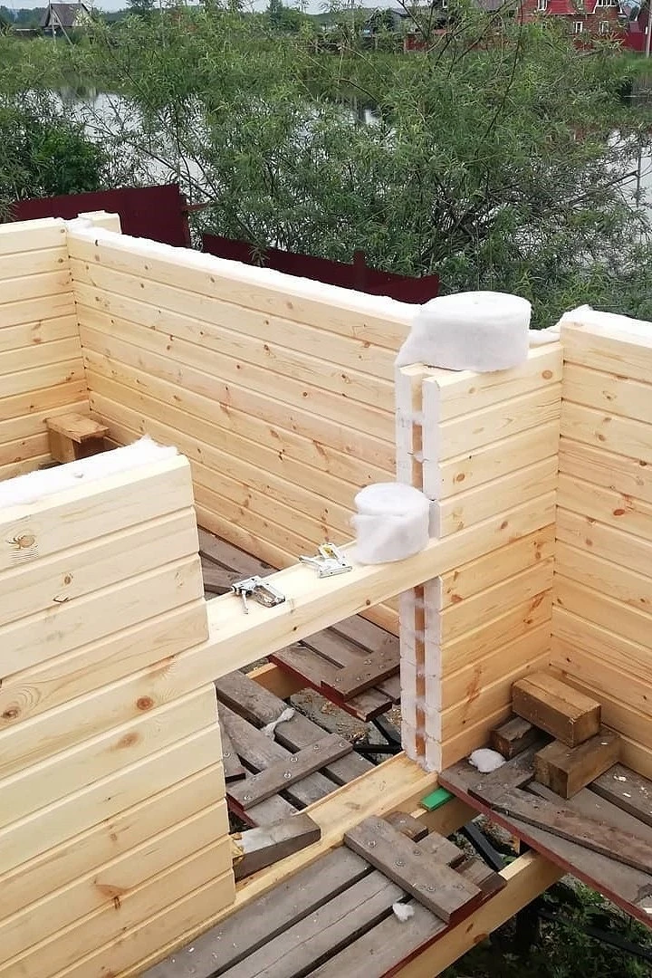

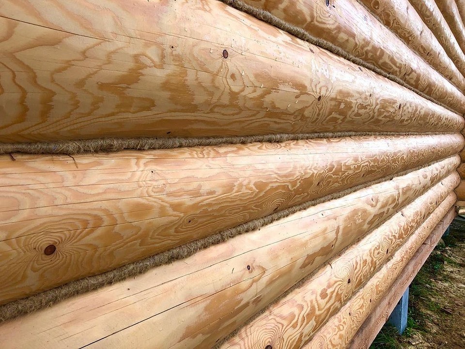

  • Массу либо полотно расстилают на каждом ряде бревен (венце) так, чтобы края свешивались с обеих сторон. Затем устанавливают следующий венец. Концы трамбуют после возведения кровли. Если забивать их до того, как все ряды уложены и стеновая конструкция получила полную и равномерную нагрузку, дом может перекосить, так как полотно оказывает значительное давление на каждый ярус. Технология не отличается в зависимости от высоты, назначения и архитектурных особенностей постройки.
  • Утеплитель заколачивают в пустые зазоры после возведения кровли. Для работы хорошо подходит ленточный материал или веревка. Волокна с обеих сторон вбивают в щели так, чтобы они свисали вниз на 5 см, затем сворачивают из них валики и заполняют ими свободное пространство. Делать это нужно сразу на всех стенах, обходя венец по периметру. Если утеплить сначала одну сторону, расстояние между ярусами увеличится и возникнет заметный перекос, который будет сложно исправить. Во избежание ошибок рекомендуется использовать строительный уровень.
Чаще используют первый способ, так как он удобнее и эффективнее. При капитальном ремонте подойдет второй.

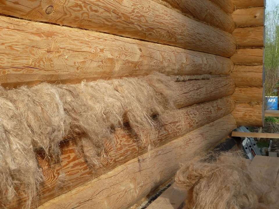

Инструкция по теплоизоляции паклей

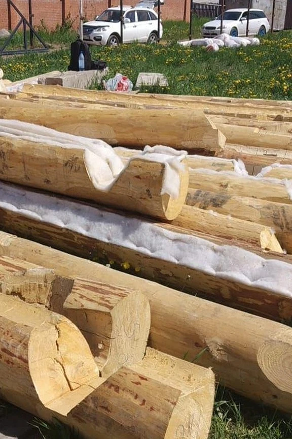

Паклю укладывают на нижний венец слоем 2-4 см. Концы должны свисать на 10 см с каждой стороны. Сверху устанавливают второй ряд бревен и покрывают его паклей. Таким образом собирают весь дом.
Instagram @uteplin24

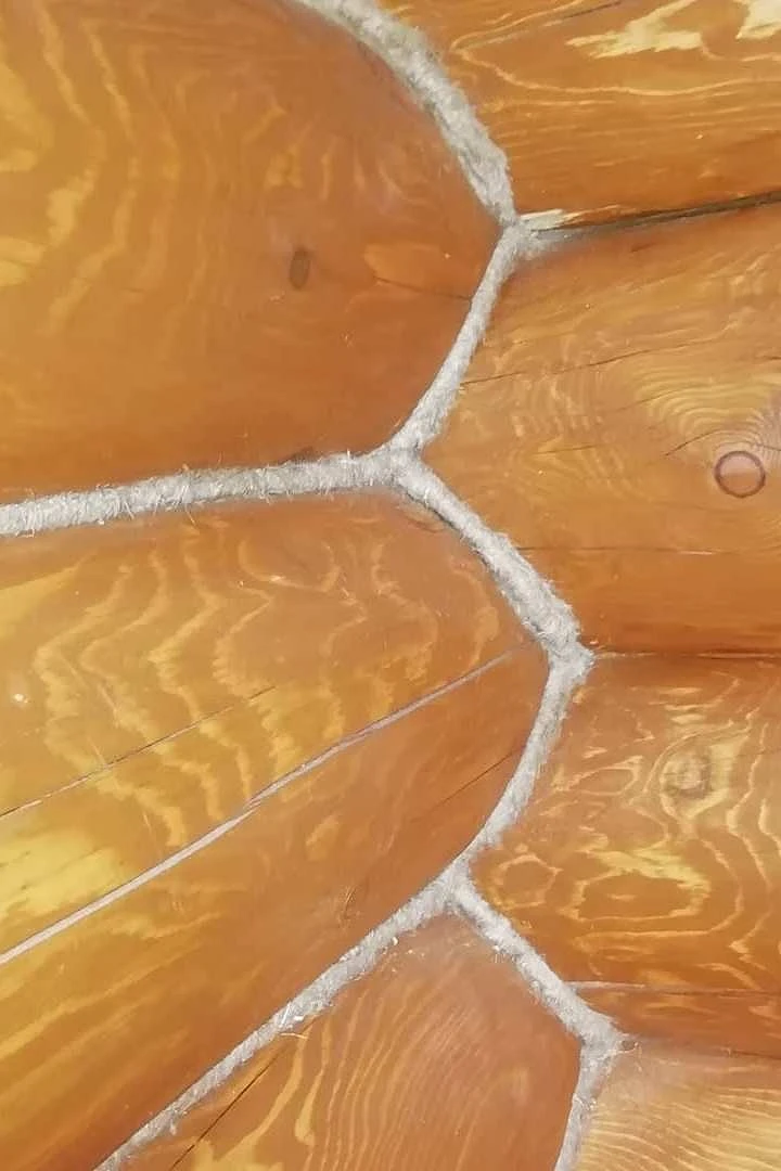

После монтажа кровельного покрытия переходят ко второй стадии. Концы подворачивают и плотно забивают в швы. В результате образуется твердый непрерывный валик. Для работы подойдут деревянные инструменты. Они мягче стальных и меньше повреждают волокна. Двигаться лучше от углов к центру. Уплотнению углов следует уделить особое внимание, так как в этих местах больше пустот. Кроме того, на стыках холод передается не от одной, а сразу от двух поверхностей, перпендикулярных друг другу.
Сначала обходят по периметру нижний венец, затем постепенно поднимаются наверх. При необходимости в швы добавляют несколько прядей. Их уплотняют до тех пор, пока остается место. Массу сворачивают, делая веревку толщиной 1-2 см, прикладывают ее к поверхности и загоняют внутрь. Есть другой метод, при котором пряди располагают перпендикулярно шву и погружают их, ударяя по центру.
Чтобы загнать внутрь побольше пакли, придется приложить силу. Важно не переусердствовать. При слишком интенсивном давлении ряд поднимется на большую высоту и связь нижним венцом ослабнет. Обычно верх одноэтажного дома поднимается лишь на 10 см. Не допустить перекосов поможет строительный уровень.
Иногда брусья прилегают друг к другу слишком плотно. Как правило, с другой стороны образуется свободное пространство. Лучше не пытаться вбить материал в узком месте и положить его побольше там, где это возможно.
Образовавшиеся валики должны быть плотными. Если прядь удается вырвать руками, работа не завершена, и ее необходимо продолжить.
Обрабатывать следует не только пространство между бревнами, но и щели в них. Излишки срезают, затем производят шлифовку.
Углы дополнительно заполняют и трамбуют инструментом с кривым лезвием, повторяющим их изгибы. Чтобы повысить уровень теплоизоляции, стыки обшивают рейками, положив под них паклю, которая полностью заполнит внутреннее пространство.

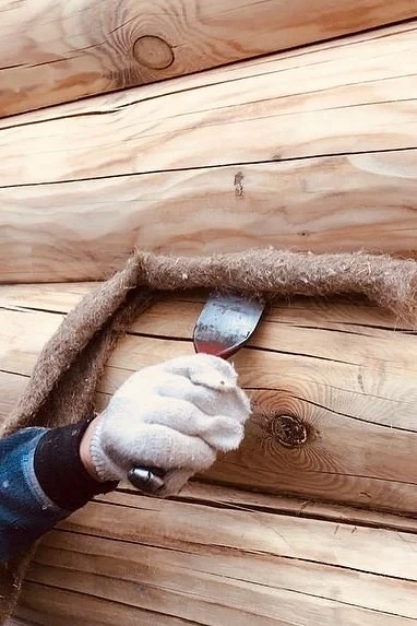

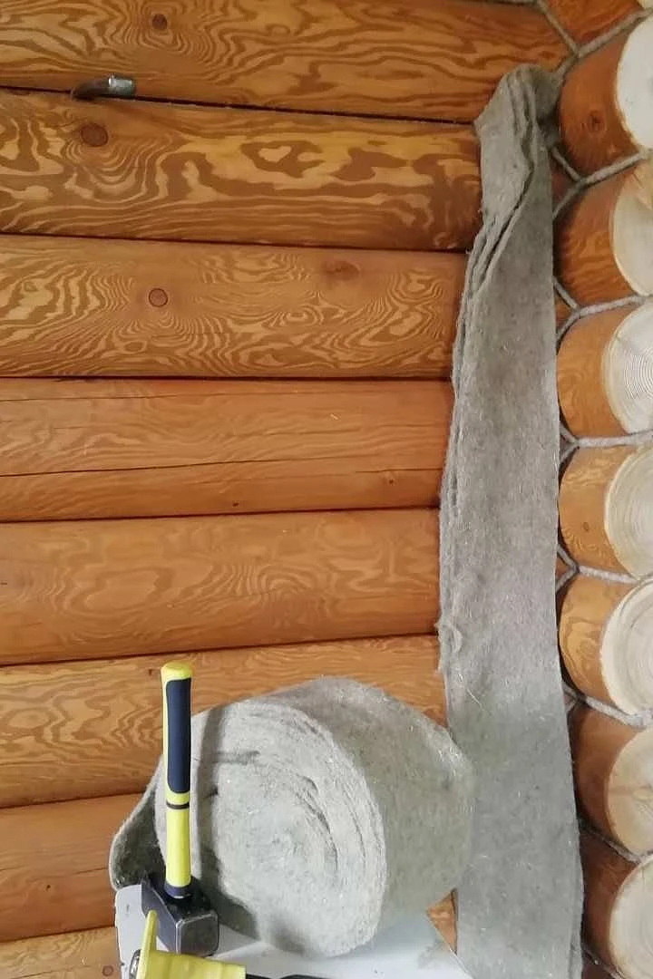

Конопатка сруба джутом, рулонным войлоком и льноватином занимает меньше времени. Ее проводят на стадии строительства и во время ремонта. В первом случае рулоны раскатывают на каждом венце. Их ширина должна быть больше основания на несколько сантиметров, чтобы края свисали с обеих сторон. Затем монтируют очередной ярус, а края утрамбовывают.
Во втором случае, когда все ярусы уже стоят на своих местах, рулон раскатывают на земле вдоль шва по его длине. Он должен лежать свободно. Натягивать его не нужно. Ткань берут за свободный конец и погружают в щель, ударяя в центр полотна. При этом оставляют два параллельных края по 5-7 см. Движение ведут от одного угла до другого. Ткань обрезают по длине стены с запасом 30 см, поскольку при забивании она комкается.
На следующем этапе торчащие концы подворачивают и полностью вбивают в шов. Одного слоя будет мало. Нужно два или три. Готовый валик выступает на поверхность на 3-5 мм. Если его можно вырвать руками, необходимо продолжить трамбовку.

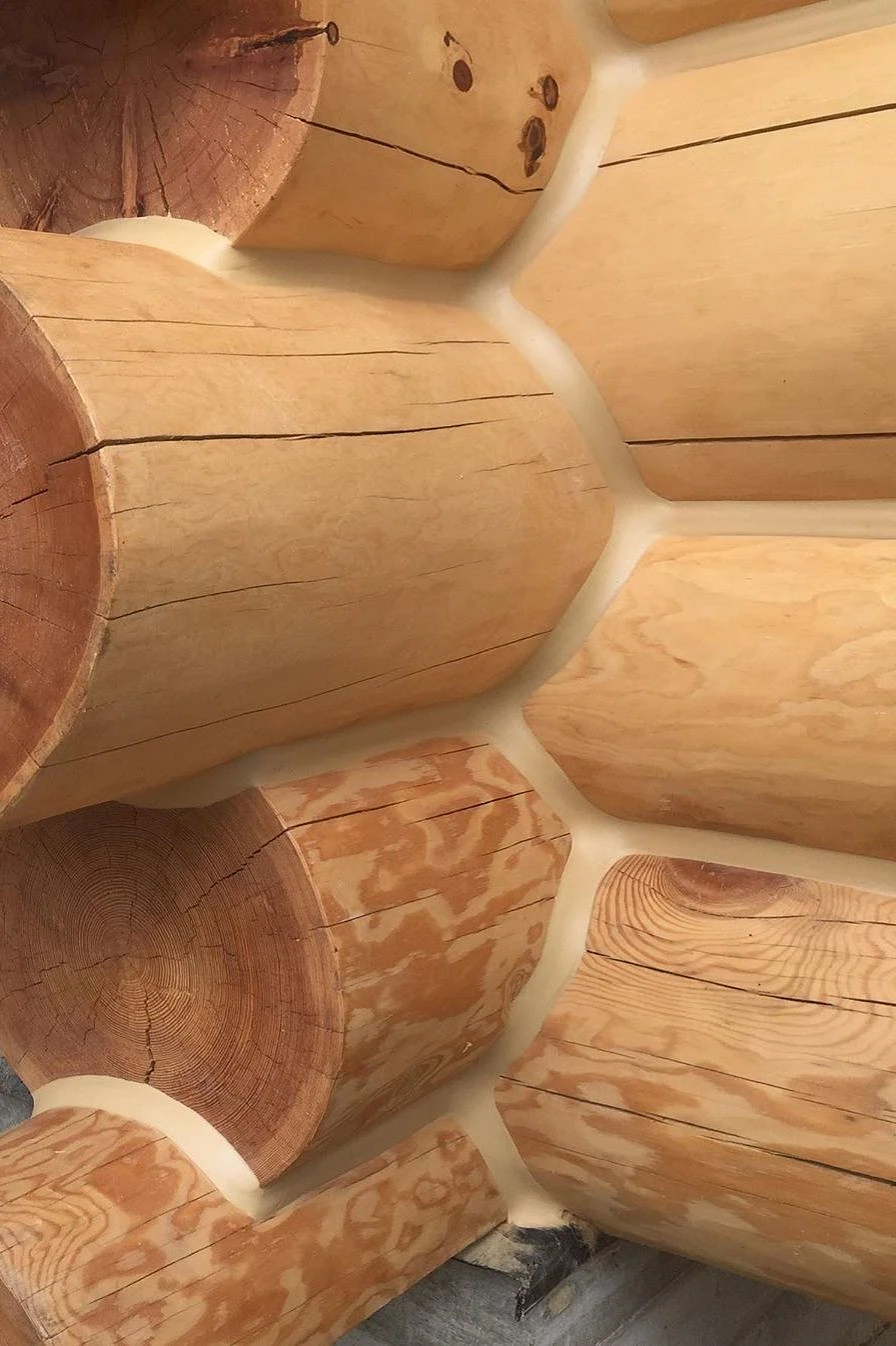

Утепление современными герметиками
Герметики можно сочетать с традиционными технологиями либо применять отдельно от них. В комплект входит жгут из пористого полиэтилена. Он не боится влаги, воздействия микроорганизмов и хорошо переносит изменения температуры.
К устранению пустот приступают после завершения строительства. Желательно, чтобы к этому моменту дом дал усадку.
Сначала щели расчищают и удаляют из них мусор. Пыль и конденсат стирают тряпкой. Кистью по периметру укладывают грунтовку. Зимой используют каучуковую грунтовку, в теплое время — водную. После ее высыхания в пустоты укладывают полиэтиленовый жгут соответствующего размера и покрывают его герметиком. Его выпускают в виде ленты, пластичной массы в ведрах, а также в баллончиках, вставляющихся в пистолет. Поверхность красят или лакируют бесцветным составом.
