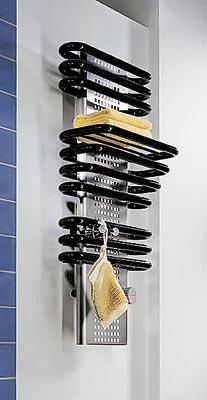

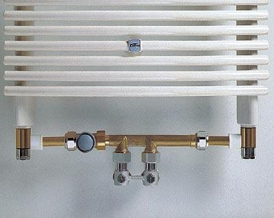

Для согласования межцентровых расстояний патрубков приборов и подводящих труб существует разнообразная арматура Протопи-ка мне баньку...В трубчатой «корзине» на полотенцесушителе от Zender можно хранить мочалки и другие банные принадлежности

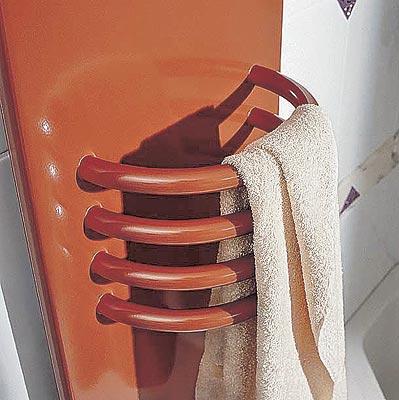

Наряду с трубчатыми, на рынке представлены водяные и комбинированные полотенцесушители, выполненные на базе алюминиевых секционных радиаторов. Эти приборы представляют собой довольно высокие панели. На их лицевой поверхности закрепляют элегантные держатели для полотенец, дополнительные крючки для одежды, сушилки для обуви и т.д. Такое оборудование обеспечивает достаточно равномерный прогрев воздуха по всей высоте ванной комнаты, отличается механической прочностью и безопасно при эксплуатации.

На рынке представлены полотенцесушители с самыми разными присоединительными размерами. Однако зачастую понравившийся обогреватель нельзя состыковать с системой напрямую из-за несоответствия посадочных диаметров, расположения подводящих трубопроводов или гальванической несовместимости материалов. Вэтом случае придется использовать дополнительные переходники и специальную установочную арматуру. Возможен и еще один путь- заказать на заводе-производителе прибор со своими размерами. Об установке полотенцесушителя желательно подумать заблаговременно, во всяком случае еще до завершения ремонта ванной комнаты.
