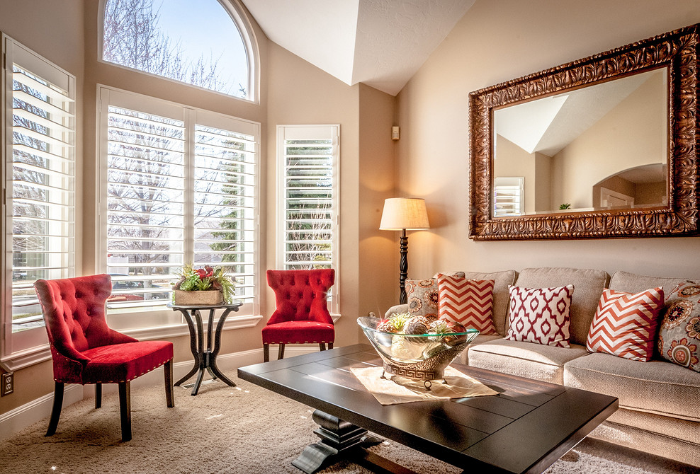

Как вписать капитоне в современный интерьер
Pexels
Каретная стяжка традиционно ассоциируется с рококо, барокко, классикой и другими роскошными аристократичными интерьерами. Но ей можно найти место и в обычной городской квартире.
  • Выбирайте мягкую мебель с крупной редкой стяжкой, сделанной не ромбами, а квадратами. Она меньше похожа на дворцовую и не так бросается в глаза.
  • Ищите однотонные модели нейтральных оттенков. Пуговицы могут быть скрытыми в складках или обтянутыми той же тканью.
  • Отдавайте предпочтение простым формам, ровным линиям. Пусть рельеф капитоне станет самой заметной деталью.
  • Ищите диваны и кресла с гладкими подлокотниками, сиденьями, основаниями. Рельефная спинка на их фоне не так бросается в глаза.
