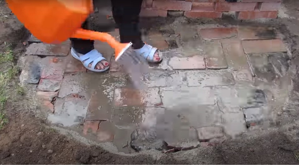

  • Насыпьте на тропинку слой сухой цементной смеси и разровняйте ее так, чтобы она заполнила все щели и отверстия.
Скриншот видео с YouTube-канала My Incredible Ideas @myincredibleideas
  • Обильно пролейте тропинку водой.
  • Вода пропитает цемент, и останется только дождаться, когда конструкция высохнет.
Более подробно весь процесс можно увидеть в этом видео.
