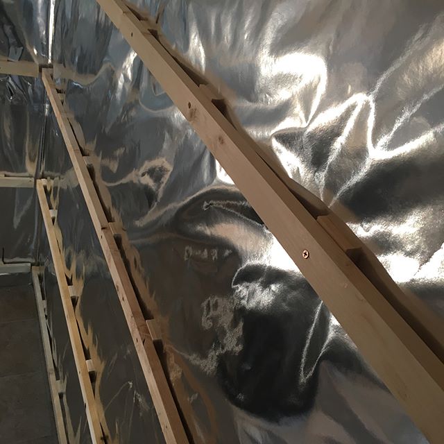

Под все перечисленные материалы, кроме последнего, нужна обрешетка. Но сначала необходимо удалить старое покрытие со стен, тщательно их очистить, замазать выбоины цементным раствором или стартовой шпатлевкой. Если стены кривые, их можно оштукатурить и выровнять.
Далее наносим разметку: чертим линии на расстоянии 50–70 см друг от друга. Обрезаем по размеру деревянные бруски, обрабатываем их и стены антисептиком, а затем с шагом примерно 15 см сверлим отверстия для крепления. Используя дюбели и саморезы, прикручиваем рейки к стенам и потолку, если намерены обшивать еще и его.

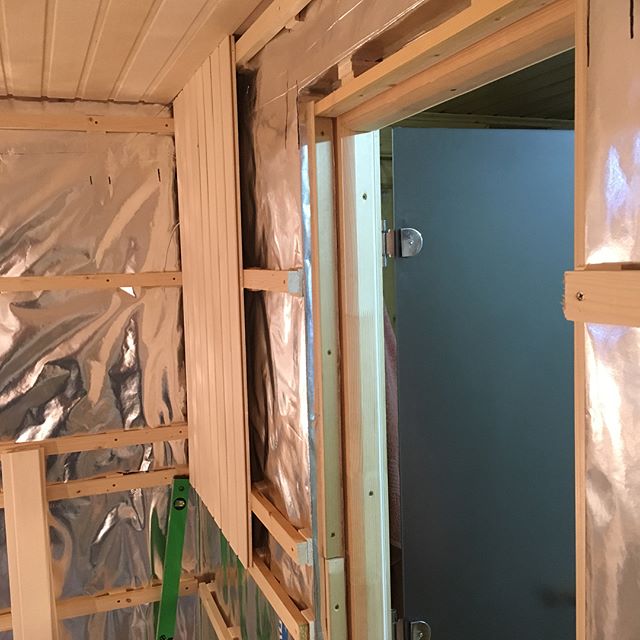

Вагонка
Пожалуй, это «ветеран» среди отделочных материалов для балкона, который имеет немало плюсов: экологичен, долговечен (при правильной установке может служить не одно десятилетие), прост в монтаже, так как каждый элемент оснащен соединительной системой.
Фото: Instagram okna_balkony_chelny
Крепят вагонку к обрешетке либо гвоздями, либо кляймерами — специальными элементами в форме скобы. Второй вариант предпочтительнее, потому что позволяет скрыть место крепежа и не повреждает материал.
Сначала на стене фиксируется одна деталь, затем к ней в паз вставляется другая. И так на всей площади помещения. При необходимости доски можно подрезать электролобзиком.

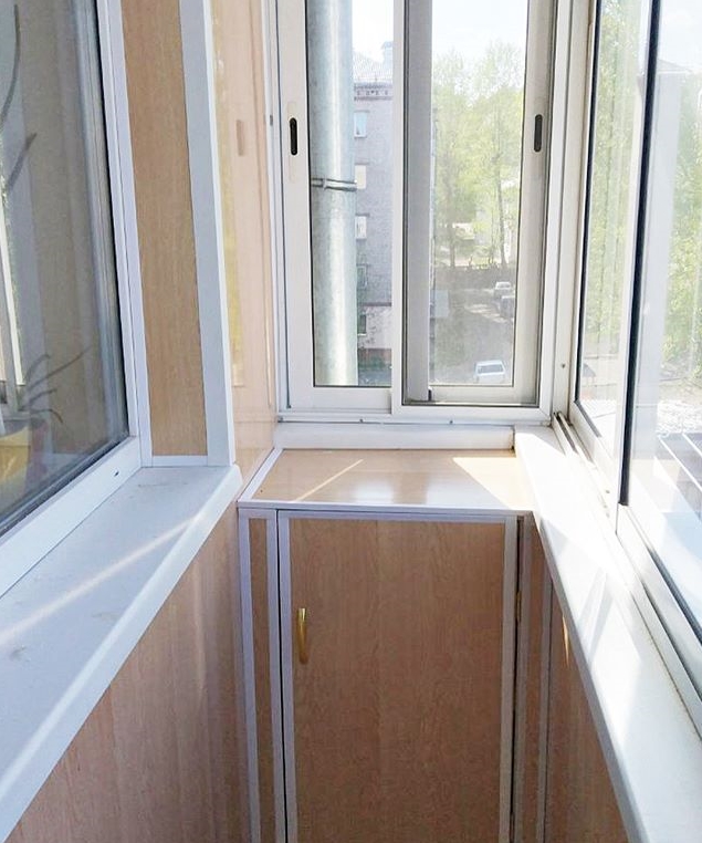

МДФ-панели
Принцип работы с ними мало отличается от манипуляций с вагонкой: они также крепятся кляймерами и вставляются в пазы. Под «мдфки» подойдет не только деревянный, но и металлический каркас, а с вагонкой лучше не экспериментировать — во влажных условиях от взаимодействия с профилем ее может «повести».

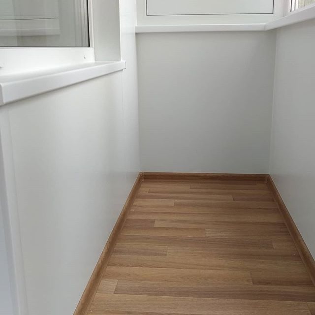

Пластиковые панели
Также оснащены системой шип-паз. Не все их любят за хрупкость и наличие ПВХ в составе, но все же у этих панелей много плюсов. Основные из них: широкая цветовая гамма, хорошая устойчивость к воздействию влаги (можно мыть, обильно смачивая водой), низкая цена — это едва ли не самый дешевый материал для отделки балконов.
Если переживаете насчет ударопрочности, перед покупкой проведите эксперимент: сильно надавите на панель пальцами. На поверхности некачественного изделия останется вмятина. Это значит, внутри у него мало ребер жесткости.
Под ПВХ-панели можно не делать обрешетку, а фиксировать их при помощи клея. Но сначала надо убедиться, что стены ровные. Однако при таком способе отделки невозможно заменить поврежденные фрагменты, а демонтировать покрытие при следующем ремонте будет сложно.
Технология установки панелей на каркас:
- в углу монтируют стартовый профиль;
- один конец панели вставляют в него, а другой закрепляют на стене саморезами или кляймерами;
- стыки на панелях прикрывают соединительным профилем, чтобы не было щелей;
- внешние углы декорируют угловым профилем.

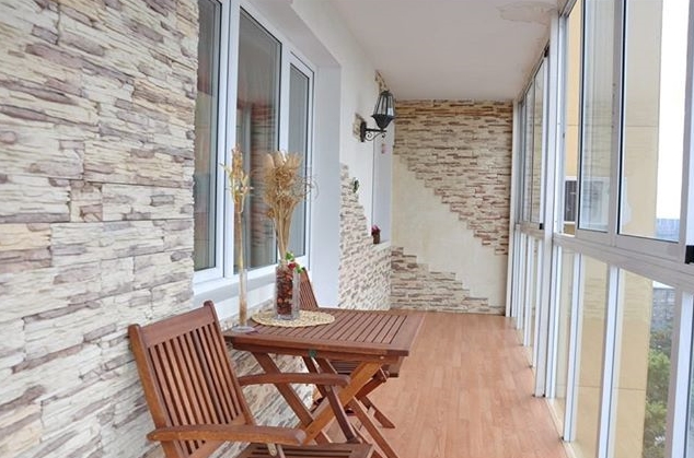

Декоративный камень
Главное его преимущество, помимо внешнего вида, — возможность укладки на любую поверхность, поскольку камень скрывает ее недостатки. Но все же для облегчения работы стены лучше выровнять, зашпаклевать и загрунтовать.
Клеящий состав наносят слоем около 5 мм, прижимают к нему плитку и удерживают некоторое время. Излишки клея удаляют. Если декорируете стену, где находится дверь, работу лучше начинать от косяка. В остальных случаях — от угла.
