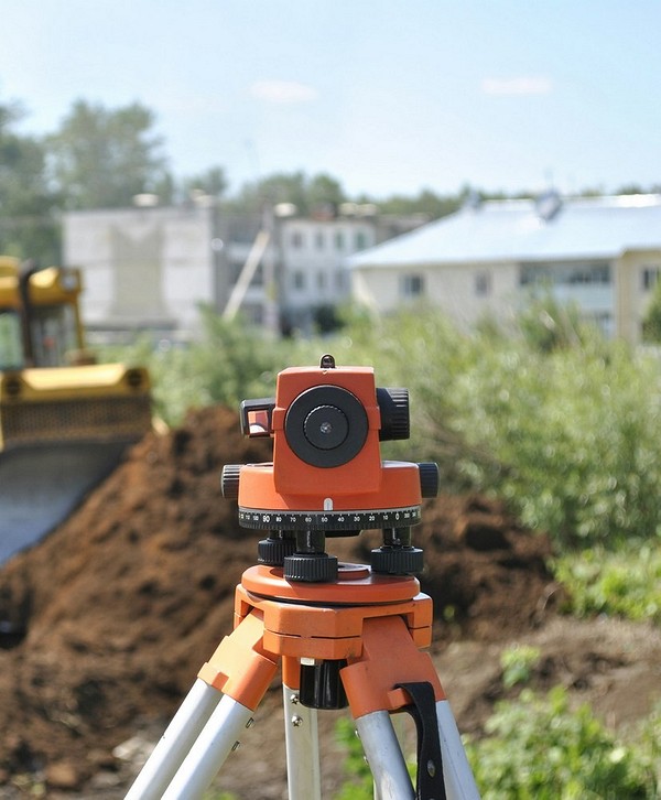

Геология: комплексные исследования от профессионалов
Геологи для определения водоносных горизонтов могут использовать метод тестовых скважин, эхолокаторы, технологии из сейсморазведки. Современные методы позволяют составить карту залегания грунтовых вод под всей поверхностью участка с точностью в десятки сантиметров. Но за такие исследования придется платить.

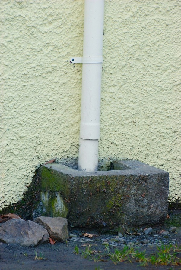

Помогает защитить фундамент от размокания, но не отводит воду с участка. Включает неглубокие накопительные камеры из пластика или бетона, которые устанавливают под водосточными трубами, другими местами слива воды. Из камеры ее откачивают погружными насосами. Вместо колодцев можно предусмотреть под водостоком вертикальный канал, который будет отводить дождевую воду в общую дренажную систему — открытую или закрытую.

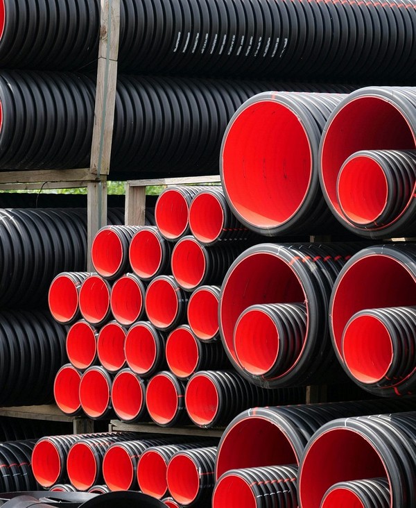

- Выбор труб. Для закрытого дренажа подходят керамические и пластиковые трубы. Но чаще используют последние: они легче, дешевле и менее требовательны к условиям использования. Просто канализационные трубы не подходят: у дренажных должны быть перфорированные стенки. Оптимальный диаметр сечения — 110 мм.

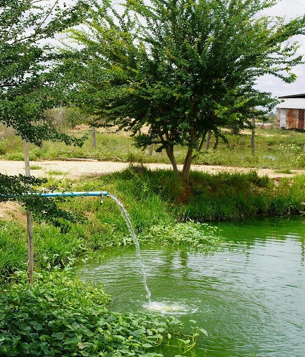

Искусственный пруд может быть частью дренажной системы или самостоятельным методом осушения. Если вода застаивается в самой низкой точке, сделайте водоем именно на ней. Его также можно использовать вместо водосборного колодца, к которому идут канавы или трубы.
Пруд для водопонижения делают широким, но не очень глубоким: это ускоряет естественное испарение жидкости. Для работы достаточно котлована от метра в глубину, от 1-1,5 м в ширину. Стенки должны идти ко дну под наклоном, чтобы облегчить самотек дождевой воды.
Поверхность тщательно утрамбовывают, прокладывают геотекстилем, засыпают слоем мелкого песка и щебня. Гидроизоляцию не используют: она не даст воде уходить в грунт. Но в жаркую сухую погоду дренажный водоем может пересохнуть и стать некрасивым. С этим просто нужно смириться. Если хотите поддерживать постоянный уровень воды, проложите дно бутилкаучуковой пленкой и продумайте систему водоотвода лишней влаги после ливней. Для ее создания потребуются пластиковые трубы, коллектор и погружной насос.

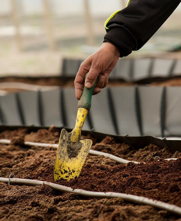

Не осушает ее, но делает здоровее и питательнее. На плодородной земле лучше растут деревья и кустарники, которые являются естественными системами водопоглощения. Для защиты от затопления в землю вносят добавки, улучшающие водопоглощение, делающие ее более рыхлой, насыщенной кислородом:
- песок;
- известь;
- торф.
Основные добавки используют осенью. Весной и летом землю между грядками и клумбами тщательно рыхлят. Это способствует естественному испарению влаги, не дает ей застаиваться у корней.
