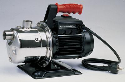

Подайте, пожалуйста, воды!Самовсасывающий поверхностный насос Jetinox (NOCCHI), выполненный в переносном варианте.Потребителю важно знать, что насосы различаются по области применения. Для водоподачи используются поверхностные самовсасывающие и погружные устройства. Немного особняком стоят скважинные насосы- они тоже относятся к разряду погружных, но отличаются по принципу подачи воды. Так, если поверхностные и обычные погружные приборы подают ее из открытых водоемов или колодцев, то скважинные соответственно из скважин глубиной более 8м. Помимо этого, существуют: погружные насосы для откачивания чистой или загрязненной воды из водоемов и дренажных колодцев; фекальные насосы и установки для принудительной откачки бытовых стоков; циркуляционные насосы, обеспечивающие внутренний ток воды в системах отопления и горячего водоснабжения; и наконец, фонтанные - для обустройства индивидуального фонтана. Вэтой статье речь пойдет только об оборудовании, необходимом для снабжения водой жилого дома.

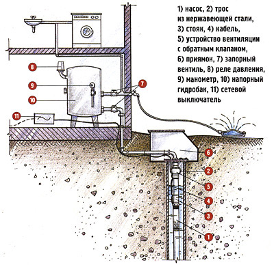

Подайте, пожалуйста, воды!Схема подачи воды в дом с помощью насоса.Для насосов, устанавливаемых внутри или вблизи жилых помещений, важен низкий уровень производимого шума. Как правило, двигатели малошумных приборов- WJ (WILO), Compact AM/15 (EBARA), SGJC 900 (TCL)- охлаждаются за счет перекачиваемой ими воды и не снабжены крыльчаткой воздушного охлаждения.
Поверхностные насосы используются практически всегда, когда это возможно, но, к сожалению, их применение ограничено небольшой глубиной всасывания (до 9 м). Если вода залегает ниже, приходится применять погружные или погружные скважинные устройства.

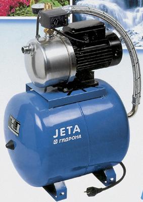

Подайте, пожалуйста, воды!Jeta- автоматическая установка водоснабжения отечественного производства.Гораздо больше удобств предоставляют пользователю поверхностные самовсасывающие насосные станции, работающие автоматически, без вмешательства человека (модели Hydrojet фирмы GRUNDFOS, HWJ от WILO, Ecoteam от SEA-LAND, TJ 80L Auto от TCL, Waterpress от NOCCHI). Они состоят из трех основных узлов: самовсасывающего насоса; гидроаккумулятора, представляющего собой бак емкостью 24-200 л; и блока автоматики, содержащего реле давления, манометр, соединительный шланг, шнур питания и установочную арматуру. Эти установки снабжены системой контроля подачи воды и включаются, если давление в системе падает ниже определенного уровня (при достижении верхнего уровня они выключаются). Насосные станции стоят в 1,5-2 раза дороже, чем просто насосы аналогичного класса от того же производителя, но зато создают своим владельцам гораздо больше удобств при эксплуатации. Судите сами: хозяину не надо каждый раз, когда потребуется вода, включать/выключать насос. Это особенно заметное облегчение, если кухня и ванная находятся на втором этаже, а насос- в подвале.
Здесь нельзя не упомянуть о мини-насосной станции отечественного производства Jeta 5/6. Производимая в России из комплектующих фирмы GRUNDFOS, эта установка при традиционно высоком немецком качестве на 30-40% дешевле подобных импортных моделей (ее стоимость- около 8 тыс. руб.).
Еще один представитель насосных станций- модель MQ от GRUNDFOS выгодно отличается своими компактными размерами (57 x 22 x 32 см) и станет весьма удачным приобретением для обладателей небольших коттеджей. Модель Aqua Jet 125A от TCL с гидроаккумулятором из нержавейки привлекательна своей дешевизной ($65).

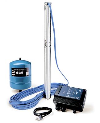

Подайте, пожалуйста, воды!Комплект устройств для скважинного водоснабжения частного дома: 3-дюймовый скважинный насос SQE, мембранный напорный гидробак, блок управления и контроля CU 301, соединительные кабели.В заключение необходимо сказать несколько слов об электробезопасности насосов- ведь интересующие нас устройства имеют дело с водой, которая, как известно, прекрасно проводит электрический ток. Ксчастью, все производители учитывают это и снабжают свою продукцию достаточно надежной электрозащитой (кстати, она подлежит дополнительной сертификации в органах госконтроля). Следовательно, подвоха в виде электротравмы можно от насоса не ждать. Другое дело, что он должен быть смонтирован и подключен по всем правилам, установленным его производителями и указанным в прилагаемой документации. Скважинные насосы, например, необходимо заземлять. Для поверхностных же достаточно евророзетки с заземлением, никаких дополнительных мер предосторожности они не требуют.
Самое узкое место в электрозащите- это соединение кабеля. Его почти наверняка придется наращивать- в комплект с насосом обычно входит лишь небольшой отрезок. Так вот, прокладываемый в земле или на открытом воздухе кабель запрещается соединять методом скручивания концов или обмотки изолентой! Для соединения отрезков можно использовать исключительно специальные термоусадочные или заливные муфты! Кстати, кабель для насоса тоже лучше брать специально для этого предназначенный- с двумя слоями изоляции и оболочкой, которая не оказывает влияния на органолептические свойства воды.
Что касается защиты от мороза, то обычно насос, рассчитанный на постоянную эксплуатацию, располагается вне зоны промерзания грунта. Наибольшую опасность низкие температуры представляют для всасывающего и нагнетающего трубопроводов. Меры предосторожности здесь такие же, как в случае с обычным водопроводом: заглублять трубы ниже уровня промерзания почвы или утеплять их. Впродаже для этого есть много разнообразных теплоизолирующих материалов. Дополнительной мерой защиты в случае наступления кратковременных и очень сильных морозов может служить непрерывная работа насоса- как говорят гидротехники, «живая вода не замерзает».
