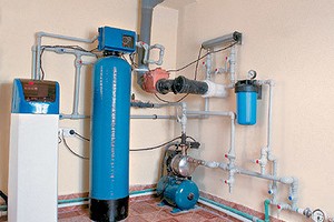

Система очистки для воды из поселкового водопровода со сливом в централизованную (поселковую) канализацию. На входе в канализацию установлен гидрозатвор. Всистеме есть краны для отбора проб неочищенной и очищенной воды
