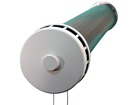

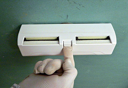

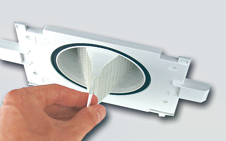

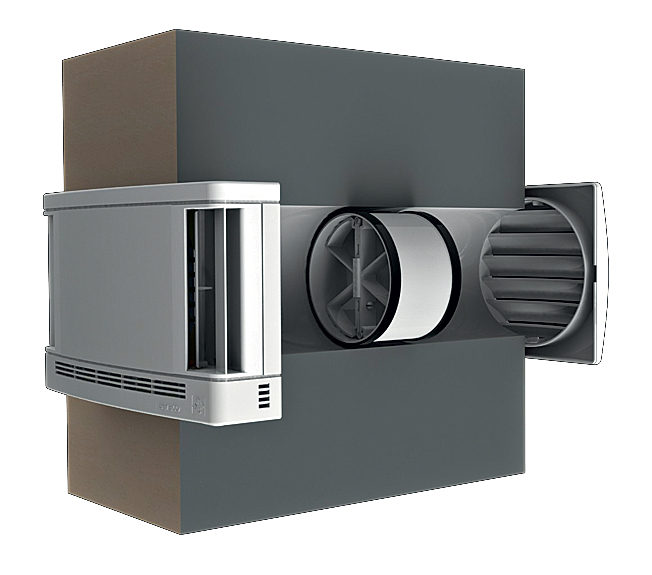

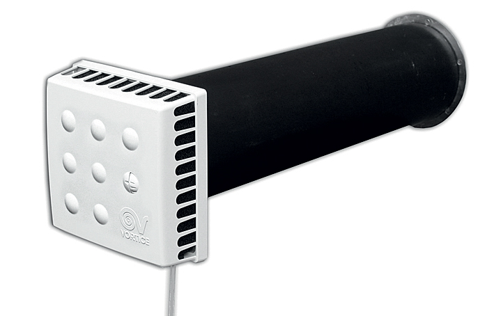

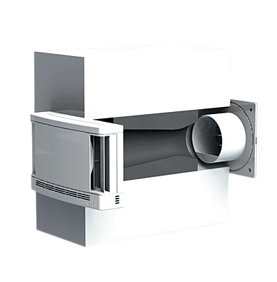

Приточный клапан (1, 2) представляет собой несложное и недорогое устройство. Со стороны улицы он оснащается сеткой от насекомых (3) и ламельной решеткой от дождя (4), а внутренний блок (5, 6) обеспечивает фильтрацию воздуха от пыли и регулировку производительности устройства.

Приточные клапаны, оконные или стеновые, обеспечат гораздо более высокий уровень комфорта. Они оснащены фильтрами и шумопоглотителями, обладают достаточной пропускной способностью (до 80м/ч) и редко становятся причиной простуды: оконные устройства устанавливают в верхней части рамы, и холодная струя направлена в потолок. Стеновые клапаны обычно монтируют за батареей или непосредственно над ней, так что уличный воздух подмешивается к восходящему потоку, нагретому радиатором (впрочем, некоторые модели рассчитаны на установку на высоте более 2м). Монтировать их труднее, чем оконные, так как необходимо проделать в бетоне или кирпичной кладке отверстие диаметром минимум 100мм, но зато они пропускают в помещение меньше шума. Более сложные стеновые устройства - настенные проветриватели - обеспечивают фильтрацию и нагрев поступающего воздуха, но требуют подключения к электросети и стоят во много раз дороже клапанов.

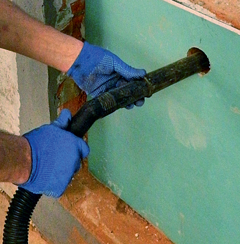

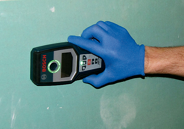

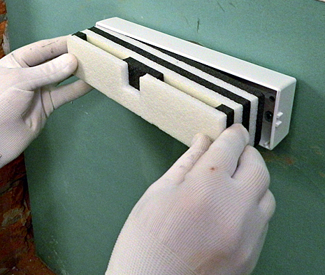

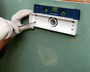

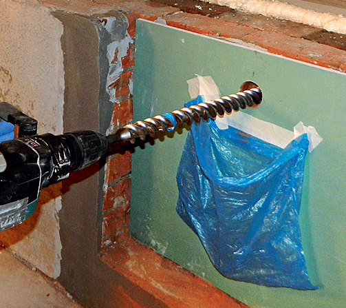

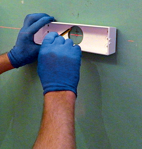

Прежде всего с помощью металлодетектора выявили расположение арматурных поясов в кладке стены (8). Далее определили место установки внутреннего блока (9) и специальной коронкой наметили отверстие (10). Пользуясь буром с алмазным наконечником, просвер-лили стену насквозь (11). Удалили из отверстия пыль и проложили воздуховод (12, 13); во избежание переохлаждения стены и образования конденсата его утеплили пенополиэтиленовым рукавом. Установили внутренний блок с фильтром (14- 16)

Простейший стеновой приточный клапан в базовой комплектации состоит из проходной трубы диаметром 50-60мм и внутреннего блока с фильтром от пыли и управляемой заслонкой. Стоит он недорого - от 3 тыс. руб. (основные затраты связаны с монтажом и составят не менее 5 тыс. руб.). Если дом расположен по соседству с оживленной магистралью, конструкцию необходимо дооснастить уличным акустическим козырьком (от 800руб.). По результатам испытаний клапан уменьшает звукоизолирующую способность ограждения всего на 4-6дБ, что на практике незаметно. Пропускная способность бюджетного "приточника" обычно варьируется от 15 до 40м3/ч.
