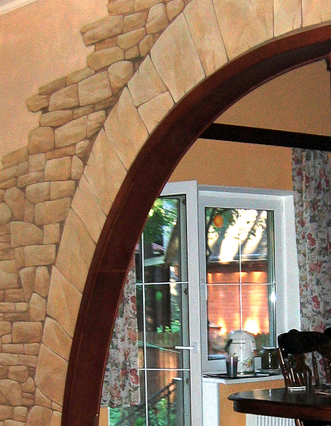

Магический портал Фото 1
Intek

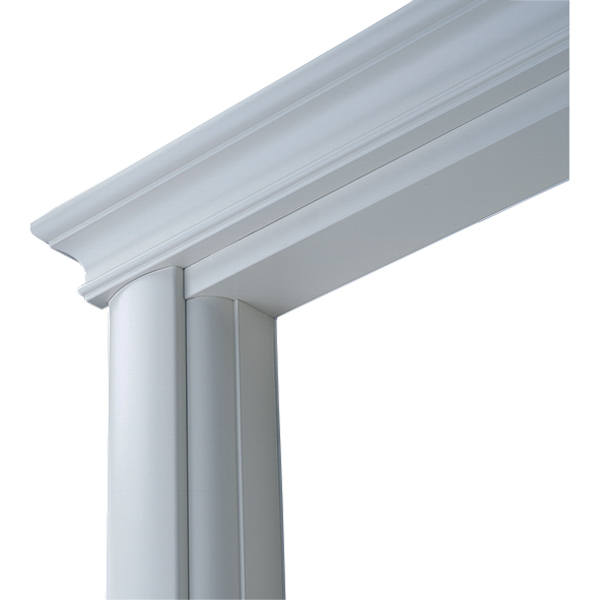

Магический портал Фото 2
«Никси»

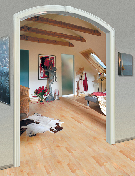

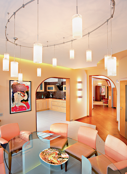

2, 3. Существует два принципа оформления открытых проемов: сделать границу между помещениями как можно более незаметной либо, наоборот, акцентировать ее. Во втором случае можно дать волю фантазии, например, установить декоративное обрамление из дерева с витражными вставками (Фото 2) или усложнить форму проема (Фото 3)

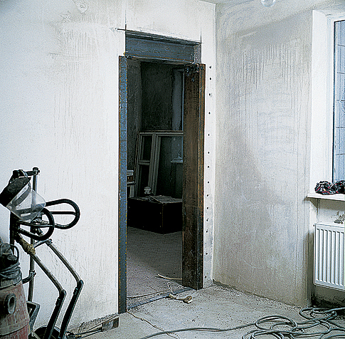

Магический портал Фото 4
«СтройГарант»

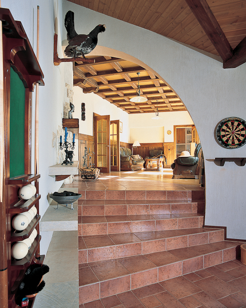

Магический портал Фото 5
Фото В. Григорьева

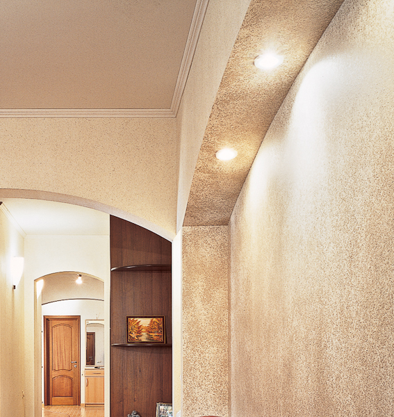

Магический портал Фото 6
Дизайнер Л. Губин Фото Д. Минкина

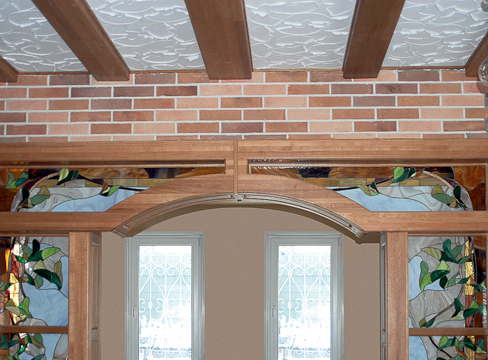

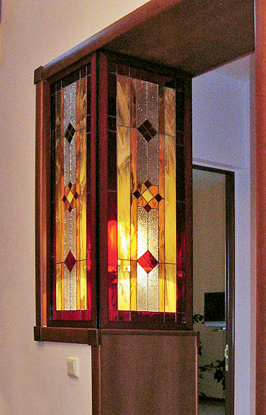

4. Декоративный световой пилон создает в интерьере романтическую атмосферу. Но нельзя забывать и о суровой "правде жизни": в данном случае для монтажа конструкции потребовалось согласовать удаление фрагмента несущей стены
5. Портальную конструкцию выполнили следующим образом: по бокам установили фальшколонны квадратного сечения, изготовленные из гипсокартона, а притолоку отделали панелями под дерево из MDF, облицованных шпоном. Вдоль стен смежных помещений протянули широкий деревянный карниз, играющий не последнюю роль в создании единого студийного пространства

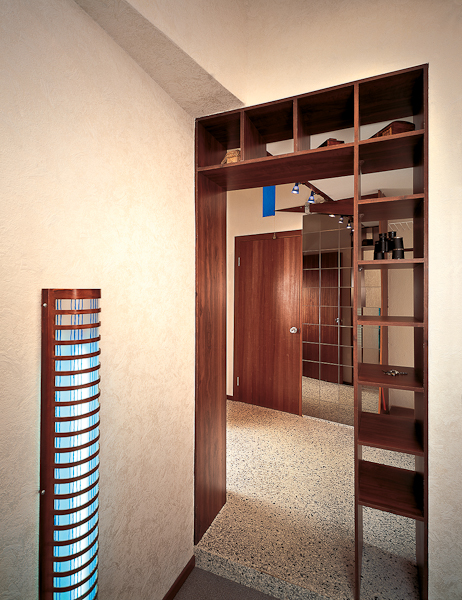

6. Сложнее всего вписать в интерьер имеющийся «нелогичный» проем. Решить эту проблему помогут дизайнерские компьютерные программы, позволяющие «примерять» различные варианты обрамления. Реализация проекта совсем не обязательно потребует больших затрат. Например, можно установить в проеме стеллаж, собранный из стандартных ламинированных ДСП и сочетающийся по стилю и цвету с межкомнатными дверями или другими предметами обстановки

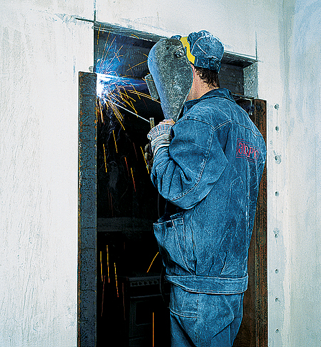

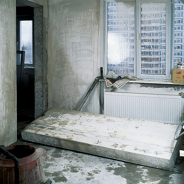

Значительно более серьезные юридические и технические сложности возникают, если вы собираетесь увеличить или устроить проем в несущей стене. Понадобится проект, разработанный или утвержденный проектировщиком дома либо его правопреемником. При этом скорее всего от вас потребуют усилить строительную конструкцию. При удалении фрагментов стен (не только несущих) следует избегать сильных вибраций, пагубно воздействующих на нагруженные железобетонные панели и плиты, а также на их связи.
Если проем усиливают, примыкающие стены приходится обшивать гипсокартоном, чтобы замаскировать металлический каркас. Востальных случаях торцевые поверхности стен штукатурят, сделав на них частые насечки болгаркой, либо по стальной сетке. Для базового слоя советуем использовать смеси, марка прочности которых не менее М50.

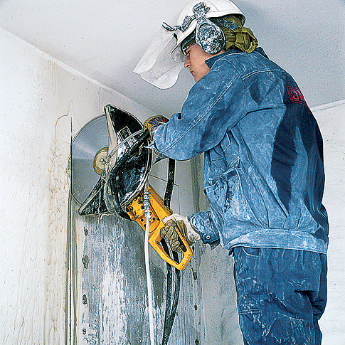

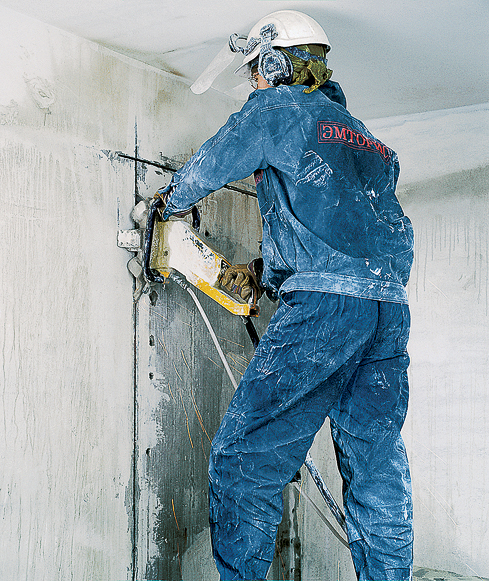

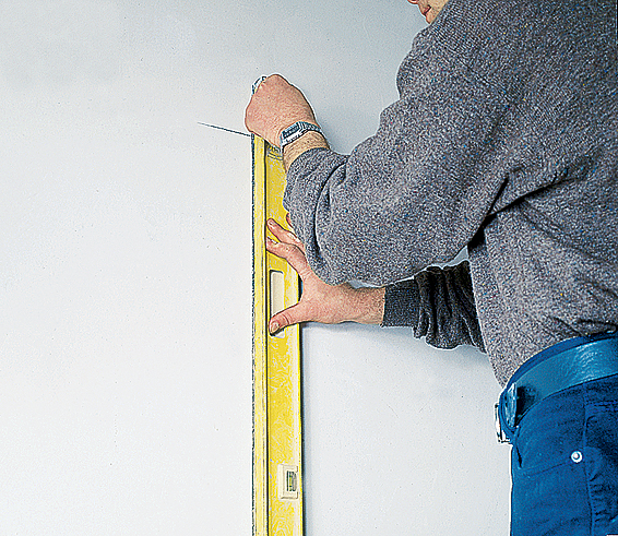

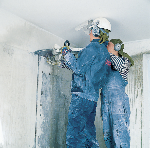

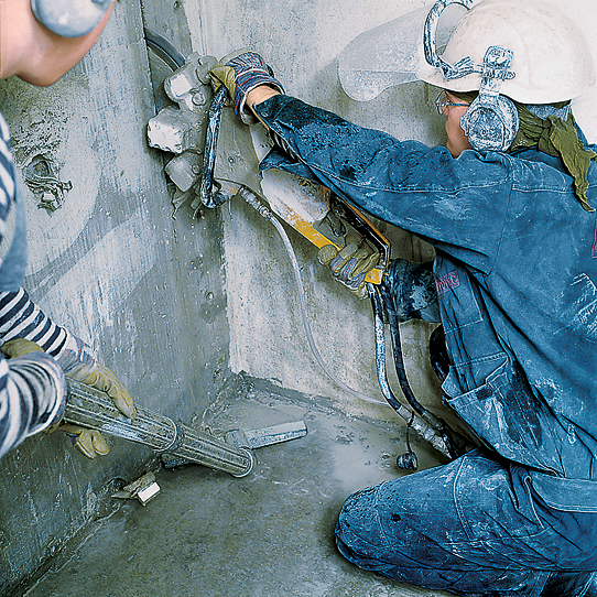

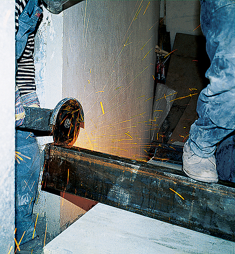

Создание нового проема в несущей стене панельного дома: с помощью рулетки, строительного уровня и угольника на стену с обеих сторон нанесли разметку (а). Ручной дисковой пилой для бетона сделали сначала вертикальные, а затем горизонтальные пропилы (б-д). Удалили фрагмент стены (е). Поскольку ширина проема невелика (всего 960мм), его усилили, закончив демонтажные работы. Стойки и перемычку изготовили из швеллера N 18 со стенками толщиной 6мм (ж). Установили стойки-обоймы, закрепив их дюбелями, и приварили верхнюю перемычку из швеллера и нижнюю- из полосы (з). Проем проделан (и)

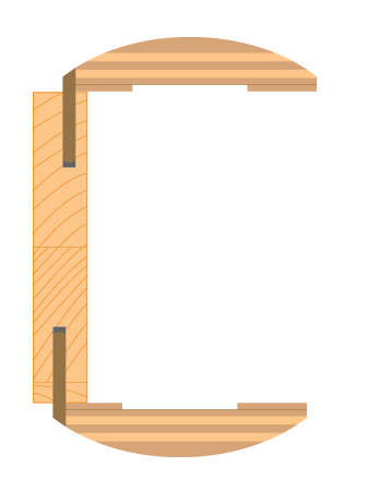

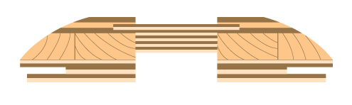

Защитить торцы стен и углы, а заодно и украсить проем можно при помощи обрамления, которое изготовляют самостоятельно или заказывают в специализированной фирме. Обрамление лучше устанавливать после того, как уложено напольное покрытие и выполнена финишная отделка стен. Проще всего закрыть торцевые поверхности стен тонкими пластиковыми панелями, а углы- узкими (10-20мм) пластиковыми уголками. Последние приклеивают к окрашенной или оклеенной обоями стене полихлорвиниловым либо полихлоропреновым клеем. Смыть или счистить его со стены, не повредив ее отделку, практически невозможно, поэтому лучше предварительно защитить поверхности малярным скотчем. Выпускают уголки и панели разных оттенков. Как правило, их подбирают под цвет обоев, чтобы обрамление не бросалось в глаза. Недостаток пластиковых уголков заключается в том, что их максимальная длина составляет 3м- в случае с романской аркой избежать стыков не удастся.
Прямоугольный проем нетрудно отделать, используя стандартные комплектующие для межкомнатной двери- расширители коробки (доборы) из ламинированных МDF и деревянные наличники. Для обрамления проема лучше всего подойдут так называемые телескопические системы с пазогребневым соединением, позволяющим избежать зазоров между наличником и доборной планкой. Комплект монтируют при помощи "жидких гвоздей" либо силиконового герметика. Таким способом можно декорировать проем, ширина и высота которого не превышают 2100мм. Если хотя бы один из этих параметров окажется больше, придется стыковать доборные планки и наличники, и обрамление будет выглядеть неаккуратно.
Главный недостаток подобной конструкции заключается в том, что она очень напоминает обычную дверную коробку, и может сложиться впечатление, что дверь просто забыли навесить. Чтобы избежать такого эффекта, архитекторы советуют сочетать по цвету обрамление проема со стенами и избегать контрастных решений.

Для усиления проема обычно монтируют сварной П-образный внутренний каркас, стойки и верхнюю перемычку которого делают из швеллера или уголка (в два контура), а опорные "пятки"- из пластин. Чтобы каркас лучше сопротивлялся вертикальным деформирующим нагрузкам, стойки крепят к стенам костылями или шпильками. Стой же целью иногда применяют замкнутую раму (ее нижний брус затем скрывают в стяжке пола). Зазор между металлом и бетоном заполняют цементным раствором. Беда в том, что до установки такого каркаса стена под воздействием изменившегося распределения нагрузки уже успевает деформироваться, а иногда и дать трещину. Поэтому необходимо делать предварительное усиление. Его выполняют несколькими способами. Вот один из вариантов: в стене с обеих сторон пропиливают штрабы, в которые закладывают рамы из уголка с полками разной ширины (7530 и 9040мм; в штрабу заводят меньшую из них). Стойки затем подклинивают снизу с опорой на стальные площадки и «привязывают» к стенам. Только после этого делают сквозные пропилы и удаляют фрагмент стены. Иногда применяют временное разгрузочное усиление: по бокам проема плиту перекрытия опирают на столбы и поддомкрачивают, частично снимая со стены нагрузку.

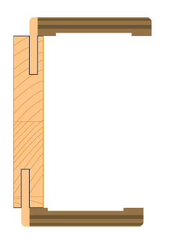

Варианты обрамлений из комплектующих для межкомнатных дверей: телескопических наличников и доборной планки (а, б, е, ж), доборных и стыковочной планок (в), фасонных расширителей коробки (г), расширителей коробки и доборной планки (д)

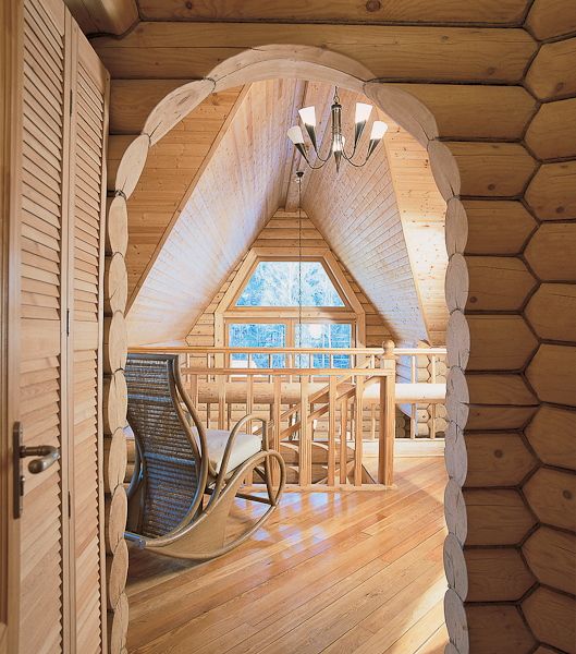

7. Проем в рубленой стене, как правило, укрепляют обсадой, однако иногда конструкция здания позволяет обойтись без этого

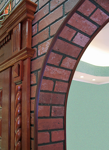

9, 10. Если стены облицовывают пласти-ковыми панелями, стык закрывают уголком (9). Плитки из натурального камня тщательно подгоняют друг к другу (10)

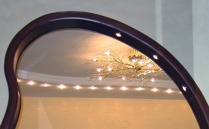

Магический портал Реконструкция- "Никрус" Фото Д. МинкинаНарядный и праздничный вид проему придадут точечные светильники. Подобные приборы несложно встроить в каркасные конструкции из гипсокартона. Если стена бетонная или кирпичная, смонтировать их позволит декоративное обрамление из дерева, МDF или ДСП. Правда, придется оставить технологический зазор (60-150мм в зависимости от типа светильников) между обрамлением и стеной, и в результате размеры проема не-сколько уменьшатся. Чтобы закрыть эту "щель", используют особые конструктивные решения, например очень широкие наличники либо надставки, выполненные в виде фрамуги. Внекоторых случаях, если не мешает арматура, делают углубления в стене для каждого светильника.
