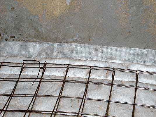

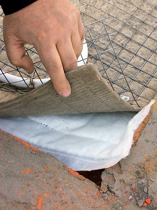

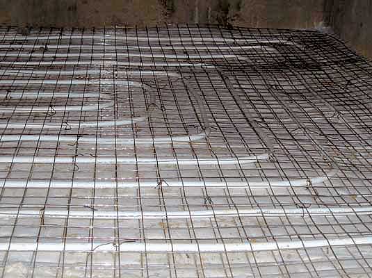

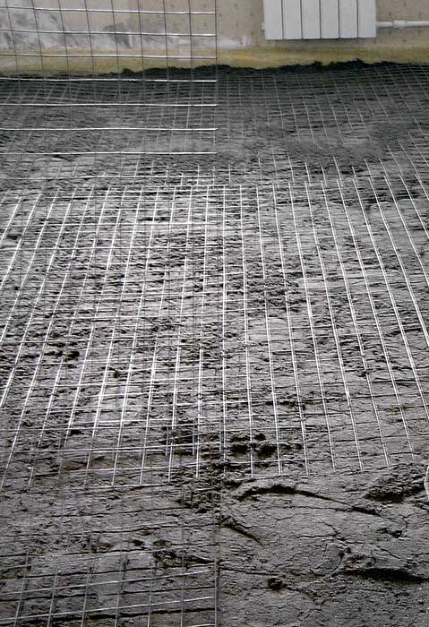

Устройство водяного теплого пола в кухне: на плиту перекрытия уложили гидроизоляцию из полиэтиленовой пленки, тепло- и звукоизолирующие маты из синтетического волокна и армирующую дорожную сетку (а); поверх них расположили водяные трубы и еще один слой сетки (в); залили раствор, а когда стяжка высохла, приступили к укладке плитки (г). Конструкция обеспечивает дополнительное снижение ударного шума на 25-30дБ, а при наличии дополнительного слоя из базальтового волокна (б) - на 36дБ

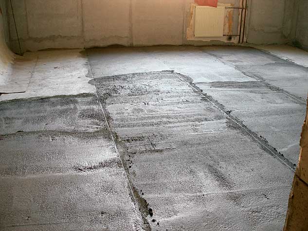

Строители предложили ликвидировать все дефекты в один прием, налив сверху самовыравнивающуюся смесь. Они назвали расценки (550руб. за 1м2) и сразу рассчитали стоимость работ - 22 тыс. руб. Хозяин поинтересовался, нельзя ли сделать локальный ремонт стяжки. Рабочие довольно неохотно согласились на это, заявив, что результат будет далек от идеала. Выступы срубили перфоратором со специальной насадкой. Чтобы заделать углубления и устранить "порог", использовали ровнитель "Ветонит 5000" ("Сен-Гобен Строительная Продукция Рус", Россия). Площадь, на которую его нанесли, составила примерно 6м2. Работы стоили всего 5 тыс. руб. Разумеется, в коридоре получили не горизонтальную поверхность, а склон, но настолько плавный, что после укладки настила он стал практически незаметен (рабочие предупреждали, что в данном месте планки ламината могут "играть", но этого не случилось). Однако совсем без огорчений все-таки не обошлось. Керамогранитный пол оказался на 4мм ниже ламинатного из-за разницы в толщине покрытий. Стык пришлось закрыть порожком. Кроме того, изоляция ударного шума в тех зонах, где на пол уложили керамогранит, осталась неудовлетворительной.

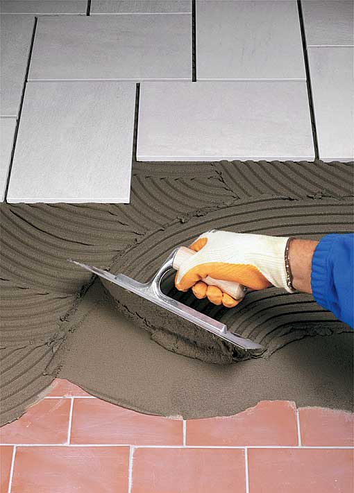

Разные напольные покрытия предъявляют различные требования к черновому полу. Вчастности, плитку иногда можно уложить прямо на керамзитобетонную стяжку, несмотря на то что поверхность последней имеет выраженную рельефную фактуру. Опытному мастеру нетрудно ликвидировать небольшие неровности, изменяя толщину клеевого слоя. Линолеум допустимо укладывать прямо на пескобетонную стяжку, если ее влажность не превышает 9 %. Для ламината требуется пробковая либо пенополиэтиленовая подложка поверх ровной стяжки. Деревянные напольные покрытия - штучный паркет, массивная и паркетная доска - гораздо более прихот ливы. Для них необходимо обустроить надежное и довольно дорогое основание из лаг и/или толстой фанеры.

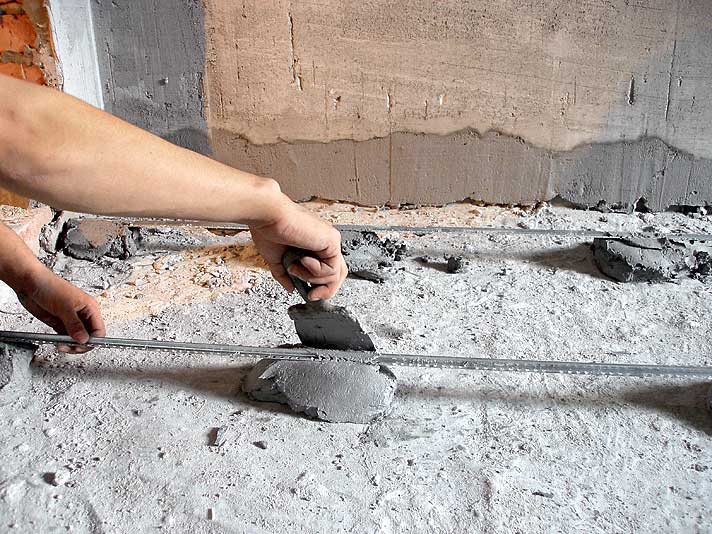

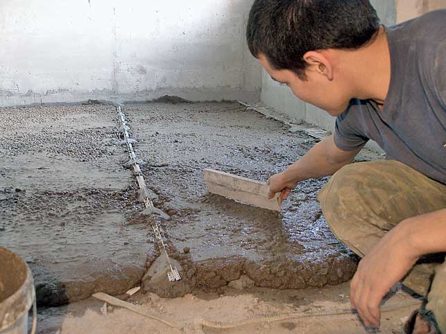

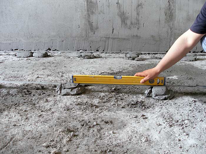

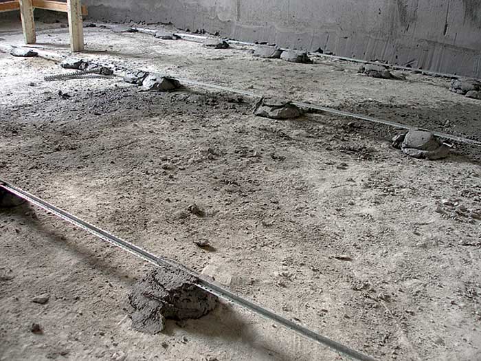

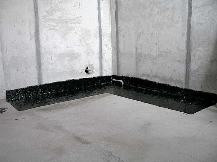

Устройство керамзитобетонной стяжки в кухне: плиту перекрытия гидроизолировали полимерно-битумной мастикой, причем в местах стыков плит и их примыкания к стенам состав нанесли не в два, а в три слоя (а); пользуясь лазерным уровнем, установили маяки из специальных стальных профилей на растворе (б, в); когда раствор застыл, проверили горизонталь с помощью обычного пузырькового уровня (г); уложили основной слой керамзитобетона (д); в несколько этапов выровняли стяжку жидким цементно-песчаным раствором (е)

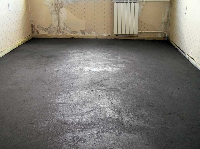

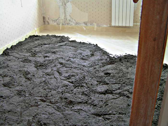

Владелец просторной квартиры в новом монолитно-кирпичном доме хотел использовать в качестве основного напольного покрытия штучный паркет. Но вместо того чтобы сразу посоветоваться со специалистами по этому материалу, поспешил пригласить бригаду для черновой отделки - выравнивания полов и стен, штрабления под электропроводку. После окончания этих работ стройку заморозили почти на год, а затем ее возобновила уже другая фирма. Когда дошла очередь до пола, мастера-паркетчики, проведя экспертизу основания, только развели руками. Проверка с помощью склерометра показала, что прочность на сжатие поверхностного слоя составляет менее 50 МПа; кое-где бетон покрылся сеткой трещин, а в одном из углов стяжка приподнялась над плитой перекрытия, и, когда на нее наступали, раздавался глухой удар. Никакой звукоизоляции под стяжкой не оказалось.

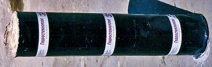

Перед от ливкой стяжки нужно гидроизолировать перекрытие. Это относится не только к "влажным" зонам, но и к всей квартире. Гидроизоляция необходима прежде всего для того, чтобы в процессе от ливки содержащаяся в бетоне вода не проникла в микротрещины и стыки плит и не выступила на потолке у соседей, живущих этажом ниже. Ктому же сухая плита перекрытия способна "вытянуть" воду из нижнего слоя от ливки - в результате бетон пересохнет и не наберет необходимой прочности. Созданный гидрозатвор пригодится и в будущем: в случае небольших, вовремя ликвидированных протечек он не даст воде проникнуть в толщу перекрытия.
Определить основную причину дефектов было нетрудно: бетон неправильно сушили. Основание не загрунтовали - из-за этого пересох нижний слой; сверху не укрыли и не поливали водой - в результате потерял прочность и расслоился верхний слой. Неравномерное отверждение (по краям оно происходило быстрее) привело к деформации отливки. Полный демонтаж существующей стяжки являлся очень сложной задачей, поэтому строители предложили отремонтировать ее. Чтобы исправить все обнаруженные дефекты, потребовалось немало времени. Пришлось подливать новые слои цементно-полимерной смеси, а кое-где сверлить отверстия и заливать жидкий раствор в пустоты. За ремонт 1м2 чернового пола хозяину пришлось заплатить около 450руб., то есть примерно половину стоимости отливки новой стяжки.

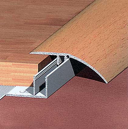

Для создания ровной поверхности из покрытий разной толщины лучше заранее предусмотреть перепады уровня чернового пола. Если этого не сделать, придется монтировать пороги (а).

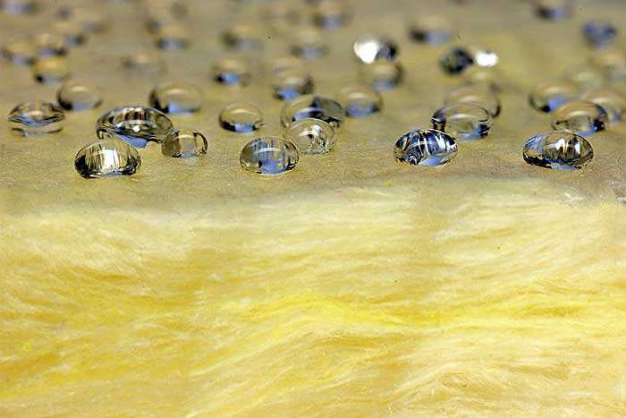

Плиты из минеральной ваты Isover, изготовленные по технологии TEL, обладают низким водопоглощением и подходят для утепления перекрытия первого этажа (б).

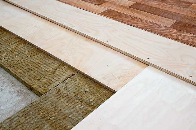

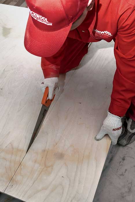

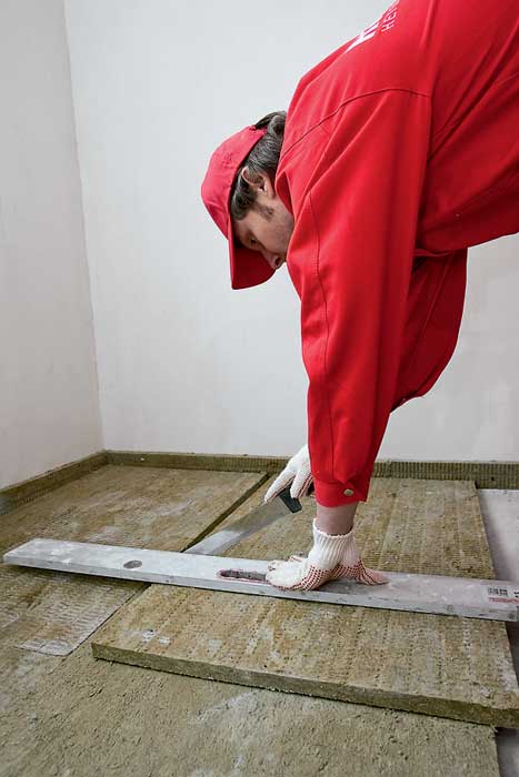

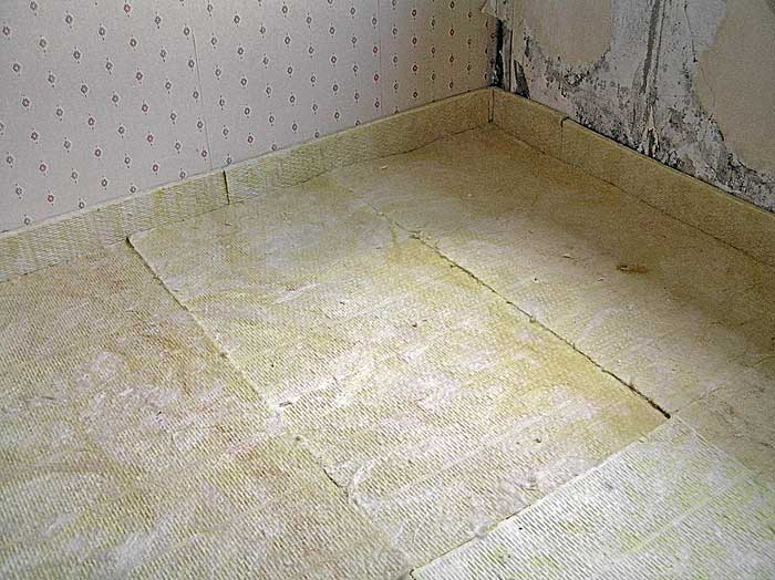

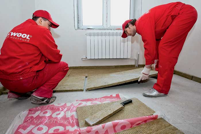

Монтаж чернового пола на основе матов из каменной ваты "Флор Баттс" (Rockwool): на плиту уложили маты (а, б); настелили два слоя фанеры толщиной 12мм и приклеили паркетную доску (в, г). Маты обладают значительной прочностью на сжатие (3,5 МПа), поэтому конструкция легко выдерживает вес мебели и нагрузки при ходьбе, обеспечивая дополнительное снижение ударного шума до 36 дБ

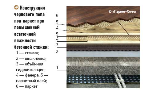

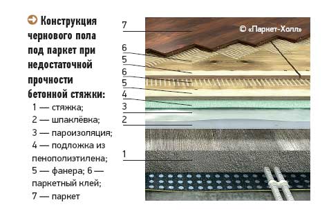

Нередко механическое воздействие на подоснову пола, создаваемое покрытием из штучного паркета или массивной доски, превышает обычные нагрузки (ходьба, вес мебели). Поэтому элементы основания (стяжка, прослойка из фанеры) должны эффективно сопротивляться усилиям на отрыв и изгиб. Это необходимо учитывать при проектировании чернового пола. Вчастности, прочность на сжатие цементно-песчаной стяжки должна составлять не менее 15 МПа, прочность на отрыв верхнего слоя шпаклевки - как минимум 3,5 МПа, толщина подстилающего слоя фанеры, приклеенной к стяжке, - не менее 3/4 толщины покрытия. При создании подосновы следует также учитывать температурно-влажностный режим в помещении, наличие коммуникаций в стяжке, деформационных швов в перекрытии и другие нюансы.

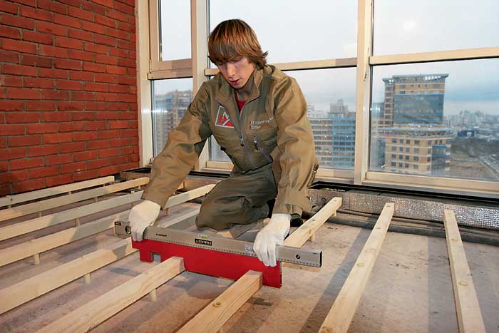

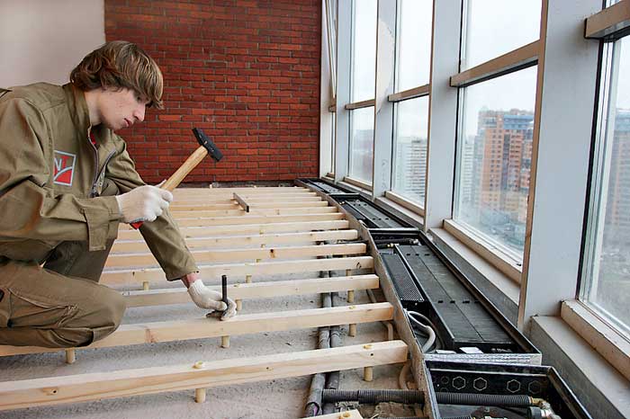

Монтаж подосновы пола на регулируемых лагах: лаги расположили с шагом 300мм, пользуясь при этом специальным шаблоном (а); предварительно просверлив отверстия в плите перекрытия, прикрепили к ней дюбель-гвоздями лаги (б); выставили бруски по горизонтали, отрегулировав высоту пластиковых опорных втулок, и привинтили к ним листы водостойкой фанеры толщиной 15мм (в); приступили к укладке напольного покрытия (г)
Сначала в прихожей и кухне отлили керамзитобетонную стяжку толщиной 70мм. Пока она сохла, приступили к монтажу подосновы в остальных комнатах (поддон сантехкабины в санузле вообще не трогали). На плиту перекрытия нанесли цементно-полимерную гидроизоляцию "GLIMS-Водоstop" (GLIMS, Россия), чтобы защитить утеплитель от водяного пара, поступающего из влажного подвала. Затем установили лаги, изготовленные из клееных брусков сечением 40x40мм, с шагом 300мм. Их крепили саморезами через каждые 500мм. Для предварительного выравнивания использовали плашки из водостойкой фанеры, а для точного - пластины из оцинкованной стали. Между лагами уложили маты из каменной ваты "Лайт Баттс" (Rockwool, Международный концерн) и накрыли всю конструкцию полиэтиленовой пленкой, которая будет препятствовать поступлению частиц материала в комнату. Поверх настелили в два слоя фанеру марки ФСФ толщиной 12мм (нижний) и 9мм (верхний), оставив на стыках зазоры шириной 3-5мм (без них листы, набрав влагу и увеличившись в размерах, упрутся друг в друга и приподнимутся). Компенсационные зазоры шириной 10мм оставили по периметру жилых комнат и в месте стыка напольных покрытий. Впервом случае их закрыли плинтусами, во втором - вклеили в щель пробковый компенсатор. Маты с нагревательным кабелем разместили под плиткой (в слое клея). Стоимость 1м2 чернового пола из деревянных лаг и фанеры составила 1250руб., а 1м2 теплого пола (включая цену электрооборудования) - 2700руб.

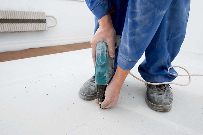

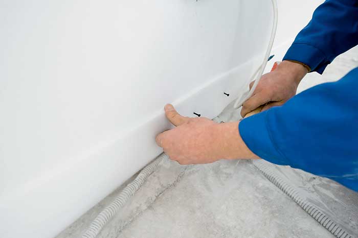

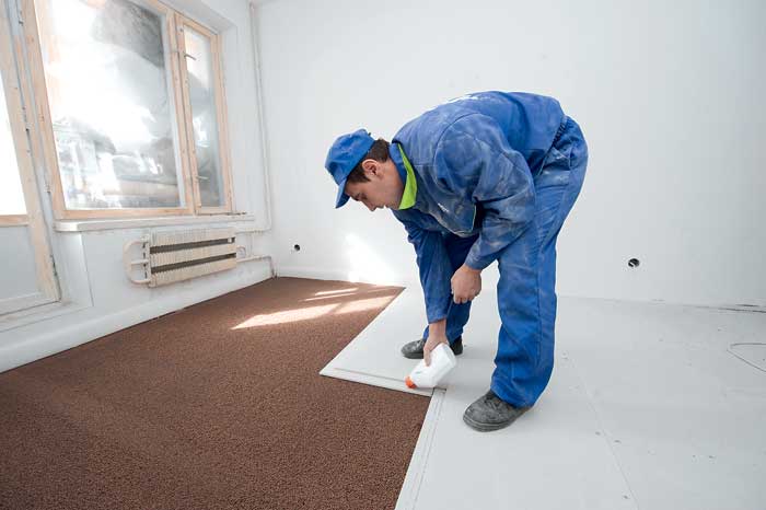

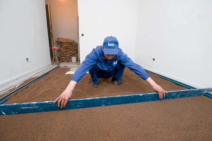

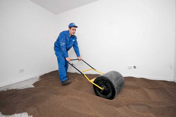

Монтаж сухой стяжки по технологии "КНАУФ": на плите расстелили полиэтиленовую пленку, к стенам по периметру комнаты прикрепили "бортик" шириной 120мм из демпфирующего материала - пенополиэтилена (а); насыпали слой мелкого керамзита, тщательно утрамбовали его (б) и выровняли (в); собрали настил из гипсоволокнистых пазогребневых плит (г), нанося на стыки герметик (д); для крепления плит друг к другу использовали обычные саморезы (е)
Однако найти хороший и недорогой альтернативный вариант стяжки оказалось непросто. Лаги "отпали" сами собой: чтобы создать надежную основу, их необходимо прочно крепить к перекрытию, а толщина плиты между ребрами была равна лишь 95мм, и при сверлении отверстий под дюбели существовал риск пробить ее насквозь. Нагружать старое перекрытие бетонной стяжкой было просто опасно... Витоге остановили выбор на сухой сборной стяжке "ОП 135" ("КНАУФ", Россия). Она представляет собой пазогребневые двухслойные гипсоволокнистые плиты, укладываемые поверх подстилающего слоя (керамзитовый песок). Если зашпаклевать стыки плит, поверхность будет пригодна для наклеивания линолеума - именно такое напольное покрытие выбрали хозяева для всей квартиры (в ванной новую плитку уложили поверх старой). При толщине 80мм масса 1м2 сухой стяжки составляет всего около 30кг. Конструкция отлично изолирует ударный шум - при ее применении Lnw снижается на 18-22дБ (а вот Rw возрастает незначительно - всего на 2-4дБ). Стоимость 1м2 сухой стяжки составила 1050руб.

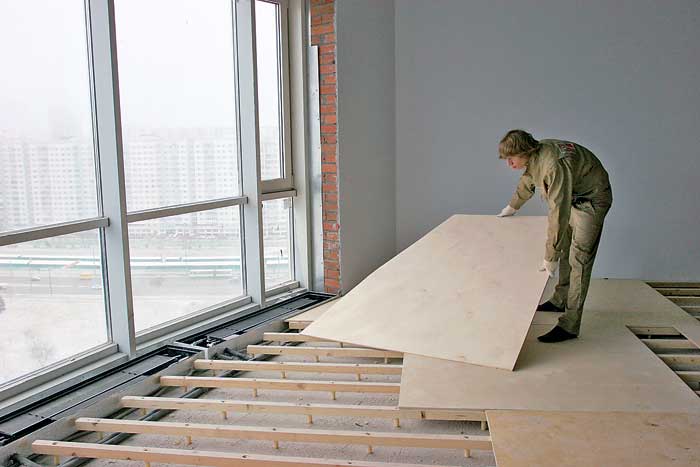

Ставка на дерево
Скрытые основания
Полы на лагах чаще всего устраивают в тех случаях, когда в качестве покрытия планируют использовать штучный паркет, массивную либо паркетную доску. При этом и основание, и финишный настил примерно одинаково реагируют на изменение температурно-влажностного режима и «работают» как единое целое. Еще одно достоинство лаговой конструкции в том, что сразу после ее сборки можно укладывать напольное покрытие, а не ждать более 1 мес, как в случае с бетонной стяжкой. Допускается изготовлять лаги из цельных брусков, хотя лучше применять клееные, так как их геометрия меньше зависит от перепадов влажности. Чтобы продлить срок службы конструкции, лучше применять лиственничные бруски. Лаги всегда жестко крепят к перекрытию, а выравнивают разными способами: подстругивая их, подбирая толщину опорных плашек или используя регулируемые изделия, снабженные пластмассовыми винтовыми опорами. Массивную доску приклеивают и привинчивают (или прибивают) непосредственно к лагам, а штучный паркет, паркетные щиты или доска потребуют еще одного или двух слоев фанеры.
