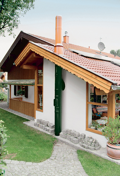

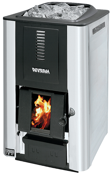

Поддать пару? Фото 1
Only/Harvia

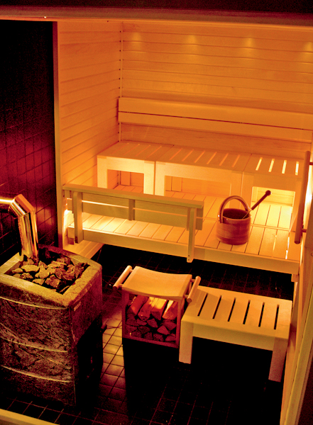

Поддать пару? Фото 2
«Теплодар»

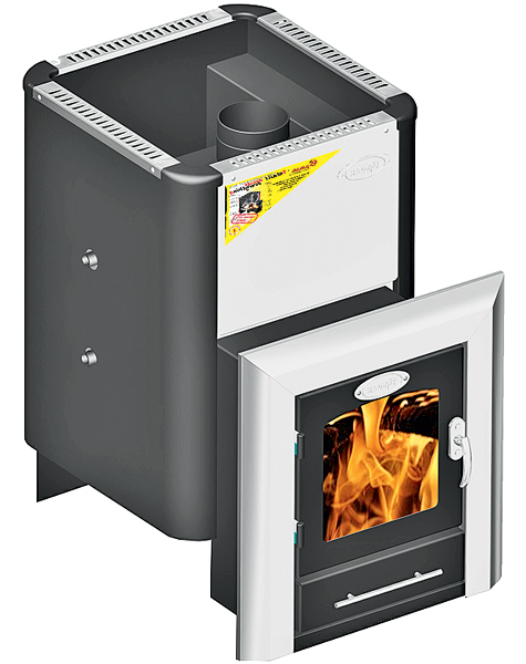

Поддать пару? Фото 3
ITS/Helo

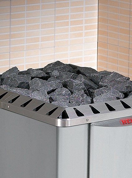

Поддать пару? Фото 4
ITS/Helo
1. Модель 20 Pro (Harvia) снабжена чугунной дверцей, а верхняя стенка топки печи выполнена из стали толщиной 10мм. Цена- от 16 тыс. руб.
2. Печь "Русь" ("Теплодар") с парогенератором- от 8 тыс. руб.
3. Стальная печь с облицовкой из камня безопаснее в эксплуатации
4. Модель 20 SL (Helo) с тоннелем для прохода через стену. Цена- от 21 тыс. руб.

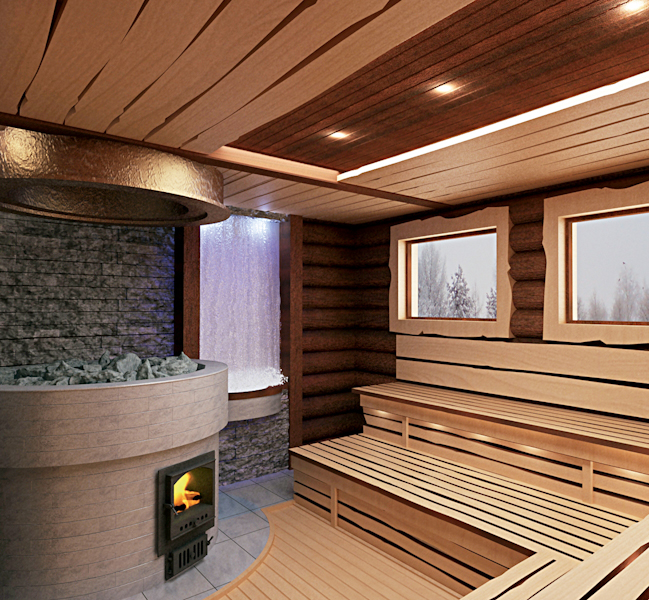

Поддать пару? Фото 5
«Теплый Камень»

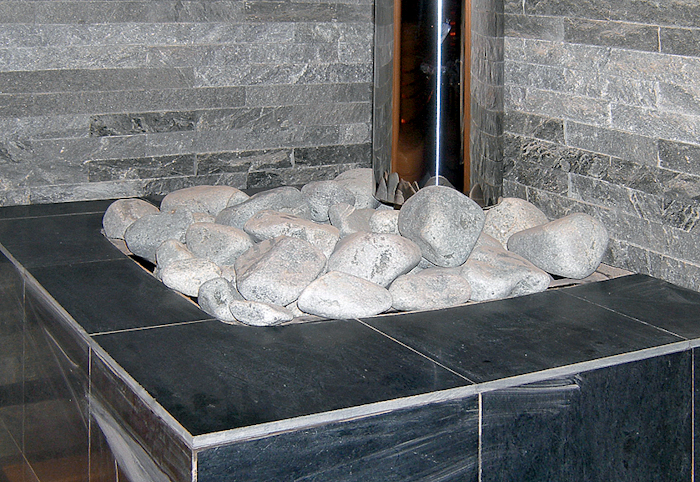

Поддать пару? Фото 6
ITS/Helo

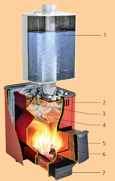

Поддать пару?
Конструктивная схема каменки «Термофор»:
1- навесной бак для воды;
2- кожух;
3- встроенный бак;
4- емкость для камней;
5- проходной модуль с дверцей;
6- топка;
7- зольный ящик
