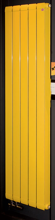

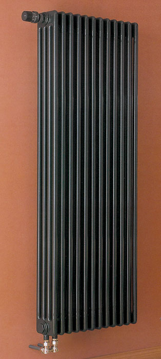

Zehnder

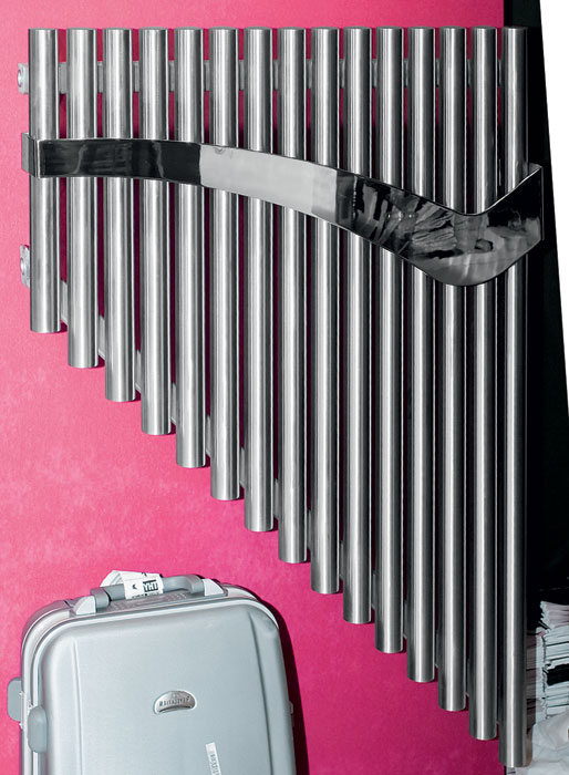

Дизайн-радиаторы не только
функциональны, но и очень
красивы. Изготовлены приборы
из тонкостенных стальных
труб и потому чувствительны
к кислотно-щелочному составу
теплоносителя. Азначит, они,
как и все трубчатые радиаторы,
нуждаются в дополнительной
защите внутренней поверхности
каналов. Приборы без такой
защиты подходят только для
закрытых индивидуальных
систем отопления
"Тепло-Арт"
"Тайм"
Vogel Noot
Carisa

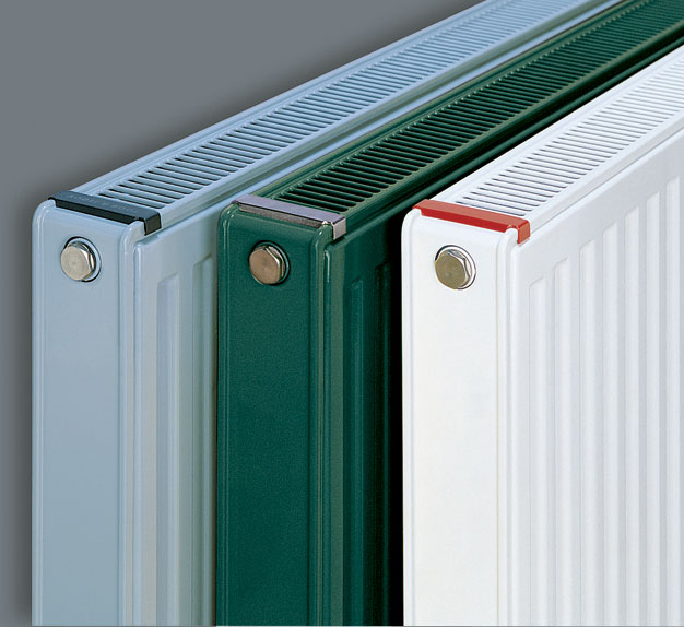

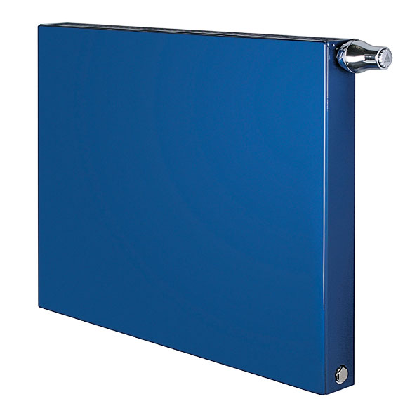

Как панельные, так и любые другие виды радиаторов можно приобрести
не только белого, но практически любого цвета, выбрав его по предлагаемой
производителем шкале. Правда, это увеличит их стоимость примерно на 10 %

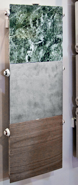

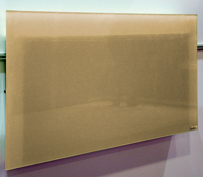

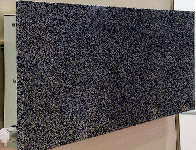

Передняя панель конвекторов Minib отделана натуральным
камнем (а) или закаленным стеклом (б, в), что украшает изделия и в то же время увеличивает их излучающую способность
г
Minib
д

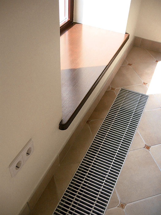

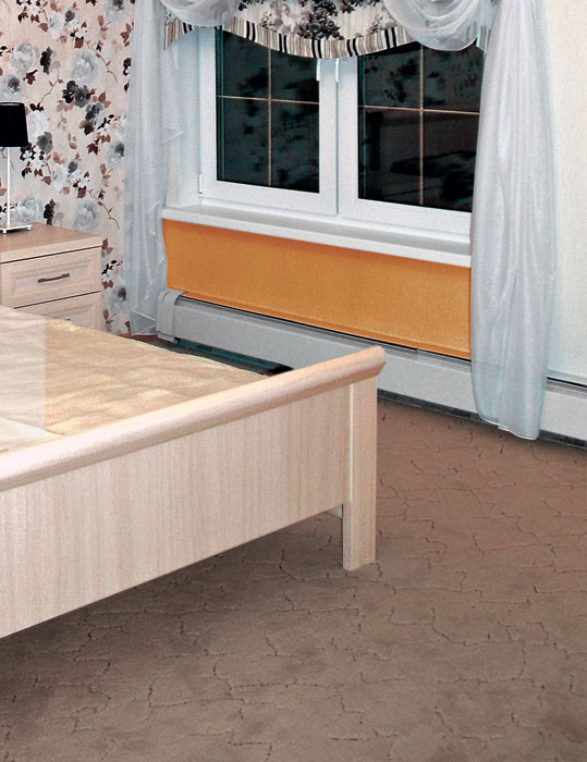

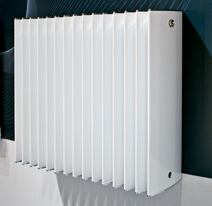

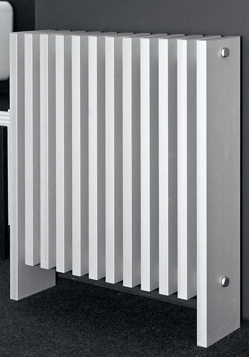

Дизайнеры говорят,
что самые
лучшие
радиаторы -
те, которые
в интерьере
практически
незаметны.
Именно таковы
плинтусные (г)
и встроенные
в пол (д)
конвекторы

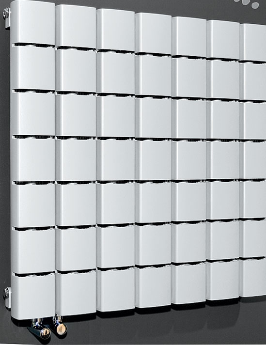

рынка- модульные радиаторы.
Производитель
по вашему эскизу
нанесет на их
поверхность
любой "узор",
а затем соберет
из модулей
дизайнерское
изделие любой
желаемой формы
и габаритов

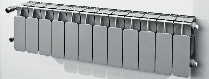

В магазинах
можно найти
алюминиевые
литые радиаторы
с межосевым
расстоянием
от 350 до 2000
мм

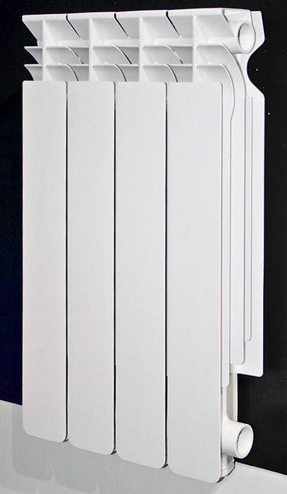

В 2011
г. в продаже появились
алюминиевые
радиаторы,
изготовленные
методом прессования,
но более стильные
и современные.
Правда, их стоимость
в 1,5-2
раза выше,
чем обычных, так
как производители
относят их к дизайн-радиаторам

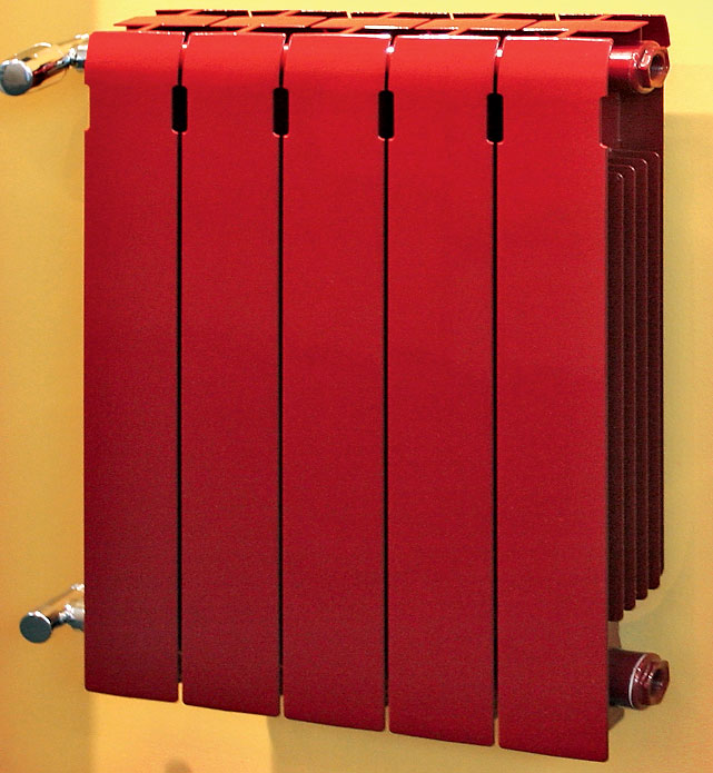

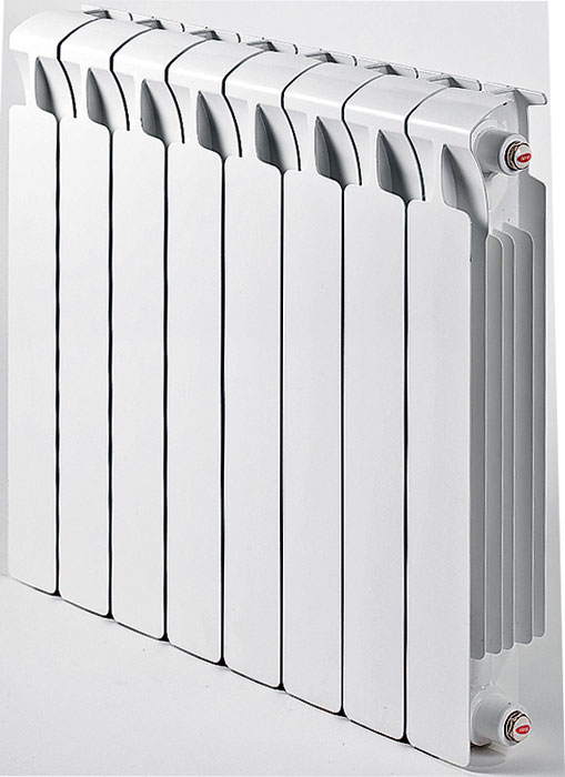

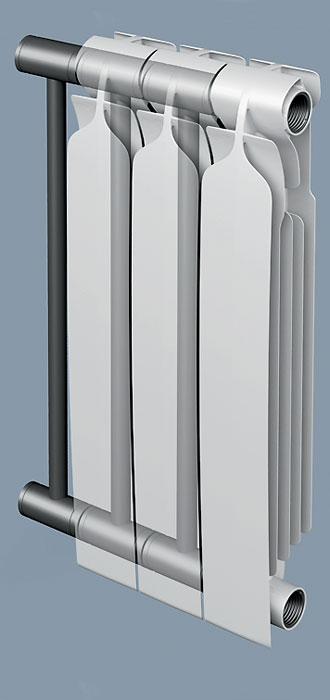

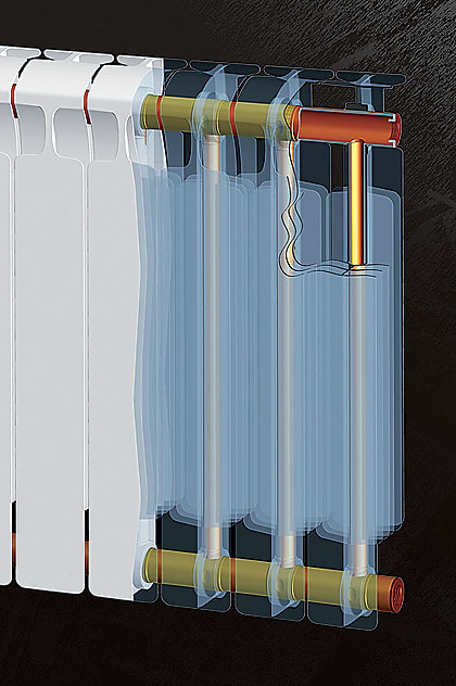

По внешнему
виду биметаллические
радиаторы (е)
почти ничем не
от личаются от
алюминиевых (ж).
А
вот по своим
характеристикам
значительно
их превосходят,
поскольку
рассчитаны на
рабочее давление
30 бар, а в сварном варианте
способны
спокойно работать
даже при 100 бар

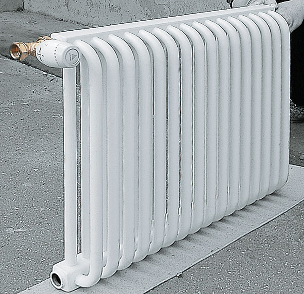

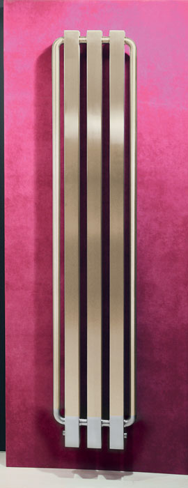

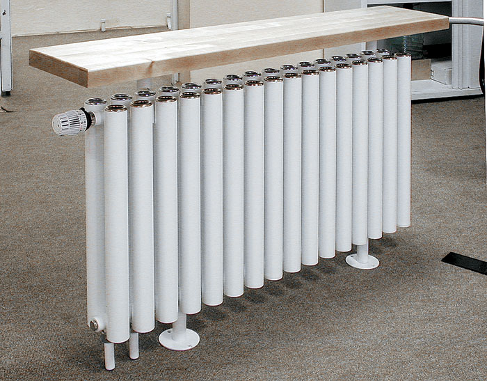

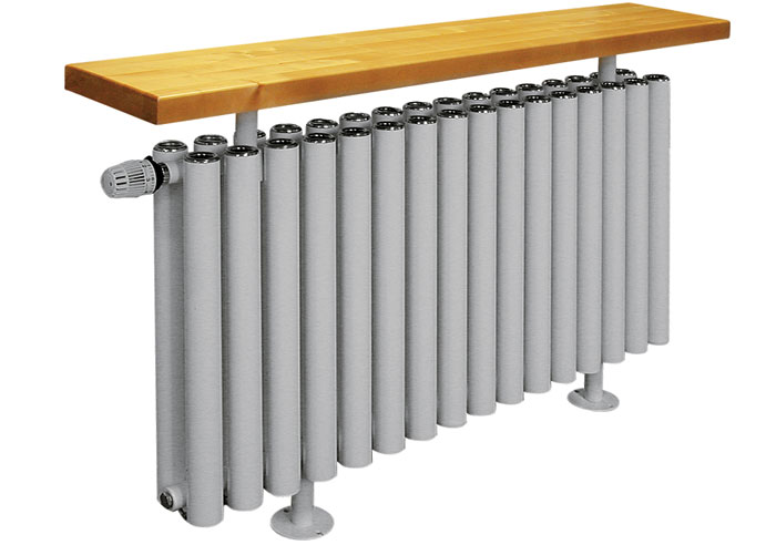

От личительным признаком любых
трубчатых радиаторов (з - к) является
их визуальная легкость и даже
"прозрачность". Радиаторы-конвекторы (з, и), основой конструкции
которых служит вертикально расположенная полая труба, по внешнему виду
напоминают мини-орган. Подобный
"инструмент" можно установить на
самом видном месте, он способен
украсить любой современный интерьер.
Хотя и традиционные модели (к)
имеют свои достоинства, например
внутреннее защитное покрытие

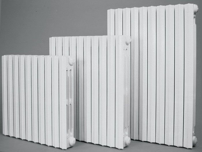

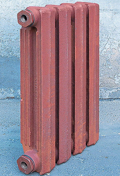

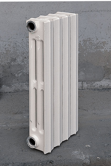

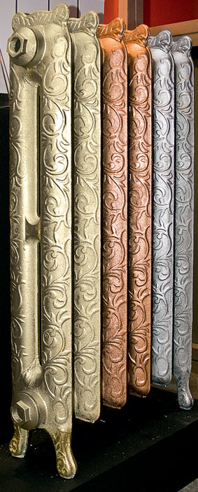

До недавних пор чугунные
радиаторы в стиле ретро выпускали
в основном иностранные фирмы.
Теперь их производство освоили
и отечественные компании

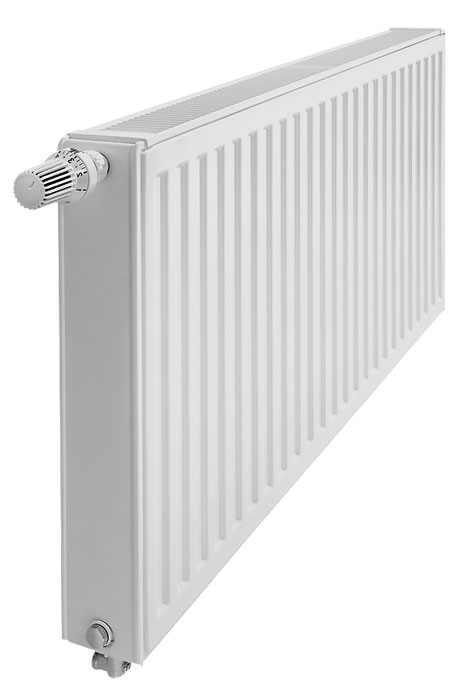

Панельные устройства
Основным нагревательным элементом этих приборов является прямоугольная панель. Она состоит из двух
стальных листов с выштампованными
в них углублениями, которые после
сваривания листов между собой образуют вертикальные каналы для циркуляции теплоносителя. Чтобы повысить
теплоотдачу, к тыльной стороне панели приварены стальные П-образные
ребра-«гармошки», увеличивающие
площадь нагреваемой поверхности.
Радиатор может состоять из одной,
двух и даже трех панелей, соединяемых, как правило, параллельно. Вес
приборов и объем воды, находящейся в них, относительно невелики, поэтому радиаторы быстро реагируют на
регулировку температуры.
Иногда возникают проблемы с панельными радиаторами, изготовленными в Европе. Дело в том, что по
европейским нормам опрессовочное
давление выше рабочего не в 1,5, а
всего в 1,3 раза. Впаспорте прибора
европейские производители указывают не рабочее, а только опрессовочное давление - 13 бар. Здесь
и начинается путаница, причем не в
Европе, где такому испытательному
давлению соответствует рабочее величиной 10 бар, а у нас. Ведь по российским нормам соотношение между
рабочим и испытательным давлением - 1 : 1,5, значит, для радиатора
с испытательным давлением 13 бар
рабочее должно составлять не более 8,7 бар. Честные продавцы сообщают покупателю именно такое
значение - 8,7 бар. Остальные указывают либо только "европейское"
рабочее давление 10 бар, либо только опрессовочное - 13 бар, предоставив покупателю самому вычислять
величину рабочего давления. Но попадаются и такие, которые бездумно
исправляют 13 бар на 15.
Врезультате покупатель, установивший такой радиатор у себя
в квартире, при опрессовке может
избежать потопа, но есть вероятность, что прибор, как говорят специалисты, вспучится. При этом трудно обнаружить видимые изменения
геометрии корпуса, но о том, что
вспучивание все-таки произошло,
будет свидетельствовать растрескавшаяся краска на корпусе радиатора. Панельные устройства однозначно подходят для загородного
дома, где для них можно создать
любые условия эксплуатации.

Алюминиевые радиаторы
Эти устройства, отлитые из алюминиевого сплава, обладают высокой
теплоотдачей. Их лицевая панель,
идеально плоская и эстетически
привлекательная, хорошо излучает
тепло. Вверхней части секций есть
"окошки", через которые выходит
нагретый воздух, создавая интенсивный конвективный поток. Масса
одной секции - от 1кг, емкость -
от 0,25л, поэтому устройства довольно быстро реагируют на регулировку параметров. Стоимость одной
секции - от 300руб.

Такие радиаторы выпускают и
зарубежные компании: Faral,
Fondital, Industrie Pasotti,
Radiatori 2000 (все - Италия).
Стоят эти приборы чуть дороже
обычных, зато их можно устанавливать в квартире, не опасаясь гидравлических ударов.

прежде у вас стояли классические чугунные радиаторы МС-140,
поставьте аналогичные новые радиаторы. Категорически не нравятся
МС-140? Приобретите чугунные отопительные приборы, более
современные по форме и дизайну, но с таким же гидравлическим
сопротивлением, как у МС-140. Тогда они безболезненно
впишутся в систему, поскольку "поведут себя" практически
так же, как старые, но греть будут значительно лучше. Если вам

Биметаллические радиаторы
В принципе это те же алюминиевые
радиаторы, но внутри вертикального канала у них находится прочная стальная трубка. Поэтому внешне биметаллические отопительные

Одной из первых фирм, освоивших выпуск таких радиаторов
и предложивших их российскому
потребителю еще в 2003г., стала
Sira. Чуть позже появились радиаторы Global (Италия), в которых
сталь была уже не только внутри вертикального канала, но и в
прикрывающих его сверху и снизу
головках-коллекторах. Чтобы отличать такие радиаторы от предыдущих, их стали называть полностью биметаллическими. Несмотря
на более высокую цену, интерес к
"полному биметаллу" постоянно
растет, и такие радиаторы выпускают на рынок все новые производители, например Climatic Control
Corporation (Великобритания, торговая марка BiLUX), Hydrosta (Корея), Fert (Китай) идр.
Но и на этом технический прогресс не остановился. Недавно
производство
новых полностью
биметаллических радиаторов наладил завод фирмы Rifar. Вего изделиях секции не соединены ниппелями - все стальные элементы
сварены. Врезультате давление
разрушения для таких радиаторов
превышает 200 бар.
Радиаторы — «полный биметалл»
а
б
Можно считать, что внутри обычного алюминиевого радиатора
спрятан еще один - стальной трубчатый, что и придает
изделию в целом исключительные свойства. Сегодня такие
радиаторы предлагают в двух вариантах, от личающихся друг
от друга способом соединения между собой отдельных секций:
для этого могут использоваться как ставшие уже классикой
«радиаторные ниппели» (а), так и сварка (б)
Трубчатые радиаторы
Эти приборы сварены из стальных
трубок диаметром 20-50мм, имеющих толщину стенок 1-1,5мм у
импортных моделей и до 2мм -
у российских. Высота радиаторов
составляет 0,3-3м; количество рядов трубок, соединяющих верхний
и нижний
коллекторы, в одной секции - 1-6.
Их поставляют на российский рынок
компании Arbonia, Bemm, Zehnder
(все - Германия), Kermi, КЗТО идр.
Устройства достаточно надежны:
для импортных изделий рабочее и
испытательное давление равно 10 и
15 бар соответственно, для российских - 15 и 22,5 бар. Они быстро реагируют на команды автоматических
терморегуляторов, так как содержат
относительно малый объем теплоносителя. Радиационная составляющая
теплового потока преобладает над
конвекционной, обеспечивая более
равномерный прогрев помещений по
высоте. Трубчатые радиаторы могут
иметь как привычные, так и самые
невероятные формы (именно это и
принесло им популярность). Вто же
время их достаточно легко мыть.
Кнедостаткам этих устройств следует отнести возможность возникновения коррозии стали. Чтобы избавиться от нее, как иностранные,
так и отечественные производители
стараются защитить внутреннюю поверхность труб, нанося на нее специ-
альный состав. Например, российские
радиаторы марки РС (КЗТО) имеют
внутреннее полиуретановое покрытие. Самый большой их минус - высокая цена, достигающая
5-6 тыс. руб. за 1 кВт. Это
часто заставляет покупателя предпочесть любой другой тип радиаторов.

Чугунные радиаторы
Эти отопительные приборы - пожалуй, самые "древние" - обладают
множеством достоинств. Именно они
обеспечивают наиболее комфортный
обогрев помещений. Чугунные радиаторы легко выдерживают давление,
типичное для российских систем отопления: рабочее - 10 бар, испытательное - 15 бар (но можно найти и
устройства, у которых эти значения
составляют 12 и 18 бар соответственно). Аглавное, устойчивость к коррозии и загрязненности теплоносителя
у них самая высокая по сравнению со
всеми рассмотренными приборами.
Идаже для здоровья они полезнее,
чем остальные, так как 70 % тепла выделяют излучением и только 30 % -
посредством конвекции. Ктому же
устройства недороги: цена одной
секции - от 200руб.
Однако есть у них и минусы. Уэтих
радиаторов большая масса, а следовательно, значительная тепловая
инерционность. Из-за маленького
зазора между секциями с приборов
трудно удалять пыль, а лицевые панели, как правило, имеют шероховатую поверхность. Эти недостатки
чугунных изделий порой пугают потенциальных покупателей.
Но стоит ли бояться? Благодаря
современным технологиям чугунные
радиаторы переживают второе рождение. Сегодня на рынке можно найти модели с почти плоской лицевой
панелью и закругленными углами.
Объем секций в них уменьшен, что
позволяет достаточно эффективно
управлять теплоотдачей радиатора
с помощью автоматики. Это изделия
компаний Ferroli (Италия), Viadrus
(Чехия), МЗОО (Белоруссия), ЧАЗ
(Россия), Demir Dkm идр. Те, кому
позволяют средства, могут приобрести радиаторы, поверхность которых
украшена рельефным орнаментом в
стиле ретро. Такую продукцию выпускают фирмы Chappee (Франция),
Guratec (Германия), Roca (Испания),
Demir Dkm, Konner идр.
