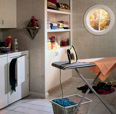

влагостойкие листовые панели под кафельную плитку и мрамор прекрасно себя чувствуют во влажных помещениях

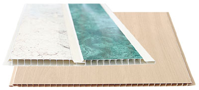

Пластиковые наборные панели выпускаются в основном двух толщин: 10
мм (ширина 250 и 335
мм) и 5-6
мм (ширина от 250 до 400
мм). И
те и другие соединяются по системе "паз-гребень"
Качественные пластиковые панели позволяют при монтаже обходиться без таких дополнительных элементов, как внутренние и внешние углы. А

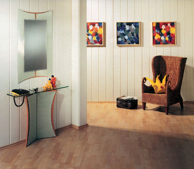

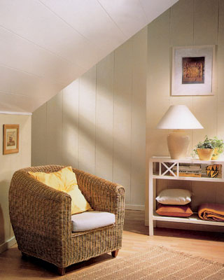

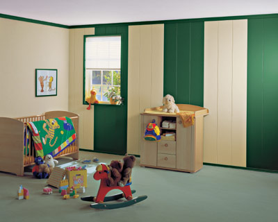

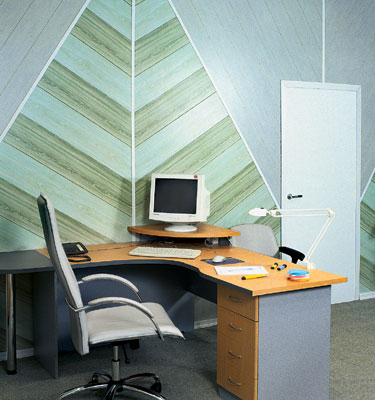

Использование для облицовки стен наборных панелей открывает простор
для творческой фантазии. Можно смело комбинировать не только цвета и текстуры панелей, но и их направление

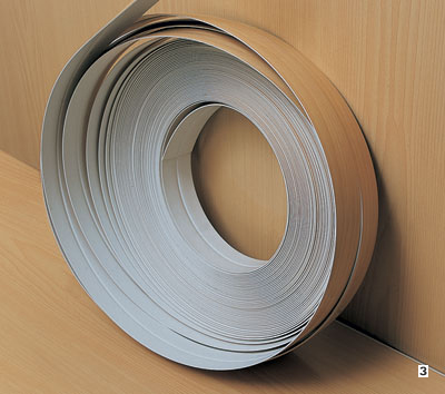

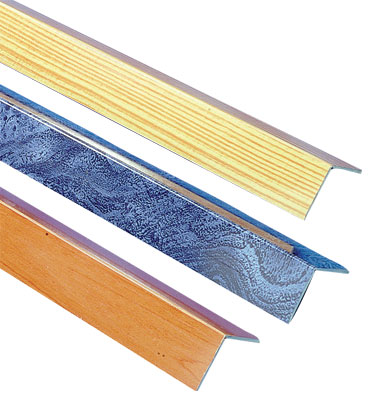

"Универсальный угол", одна сторона которого окрашена в цвет панелей. Он позволяет оформить любые углы: и внешние, и внутренние

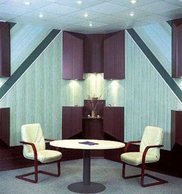

Если заранее тщательно продумать цвет, фактуру и направление наборных панелей, то в результате можно получить, например, вот такой уголок отдыха

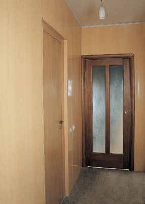

Панели класса "Премиум" на основе MDF с многослойным шпоном от MAROTTE
Вот такой коридор удалось получить за два рабочих дня

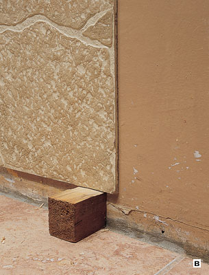

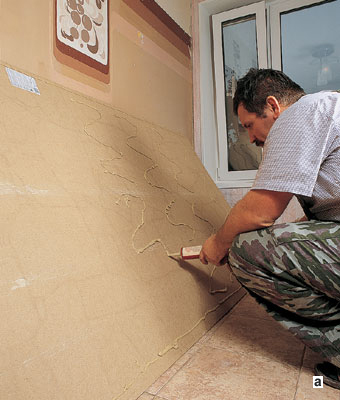

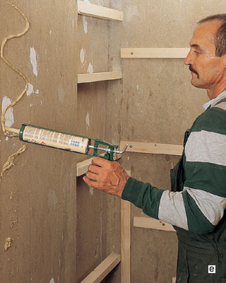

Монтаж листовых панелей на основе MDF
(монтаж следует начать с одного
из верхних углов, прижимая панель к углу и потолку):
а
- клей лучше наносить зигзагообразными линиями;

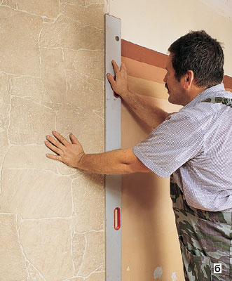

б
- противоположный от угла край панели надо тщательно выставить по вертикали
в
- чтобы панель не "сползла", под нее ставится временная деревянная опора;

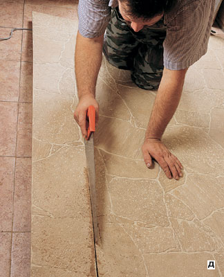

д
- перенеся результаты замеров на панель, их соединяют линией, по которой и режут изделие;

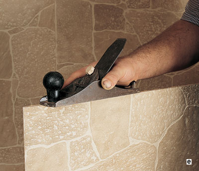

е
- панели легко пилятся электролобзиком или ножовкой, стругаются рубанком;

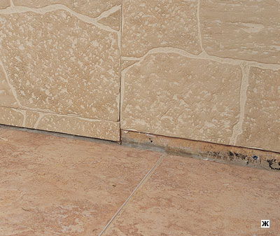

ж
- зазор между панелью и полом заклеивают полосой нужной ширины. Горизонтальный стык панелей в нижней зоне менее заметен. Если "довесок" небольшой, то его почти полностью прикроет плинтус;

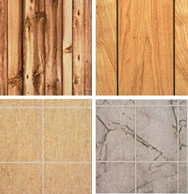

Влагостойкие панели под кафельную плитку и мрамор. Эти изделия разработаны специально для монтажа в местах общего пользования, а также в помещениях с повышенной влажностью (кухни, ванные комнаты, прачечные). Применяемая при их производстве ДВП обработана специальным составом, предотвращающим проникновение влаги внутрь. Поверхность имеет многослойную защиту: вначале наносится алкидмеламин (он предохраняет панель от влаги и выравнивает), затем декоративный слой (с рисунком), который покрывается акрилом. Акриловый слой прочен и в то же время достаточно эластичен, обеспечивает дополнительную защиту панели и рисунка от влаги.
Панели под кафель- прекрасная альтернатива дорогой керамической плитке с декоративными вставками. На нашем рынке эти изделия предлагают GEORGIA PACIFIC, LOUISIANA PACIFIC (США) и RUKUS (бывшая PLYGEM, Бразилия). Выбор цветов и рисунков самый широкий- у каждой фирмы имеется от 15 до 30. Естественно, продукция каждого производителя характеризуется своими особенностями. Скажем, панели LOUISIANA PACIFIC отличаются рельефной поверхностью и широкими бордюрами в виде цветочного орнамента или геометрических узоров. Идаже MDF, используемые разными компаниями, неодинаковы. Например, RUKUS применяет для изготовления плит MDF волокна эвкалиптового дерева, натуральные масла и смолы которого повышают прочность основы. Цены на панели под кафель- от 480 до 710руб. за штуку (161-240руб./м2).

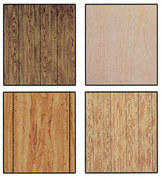

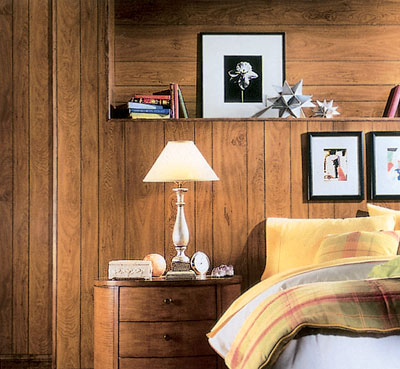

Панели под дерево невлагостойки. Представляют собой ДВП или фанеру, на которые по специальной технологии нанесен защитно-декоративный слой (это может быть как пленка с рисунком, так и прямая печать). Великолепно имитируют текстуру дерева различных пород. Прекрасный выбор как для традиционного, так и для современного интерьера. На российском рынке представлены продукцией фирм CHESAPEAKE (США) и "ДЕКОР-МЕДИО" (Беларусь). Цены- 140-150руб. за 1м2 панели американского производства и 110-120руб. за 1м2 белорусского изделия. CHESAPEAKE в дополнение к основному покрытию предлагает панели с пейзажем (в основном это охотничьи мотивы) размером от 1,222,44м. Стоят эти почти художественные изделия около 650руб. за лист.

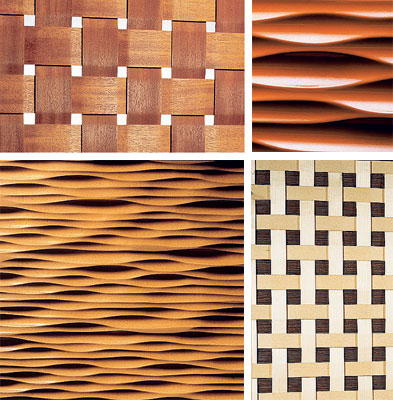

Определенный интерес для любителей стиля кантри представляют панели, покрытые натуральным шпоном,- они имеют не сплошную ровную поверхность, а рельефно разделенную на "доски" различной ширины- от "вагонки" до "рейки". Предлагает такие изделия фирма GEORGIА PACIFIC. Цена- от 950руб. за лист (315руб./м2).
Есть в продаже и, скажем так, эксклюзивные варианты под дерево на основе MDF. Это панели класса "Премиум" от фирмы MAROTTE (Франция). Их поверхность покрывается многослойным шпоном ценных пород дерева (более 120 сортов, среди которых редкие и экзотические, такие, как "Роузвуд", "Пальмовое дерево", "Атласное дерево" ит.п.). Витоге разными способами создается рельефный рисунок, упорядоченный или хаотический (серия "Резные панели"). Декоративный эффект зависит от выбранного типа финишной отделки. Это может быть лак и даже... металл. Размеры изделий определяются исходя из требований проекта (изготовление под заказ). Максимальные габариты- 15003000мм при толщине 16-19мм. Цена 1м2- от 300. Помимо описанной серии, MAROTTE выпускает и еще несколько: «Плетеные панели», «Мозаика», «Маркетри».

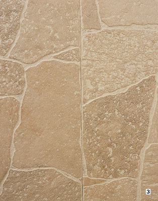

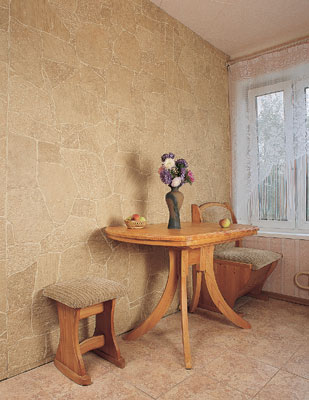

Панели под камень. Их поверхность имитирует кирпичную или каменную кладку. Причем имитирует не только на взгляд, но и на ощупь- имеет тиснение в соответствии с контуром камня или кирпича (получают методом горячего прессования, благодаря чему панели одновременно приобретают и повышенную механическую прочность). Характерно, что каждый вариант дизайна представлен в нескольких цветовых решениях. Спомощью таких панелей можно создать интерьер, стилизованный под старину, а также самый современный. Предлагают их на рынке, как минимум, два производителя- CANFOR (Канада) и LOUISIANA PACIFIC. Вцелом изделия обеих фирм очень похожи, разве что несколько отличаются по цветовой гамме и степени выпуклости камней- у CANFOR канавки чуть поглубже. Цена тоже примерно одинакова- от 800руб. за штуку (280руб./м2).

Изделия из этого материала делятся на две основные разновидности: на наборные панели и на так называемую пластиковую вагонку.
Наборные панели из ПВХ
Эти панели представлены на нашем рынке как иностранной, так и отечественной продукцией. Стоит отметить, что производители наиболее качественных отечественных изделий не так давно объединились, создав ассоциацию российских производителей отделочных материалов из пластика- "Роспромпластик", в которую вошли "АЛЬТА-ПРОФИЛЬ", "АЛЮПЛАСТ", "ВГ-ПЛАСТ", "НАРОДНЫЙ ПЛАСТИК", "ПЛАНЕТА-ПЛАСТИК", "ДЕКО-Д", "ОРТО", "РБК-ПЛАСТИК", "РЕАС ГРУППА", "САДКО", "ТЕРНА ПОЛИМЕР", VENTA и WESTERN WINYL. Кроме них, есть еще множество отечественных предприятий, не вошедших в ассоциацию: "ЛЕГРАНД", "НОВЫЕ ТЕХНОЛОГИИ" ("НТ-ПЛАСТ") идр. Из иностранных компаний стоит назвать BLANCOPLAST (Германия), DECEUNINCK, DECOFORM, VENTA, ROLPLAST (Бельгия), GROSFILLEX (Франция), MARBELIT, WAVIN (Нидерланды) и VOX (Польша).
Наборные пластиковые панели изготавливаются методом экструзии из твердого ПВХ (поливинилхлорида) с добавками, улучшающими такие свойства, как долговечность, эластичность и ударопрочность. Представляют собой объемные пластины с продольной сотовой внутренней структурой, благодаря которой обладают высокими звуко- и теплоизолирующими свойствами. Панели водостойки, гигиеничны, долговечны, не горючи. За ними очень легко ухаживать- мыть можно любыми средствами, не содержащими хлора и абразива. Между собой соединяются по принципу «паз-гребень», причем настолько плотно, что соединение не пропускает воду. Благодаря всем этим свойствам наборные пластиковые панели подходят для отделки туалетов и ванных комнат, кухонь и коридоров.

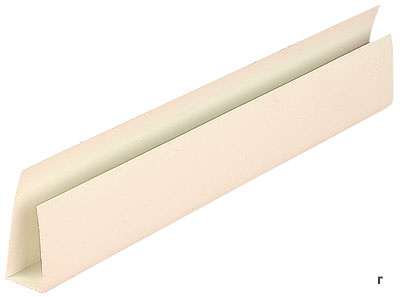

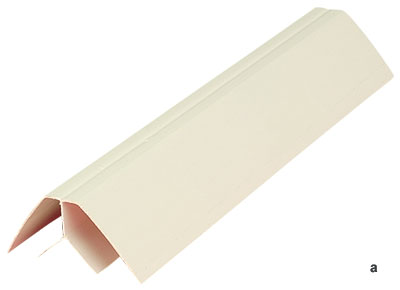

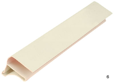

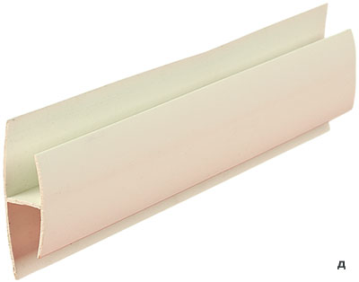

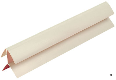

Стандартные дополнительные элементы для монтажа наборных панелей из пластика:
а
- внутренний угол;
б
- плинтус;
в
- внешний угол;
г
- начальный (оконечный) профиль;
"ОРТО"д- соединительный профиль

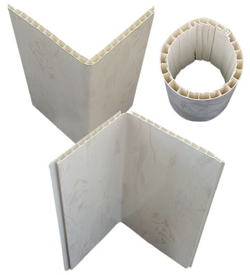

Если прорезать тыльную сторону панели посередине между двумя внутренними ребрами, то, согнув ее по лицевой стороне (рисунком внутрь), можно оформить внутренний угол.
Если сделать с тыльной стороны два надреза (строго по внутренним ребрам) и удалить полоску ПВХ, соединяющую ребра, то, согнув панель по лицевой стороне (рисунком наружу), можно оформить внешний угол.
Но проделывать такие операции можно лишь с высококачественными панелями- низкокачественные на сгибе обязательно сломаются. Да и без сноровки не обойтись- есть риск разом испортить целую панель.

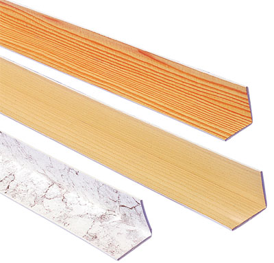

Фирма "ОРТО" предложила для оформления углов довольно оригинальное решение. Она выпустила так называемый универсальный угол, окрашенный с лицевой стороны в цвет панелей. Продается он погонными метрами и удобно сворачивается в рулон (легко и транспортировать, и хранить). На месте отмеряете, сколько нужно ленты, и отрезаете ножницами по металлу (но подойдут и обычные). Затем выпрямляете ее и сгибаете по канавке рисунком внутрь или наружу, получив, соответственно, внутренний или внешний угол, и приклеиваете к панелям "жидкими гвоздями". Обходится универсальный угол несколько дороже обычного (около $1 за 1 пог. м), но качество отделки того стоит.

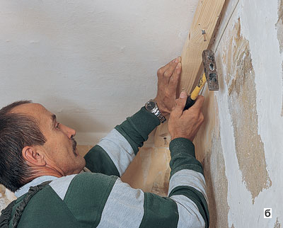

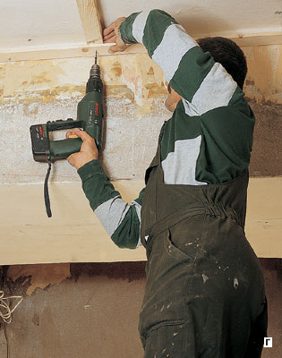

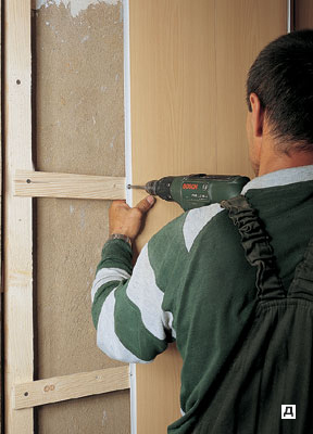

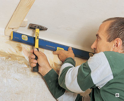

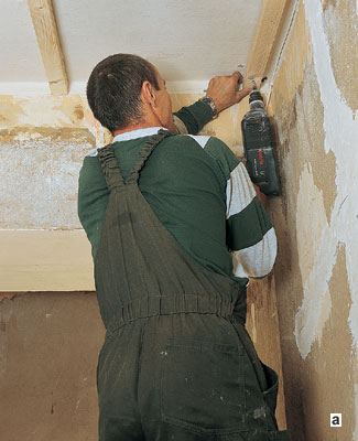

Монтаж пластиковых наборных панелей:
а
- рейки обрешетки и потолок (стена) сверлятся за один проход;
б
- в полученное отверстие вбивается дюбель-гвоздь;
в
- в зазор между обрешеткой и потолком (стеной) вбиваются деревянные распорки;
г
- к рейкам обрешетки при необходимости можно саморезами закрепить рейки контробрешетки;
д
- панели можно крепить к обрешетке с помощью степлерных скоб или саморезов;

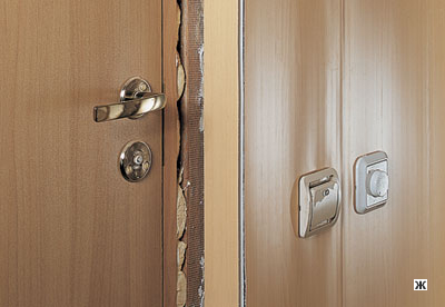

- если стена достаточно ровная, то панели к ней можно приклеить;
ж

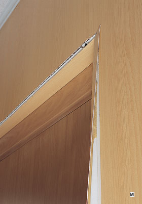

- так выглядит дверной проем, окруженный обрешеткой. Рейки обрешетки можно прикрыть полосой, отрезанной от панели, а вокруг двери установить "наличник";

- "универсальный угол" удобно сворачивается в рулон. В
таком виде его и транспортировать легче, и во время работы он не мешается;
и

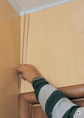

- отрезав от рулона кусок необходимой длины и согнув его по линии сгиба рисунком наружу, получают внешний угол, который закрепляется на месте с помощью монтажного клея;
к
- согнув отрезанный кусок «универсального угла» рисунком внутрь, получают угол внутренний.
