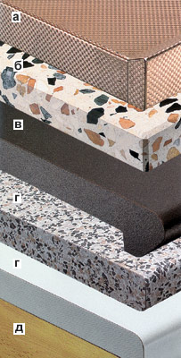

В продаже встречаются столешницы из самых разнообразных материалов. По своим свойствам наиболее подходят нержавеющая сталь(а), каменный агломерат(б), искусственный акриловый камень(в), ламинированная плита(г), переклеенная древесина(д) Кухонный топСтроение ламинированного слоя:

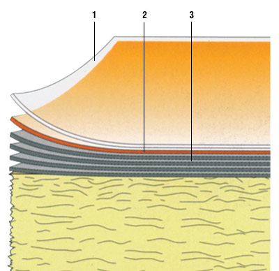

1- защитное меламиновое покрытие;
2- декоративный лист;

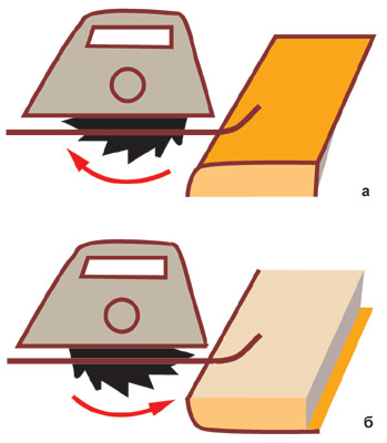

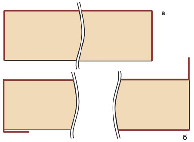

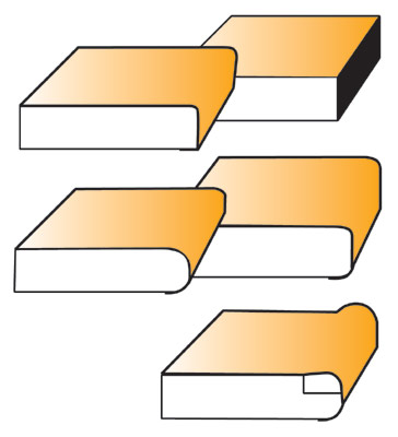

3- крафт-бумага Кухонный топПостформинг- это технология ламинирования кромки ДСП. Один из вариантов отделки Кухонный топДвижения дисковой пилы при отрезке постформинга:
а- ламинат сверху;
б- ламинат снизу

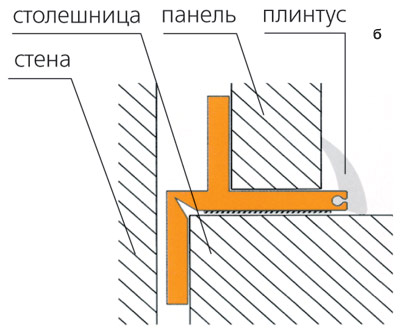

Кухонный топДСП под воздействием влаги разбухает. Чтобы избежать ее попадания, вдоль "фартука" кухни монтируют плинтус(а). По той же причине неламинированные торцы отделывают меламиновой декоративной кромкой(б), при стяжке заготовок угловой столешницы и установке раковины используют герметик(в)

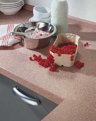

Кухонный топ WESTAG GETALIT
Декоративная бумага, входящая в состав слоистого пластика (ламината), может иметь любой дизайн. Фантазия ничем не ограничена благодаря цифровой печати Кухонный топВарианты отделки передней кромки постформинг-столешниц Кухонный топОбычно для столешницы выбирают рисунки под камень или древесину, хотя есть и более смелые решения Кухонный топЛист нержавейки для жесткости наклеивают на ДСП. Края вырубки загибают так, что они охватывают плиту основы(а). Чтобы не делать специальный плинтус, вдоль задней кромки отгибают небольшой бортик, который примыкает к стене(б) Кухонный топ WESTAG GETALIT

Кухонный топС кривизной стен можно бороться при помощи накладных стеновых панелей из ламинированной ДСП(а). Они крепятся вдоль столешницы на некотором расстоянии от стены(б) Кухонный топ "ОДИCСЕЙ"

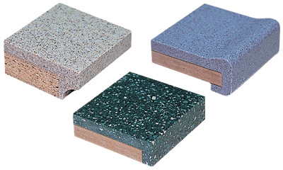

Постформинг- это технология облицовки ДСП (MDF) со всех сторон слоистым пластиком. Применяется в производстве самых дешевых из известных нам ламинированных столешниц. Для этого используют высококачественный гибкий и тонкий (0,7-0,8мм) бумажно-слоистый пластик высокого давления (HPL). Им оклеивают поверхность ДСП, огибая переднюю (иногда заднюю) кромку так, чтобы она была полностью или частично обернута покрытием. Постформинг- это также изделия, полученные по технологии постформинга.
Ламинат состоит из нескольких слоев прочной основы (3-4 листа крафт-бумаги, пропитанные синтетическими смолами), декоративной бумаги, на которой накатан рисунок, и защитного покрытия из прозрачных меламиновых и акрилатных смол. Именно защитный слой придает поверхности износо-, свето- и термостойкость, делает ее нечувствительной к ударам падающей посуды, царапинам от ножей и вилок, воздействию чистящих средств, растворителей (даже ацетона) и других веществ: уксуса, крови, кофе. Но слабые растворы кислот (до 10%) и щелочей, краску для волос, лак и клей, растворители накипи, перекись водорода и марганцовку следует удалить не менее чем через 10-15 мин после попадания на столешницу. Причем влажной тряпкой, после чего поверхность просушить. Иначе высока вероятность возникновения пятен. Более сильные растворы неорганических и органических кислот (более 10%) должны быть стерты немедленно- даже кратковременное их воздействие на ламинат вызывает помутнение поверхности. Помните об этом, покупая ребенку набор юного химика! Кроме функциональной, защитное покрытие несет декоративную нагрузку. Оно придает глубину рисунку, а матовая «гранитная» поверхность гасит блики и приятна на ощупь.

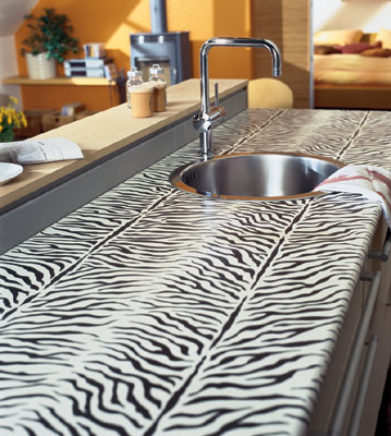

Декоративный слой бумаги позволяет получить столешницу с любым рисунком- от пресловутого "соль-перец", имитирующего гранит, до шкуры зебры или картины известного художника (WESTAG GETALIT). Можно даже заказать собственный дизайн (с фотографией тещи), однако производители пока не настолько заинтересованы в частном заказчике, чтобы выполнить для него эксклюзивную модель в одном экземпляре. Авот десяток- пожалуйста!
Нижнюю сторону столешницы обычно оклеивают крафт-бумагой. Ачтобы скатывающиеся капли не попадали на незащищенные места, на границе ламинированного слоя и бумаги крепят так называемый каплесборник- полоску пластика.

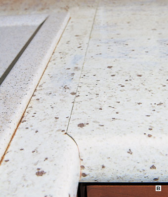

Как уже говорилось, обычно ламинируется только фасадная кромка столешницы. Акак же быть с торцевыми поверхностями? Ведь их тоже видно! Вопрос решается с помощью специальной меламиновой кромочной ленты, которую следует купить дополнительно (1 пог. м- 0,5-3). Она приклеивается утюгом, разогретым до температуры более 150С. Лента и позволяет изготовить столешницу требуемой длины с сохранением элегантного внешнего вида. Излишки кромочной ленты надо удалить ножом так, чтобы на ДСП не осталось ни малейших открытых участков.
Недостаток ламинированных топов заключается в том, что вода, попавшая даже на импортный влагостойкий материал основы, может привести к его медленному разбуханию. Так что небрежный монтаж дорогого стоит. Подчеркнем, что все неламинированные участки рекомендуется защитить герметиком, особенно в местах врезания мойки и встраиваемой техники. Кроме того, по словам производителей, важно всегда сразу вытирать попавшую на столешницу воду, чтобы она не проникла в основу через швы.
Низкую влагостойкость основы ламинированных столешниц с лихвой компенсирует их дешевизна, доступность и простой монтаж. Ивсе же есть одно но. Известно, что доля кухонных гарнитуров, сориентированных по прямой линии, составляет всего 30% от общего числа. Большинство людей заказывают угловые композиции. Как быть с ними, если изначально столешница прямая? Очень просто. Плиты запиливаются под углом и стыкуются с образованием еле заметного шва или посредством декоративного металлического молдинга, который можно купить на любом рынке (70-250руб./пог. м). Конечно, "непрерывный" дизайн будет нарушен, зато цена вопроса получится невысокой (стыковка стоит 30-40), а ДСП защитится от влаги.
Входе монтажа ламинированной столешницы оклеивают незаделанные кромки, врезают и сажают на герметик раковину и варочную панель. Затем топ крепят прямо к каркасу тумб с помощью металлических уголков и саморезов и лишь после этого устанавливают плинтус. Именно он предохраняет шкафы от попадания влаги и, благодаря своей гибкости, закрывает те щели, которые образуются между стеной и столешницей.

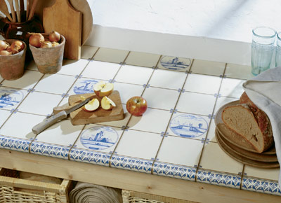

Кухонный топVILLEROY BOCHРабочую поверхность не обязательно покупать в готовом виде. Ее можно придумать самим и воплотить руками специалистов-плиточников. Для этого достаточно взять карандаш, купить влагостойкий гипсокартон или ГВЛ, металлический профиль для его крепежа и плитку, желательно небольшого размера (мозаика- 22см, керамика- 1010, 2020см). Столешница и все стенки нижних шкафов выстраиваются из гипсокартона, затем навешиваются дверцы, а рабочая поверхность оклеивается плиткой. Для большей жесткости рабочей поверхности металлический каркас делают с шагом в 20-30см, а для обшивки используют не один, а два или даже три листа ГКЛ или ГВЛ. Впрочем, облицевать плиткой можно и любой другой плитный материал- ДСП, водостойкую фанеру, OSB (ориентированно-стружечная плита) и ЦСП (цементно-стружечная плита). Большой роли это не играет, только работать с ними немного сложнее.
