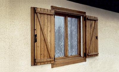

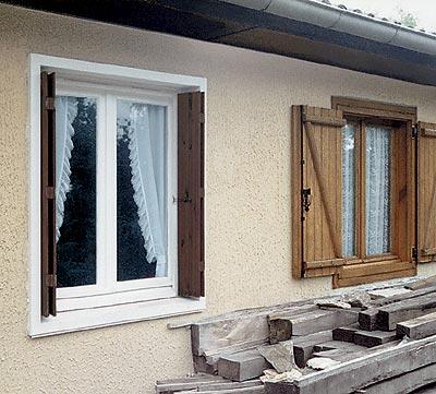

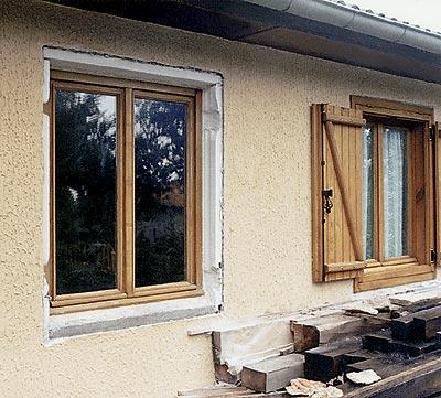

Наружные ставниИзначально оконные проемы типового домика были оснащены металлическими рамами с решетчатыми ставнями Наружные ставниПосле установки несущей рамы по периметру оконного проема крепятся облицовочные доски Наружные ставниСтавни открыты традиционным способом. Прекрасно подогнанные доски в форме щита представляют собой декоративную облицовку, которая крепится на подвижную раму
Если вы проживаете в загородном доме или коттедже, раннее утреннее солнышко, наверное, будит вас ни свет, ни заря. Апо вечерам в окна будто заглядывают таинственные силуэты или разгулявшийся ветер стучит по стеклу веткой. Поберечь нервы вам поможет нехитрое приспособление- деревянные ставни, изготовленные довольно оригинальным способом. Установите их на окна и в вашем доме сразу станет уютнее и спокойнее
Ставни, изготовленные подобным образом, можно открывать, распахнув их, а также так называемым французским способом. Это позволяют делать две специально сконструированные рамы: одна неподвижная, а другая приподнимается на петлях, расположенных в верхней части, и удерживается регулируемыми упорами. Сами ставни установлены на раме классическим способом.

Неподвижная рама с привернутыми к ней кронштейнами укрепляется в проеме окна быстрозастывающим цементом. Когда он высохнет, по периметру оконного проема к кромкам рамы крепятся облицовочные доски с помощью битумной мастики холодного застывания и затем дополнительно закрепляются шурупами. Затем можно приступить к соединению рам в их верхней части и установке регулируемых упоров (фиксаторов). Петли сначала устанавливаются на подвижную раму, а затем на сами ставни.
