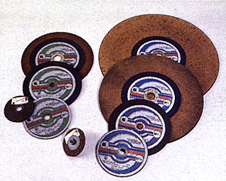

Абразивные отрезные кругиНекоторые виды торцевой поверхности абразивного отрезного круга Абразивные отрезные кругиАбразивные отрезные круги на бакелитовой связке различных диаметров и назначений Абразивные отрезные кругиДля резки металла толщиной до10мм можно использовать абразивный отрезной круг диаметром 100мм с посадочным отверстием 10мм, который устанавливают через оправку в патрон обычной дрели Абразивные отрезные круги1 Абразивные отрезные круги2 Абразивные отрезные круги3

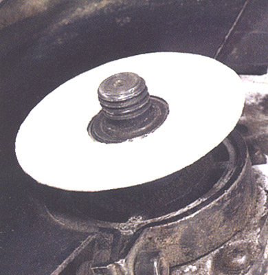

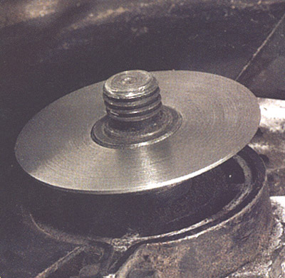

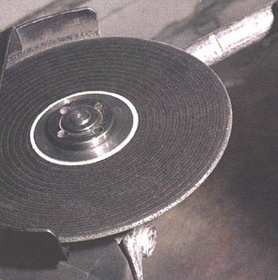

Установка и закрепление абразивного отрезного круга на валу "болгарки":
1. Наденьте металлическую шайбу с наружным диаметром не меньше 1/3 диаметра круга на вал привода.
2. Наложите прокладку из картона или эластичного материала, толщина которых 0,5-1,0 мм.
3. Закрепите круг посадочным отверстием, наложите вторую прокладку, затем вторую металлическую шайбу, причем каждая прокладка должна выступать из-под шайбы на величину, равную ее толщине, и затяните этот "слоеный пирог" гайкой "болгарки". Абразивные отрезные кругиА Абразивные отрезные кругиБ Абразивные отрезные кругиВ

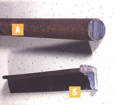

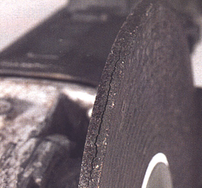

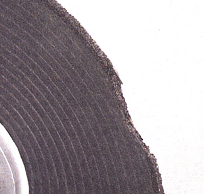

Трещина в абразивном круге(А), скол режущей кромки(Б) и "осыпание" круга(В), при которых его использование не рекомендуется Абразивные отрезные кругиНаиболее распространенные дефекты- "прижог"(А) и заусенцы(Б),- возникающие при резке металла из-за слишком большой подачи отрезного круга

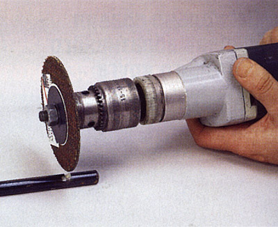

Приходилось ли вам отрезать стальной уголок 35х35мм для каркаса парника или полудюймовые металлические трубы для водопровода на приусадебном участке? Если да, то, выбирая между ножовкой по металлу, дисковой пилой, сварочным электродом или же абразивным отрезным кругом, наверняка предпочтение отдадите последнему как наиболее быстрому и удобному.

Проверьте, чтобы круг не был деформирован, а на поверхности отсутствовали трещины и сколы.

Абразивный отрезной круг, используемый обычно в домашнем хозяйстве, представляет собой тонкий диск диаметром от100 до 500мм при высоте от1 до5мм с посадочным отверстием диаметром 22 или 32мм, которое чаще всего обрамляется металлической калибровочной втулкой. Например, при резке "болгаркой" из-за значительной величины крутящего момента диаметр круга не превышает 230мм. Можно встретить отрезной круг диаметром 100 и даже 80мм с посадочным отверстием 10мм, устанавливаемый на бытовую электродрель с помощью оправки.
Абразивный круг режет металл частицами мелкозернистого материала высокой твердости (абразива), напоминающими по размерам и форме обычные песчинки. Их сначала смешивают, а затем спрессовывают с упругой синтетической связующей массой, основные виды которой бакелитовая (пластмассовая) или вулканитовая (каучуковая). Острые вершины абразива выступают над поверхностью связки и, задевая за металл, срезают тончайшие стружки. При изготовлении смесь из связки, абразива и наполнителя помещают в форму, спрессовывают и термически обрабатывают. Круги с бакелитовой связкой чаще применяются для грубой резки металла и строительных неметаллических материалов. Круги с каучуковой- меньшей производительности и предназначены для резки чугуна, сплавов титана и получения более гладких кромок реза (в быту не используются).
Эффективность работы абразивным кругом в значительной степени зависит от размера и твердости частиц: чем крупнее частицы и тверже сам абразив, тем быстрее можно резать металл. зернистость абразива, или размер частиц, может быть от0,1 до2мм (100-2000 мкм). Ее всегда указывают на маркировке в условных единицах, причем в России и других странах по-разному.
После испытаний кругов на механическую прочность и неуравновешенность на маркировке каждого из них указывается материал для резки либо наклеивается цветная этикетка, например, зеленого (для неметаллических материалов) или синего цвета (дляметаллов). Там же сообщается дополнительная информация.

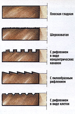

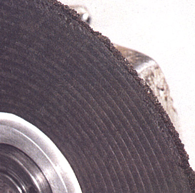

Для уменьшения нагрева абразивного круга его торцевую поверхность либо оставляют плоской, но очень грубой, с выступающими из связки зернами абразива, либо делают рифленой за счет неглубоких канавок, например, в форме концентрических окружностей. Это снижает тепловыделение и расход мощности на 60-80% по сравнению с гладкой поверхностью. При прорезании паза, особенно в металле, круг используют на 0,1-0,2 мм тоньше к центру, чем по наружному периметру. Абразивные круги более упруги, чем алмазные, допускают кратковременный, хотя и нежелательный перекос в пазу и экономически менее эффективны. Это особенно заметно при резке твердого строительного материала, например бетона. Абразивный круг обладает более коротким ресурсом, измеряемым суммарной площадью сечения в 1м2 разрезаемого материала. Подтверждением этому служит уменьшение диаметра круга.
