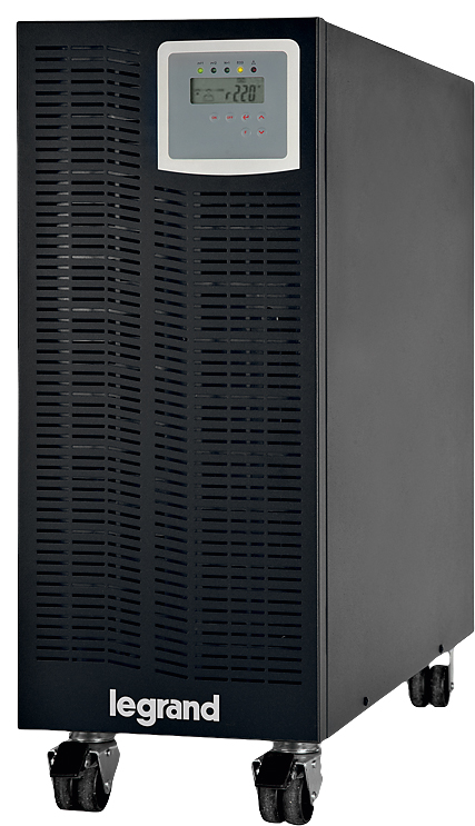

Фото: Legrand
Компактный однофазный ИБП KEOR S 3 кВA 20' (Legrand), мощность от 3 до 10 кВА (от 133 тыс. руб.)
