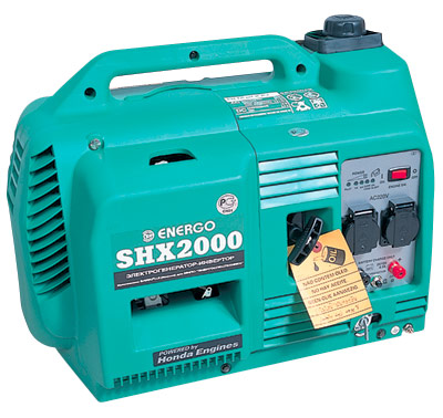

Домашняя энергияКомпактная станция EU 20i (2кВт) от HONDA подойдет для небольшого дачного домика Домашняя энергияМини-станция SHX2000 от SAWAFUJI пригодна для питания hi-end аппаратуры Домашняя энергияК станции Geko 7201 (MWF GEMMINGEN) с асинхронным генератором, cтартером и аккумулятором можно подключить аппаратуру, чувствительную к перепадам напряжения Домашняя энергияВ качестве смазочных материалов для двигателя летом можно использовать масло SAE 30, а зимой- SAE 5W, SAE 10W. Подойдет также и универсальное масло SAE 10W-30 Домашняя энергияДизельная станция RGD2510 от ROBIN с однофазным генератором синхронного типа мощностью 2кВА выдерживает высокие пусковые нагрузки и подойдет в качестве резервного источника энергии на даче Домашняя энергияЭлектростанция Energo от SAWAFUJI специально адаптирована для российских условий Домашняя энергияПри ручном запуске станции необходимо резко потянуть за шнур с рукояткой Домашняя энергияКомпактная дизельная станция RGD 3300S-II от ROBIN мощностью 2,7кВт в шумоизолирующем кожухе работает значительно тише, чем ее "собратья", чьи агрегаты смонтированы на открытой трубчатой раме. В стандартную комплектацию этой модели включены электростартер, счетчик моточасов и 12-вольтовый выход постоянного тока для зарядки аккумуляторов. Непрерывное время работы станции без до-заправки при номинальной мощ-ности- 10,6 часа Домашняя энергияMодель EX 5500 от HONDA c двигателем жидкостного охлаждения и системой холостого хода мощностью 5кВт Домашняя энергияДизельная электростанция GL-6500S от KUBOTA хорошо переносит высокие пусковые токи и способна служить как автономным, так и резервным источником электроснабжения. Домашняя энергияФильтр воздухо-очистителя- быстросъемный Домашняя энергияБензиновая электростанция ECMT 6500 от HONDA может вырабатывать или одно-, или трехфазный ток, а увеличенный топливный бак, оснащенная колесами трубчатая рама и раскладываю-щиеся поручни делают агрегат удобным источником электроэнергии при проведении строительных работ
