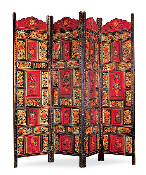

1. Ширма с изысканным восточным рисунком- почти непременный атрибут колониального стиля.

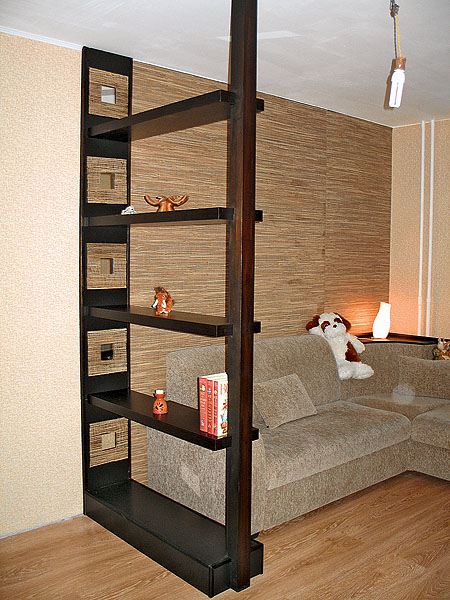

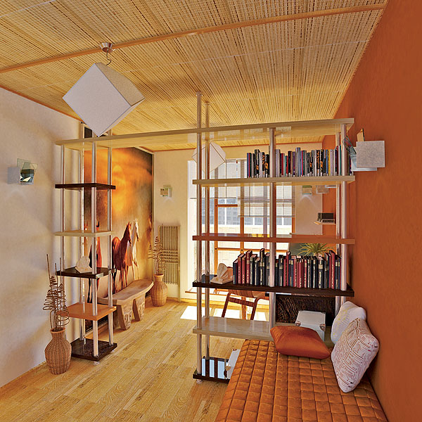

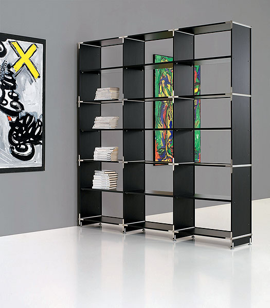

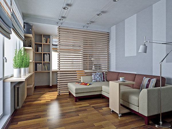

2-3. Намереваясь использовать в качестве перегородки высокий стеллаж, продумайте надежную систему его крепления к полу и потолку. Ведь подобный элемент меблировки, стоящий поперек комнаты, легко случайно опрокинуть. Если же стеллаж невысок (до 1500мм) и устойчив, достаточно правильно распределить вещи на полках.

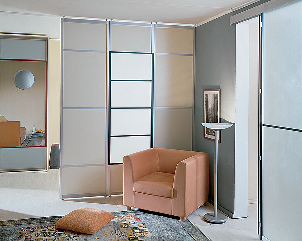

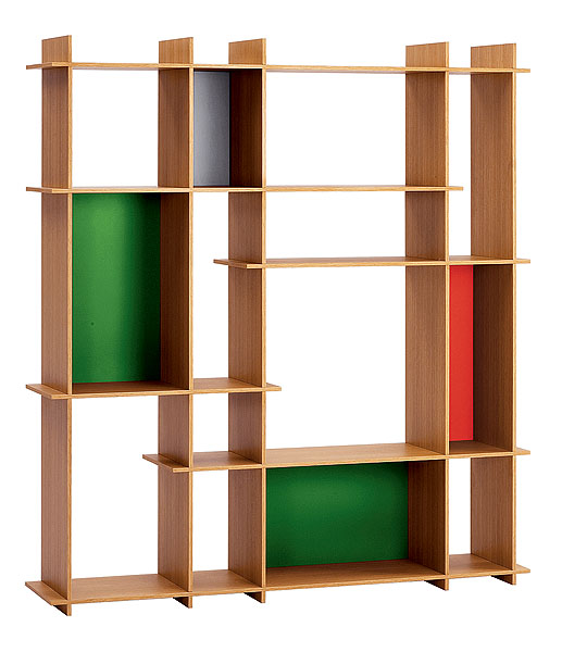

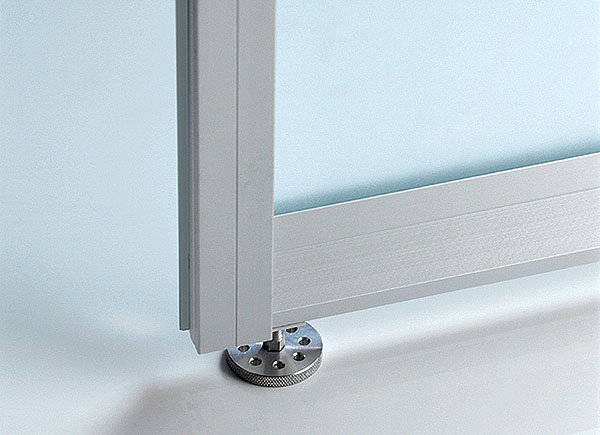

4-5. Любую перегородку Mr.Doors можно оснастить роликами либо установить стационарно враспор между полом и потолком.

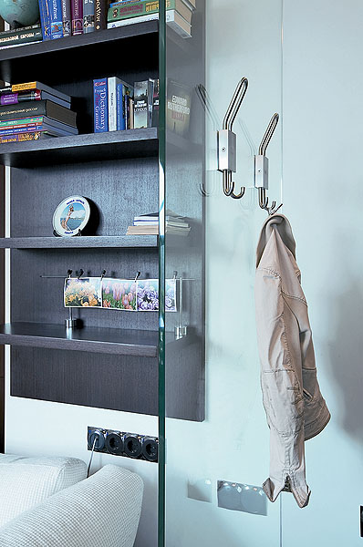

6-7. Толстое стекло, являющееся основным элементом перегородки, зафиксировано декоративными штапиками из полированной нержавейки.

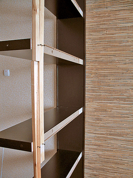

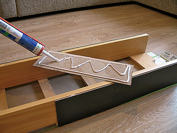

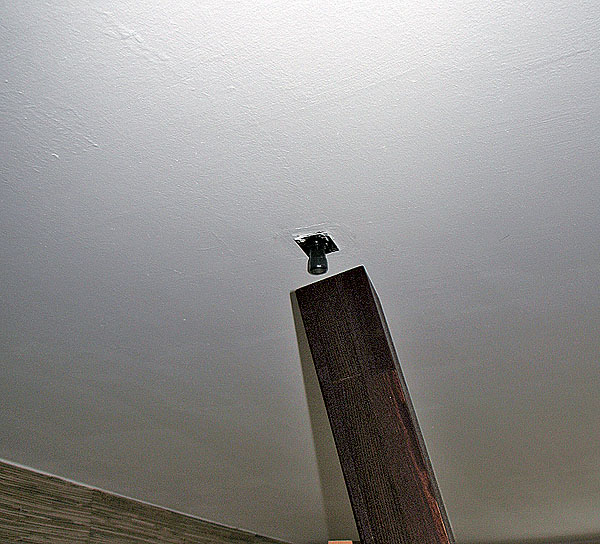

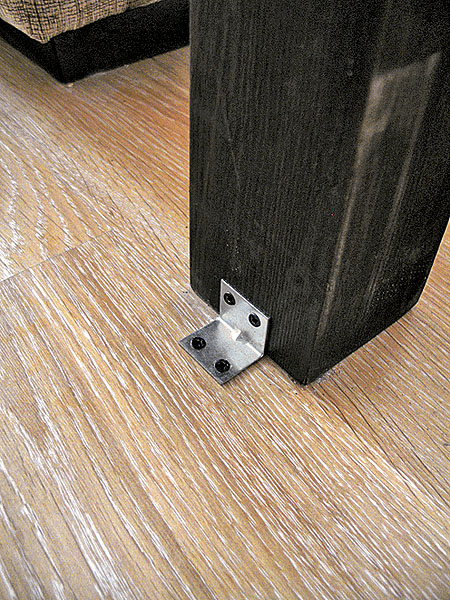

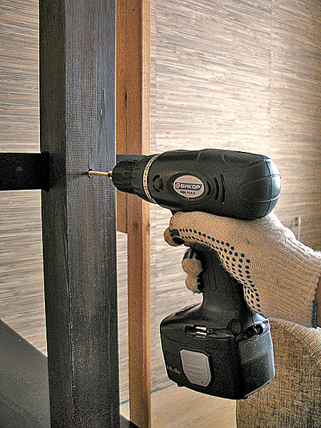

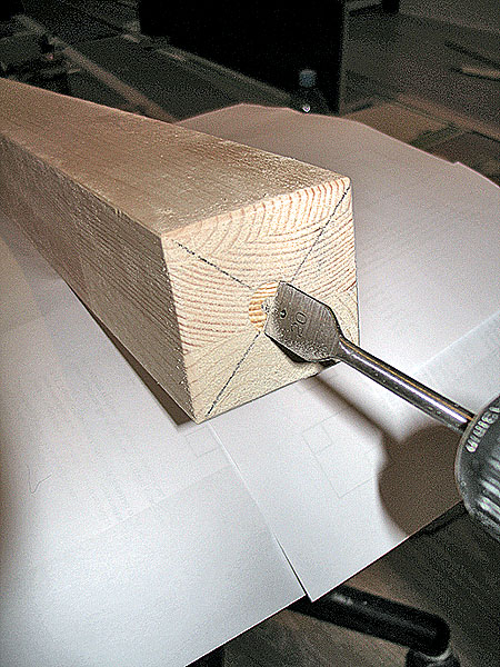

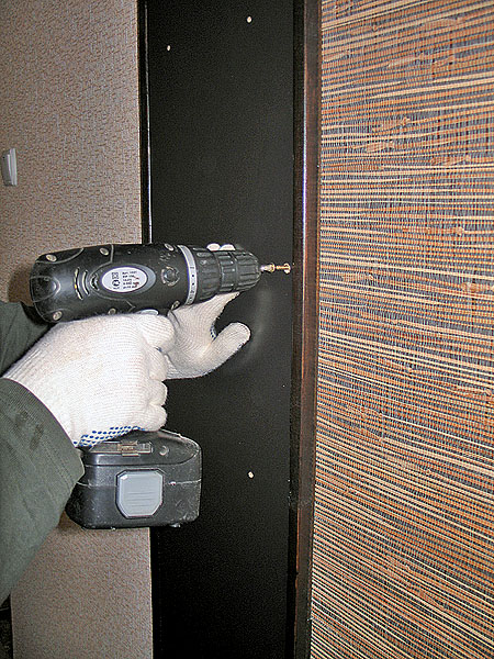

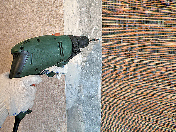

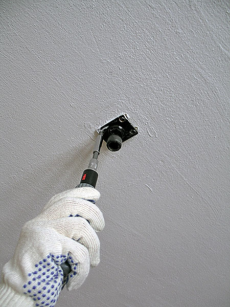

Монтаж стеллажа-перегородки с использованием щитовых полок ИKEA:
а- просверлили отверстия под крепления пристенной панели; б- установили панель; в- некоторые детали, в том числе цокольную тумбу, пришлось склеить на месте из ламинированных ДВП на деревянном каркасе; г- один конец полок прикрепили к панели с помощью шкантов, а противоположный привинтили саморезами к временной стойке; д- для надежной фиксации потолочного "пальца" потребовалось четыре шурупа с дюбелями; е- под стержень "пальца" в несущем брусе просверлили отверстие диаметром 20мм; ж, з- установили брус, внизу его прикрепили к полу, используя стальной уголок (впоследствии этот узел скроется под цоколем); и- полки вошли в посадочные пазы, профрезерованные в стойке, их фиксировали длинными шурупами; к- готовую конструкцию украсили небольшими зеркалами (их рамки предварительно оклеили теми же обоями, что и прилегающую стену)
