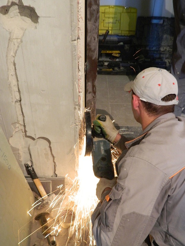

2. Не соглашайтесь на установку двери внакладку на стену
Обычно такой способ не позволяет обеспечить приемлемые взломостойкость и звукоизоляцию. Если проём слишком узок, лучше его расширить.

5. Усильте проём
При заказе двери высокого класса устойчивости к взлому (III и IV классы по ГОСТ Р 51113-97), заранее договоритесь об усилении проёма. Без этой операции обеспечить требуемый уровень защиты не удастся: при воздействии на дверь разрушится стена в местах крепления коробки

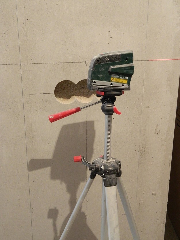

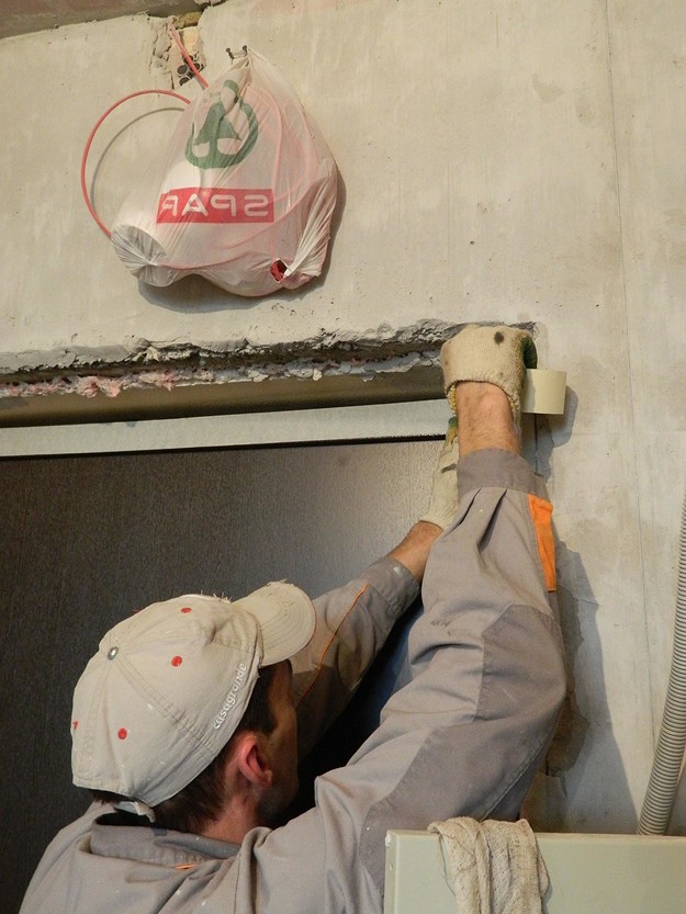

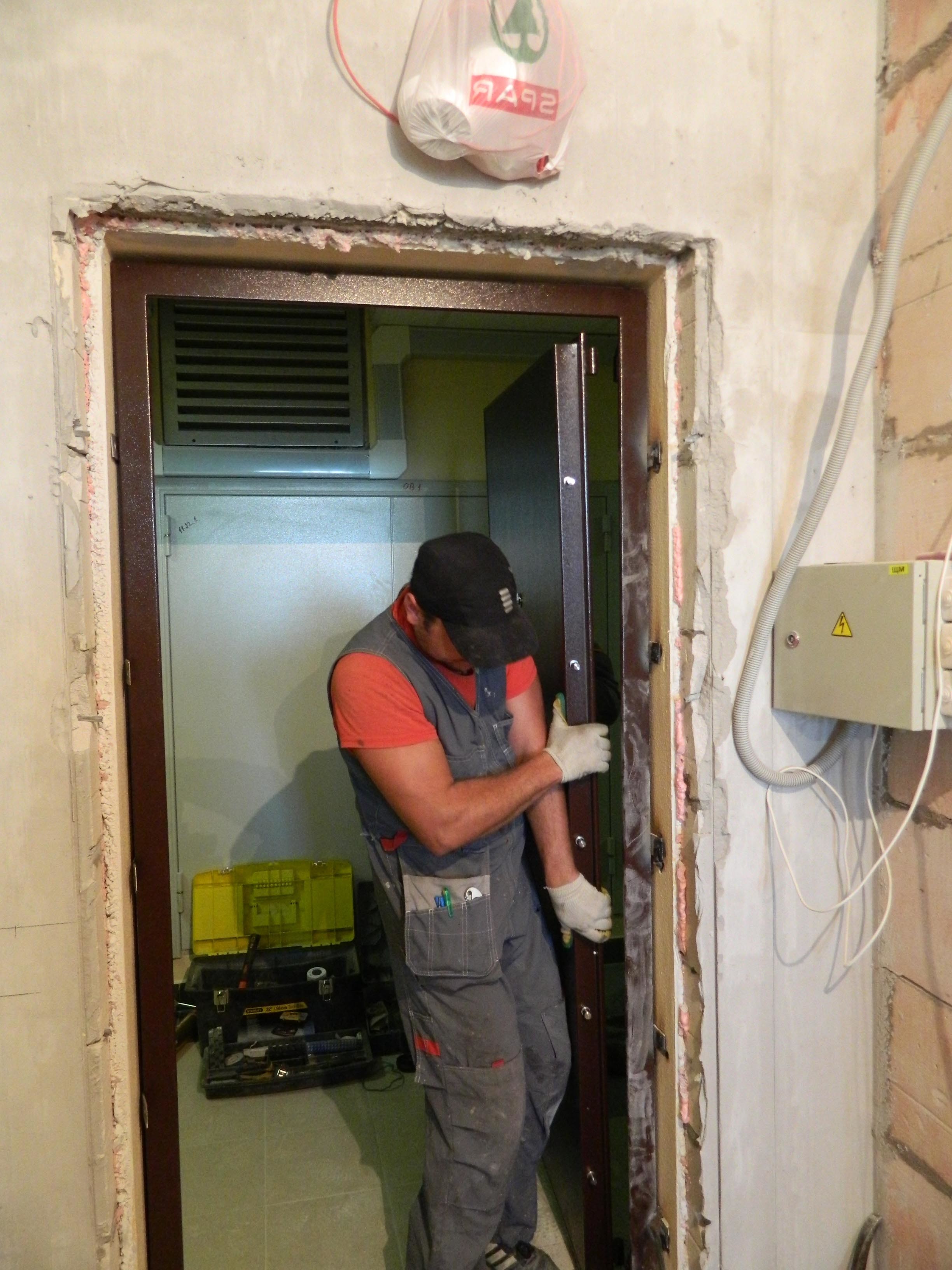

6. Уберите электрокабели, расположенные рядом с проёмом, либо предупредите о них мастеров

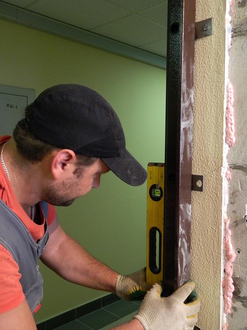

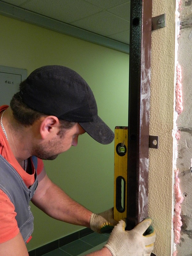

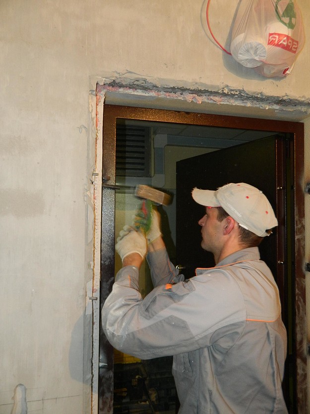

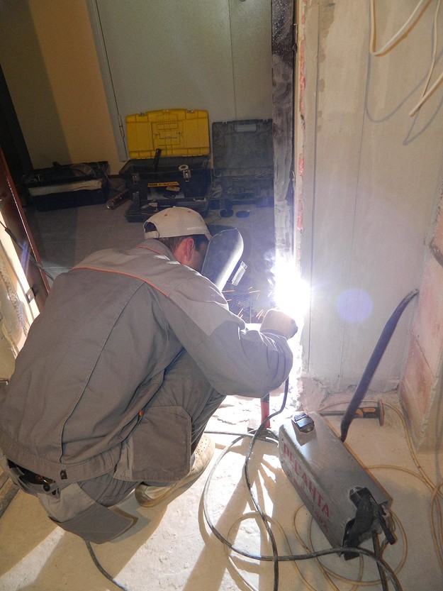

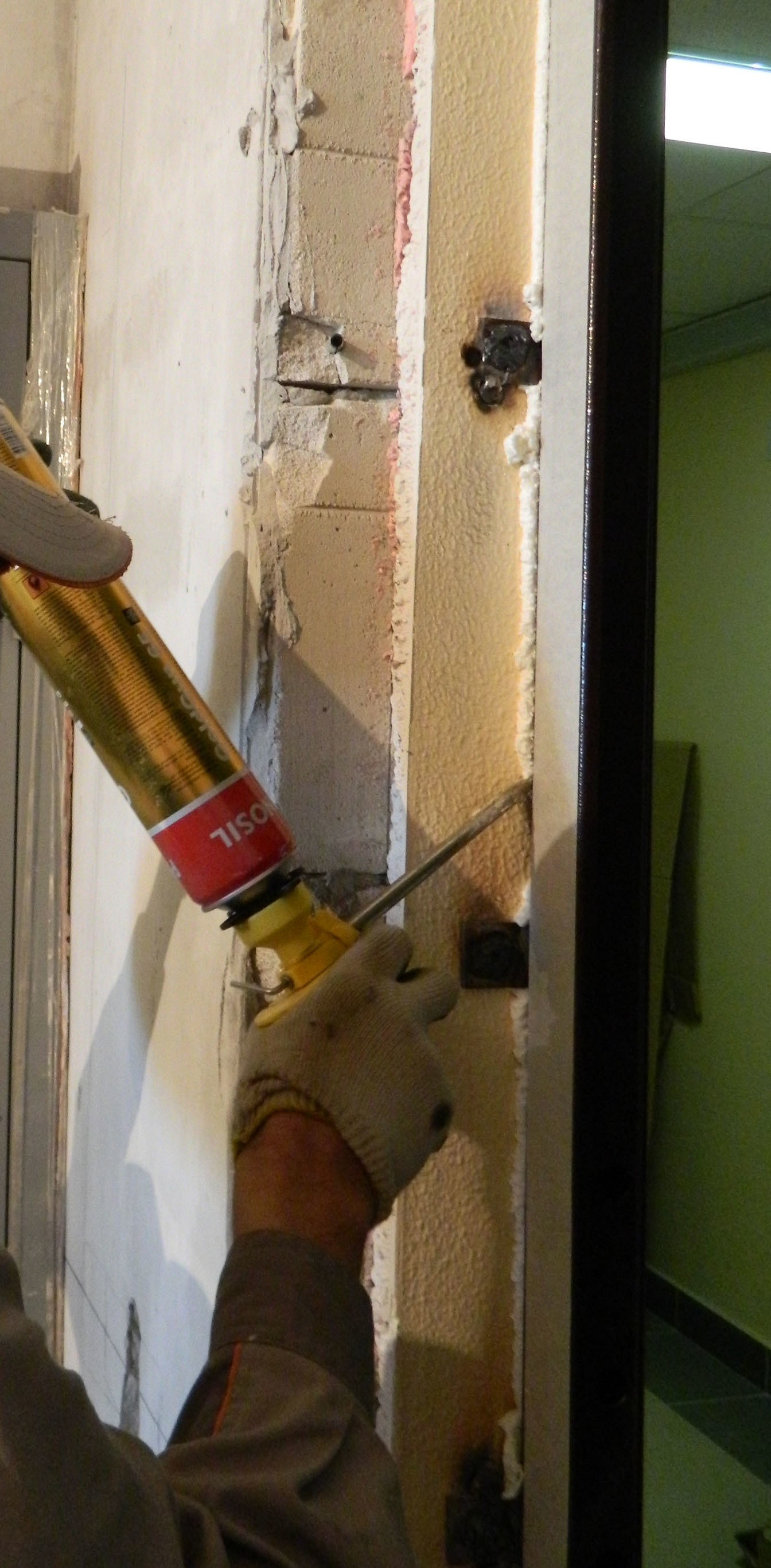

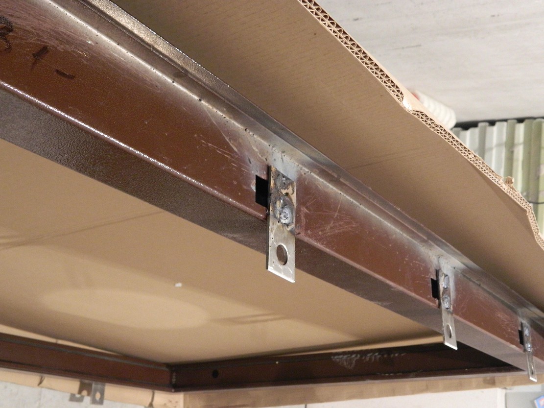

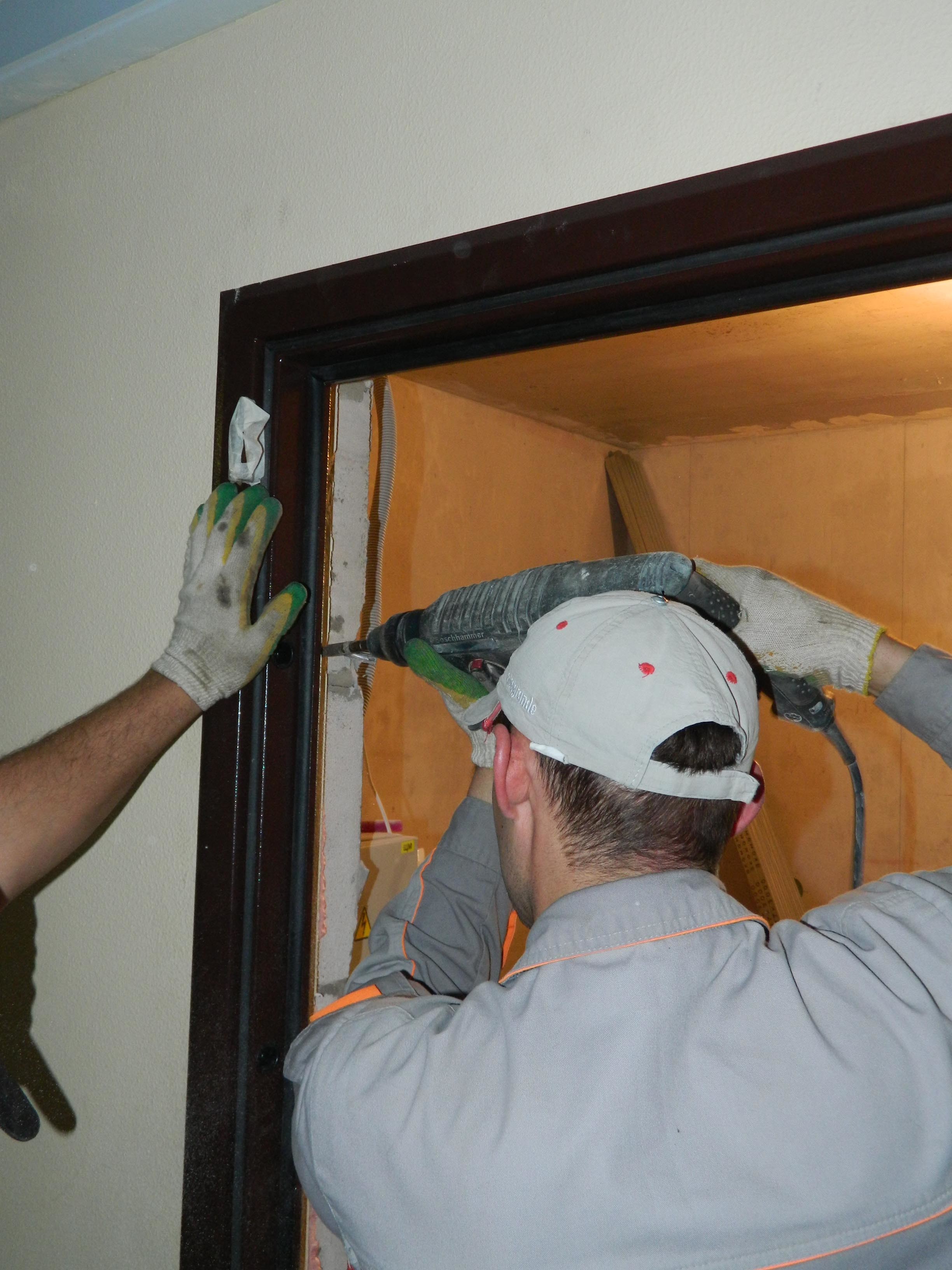

7. Проследите, чтобы число точек крепления короба к стене было не мене четырёх на боковую сторону, если стена бетонная или кирпичная, и не мене шести, если пеноблочная. В первом случае достаточная длина анкеров или штырей составляет 100 мм, во втором — 150 мм.

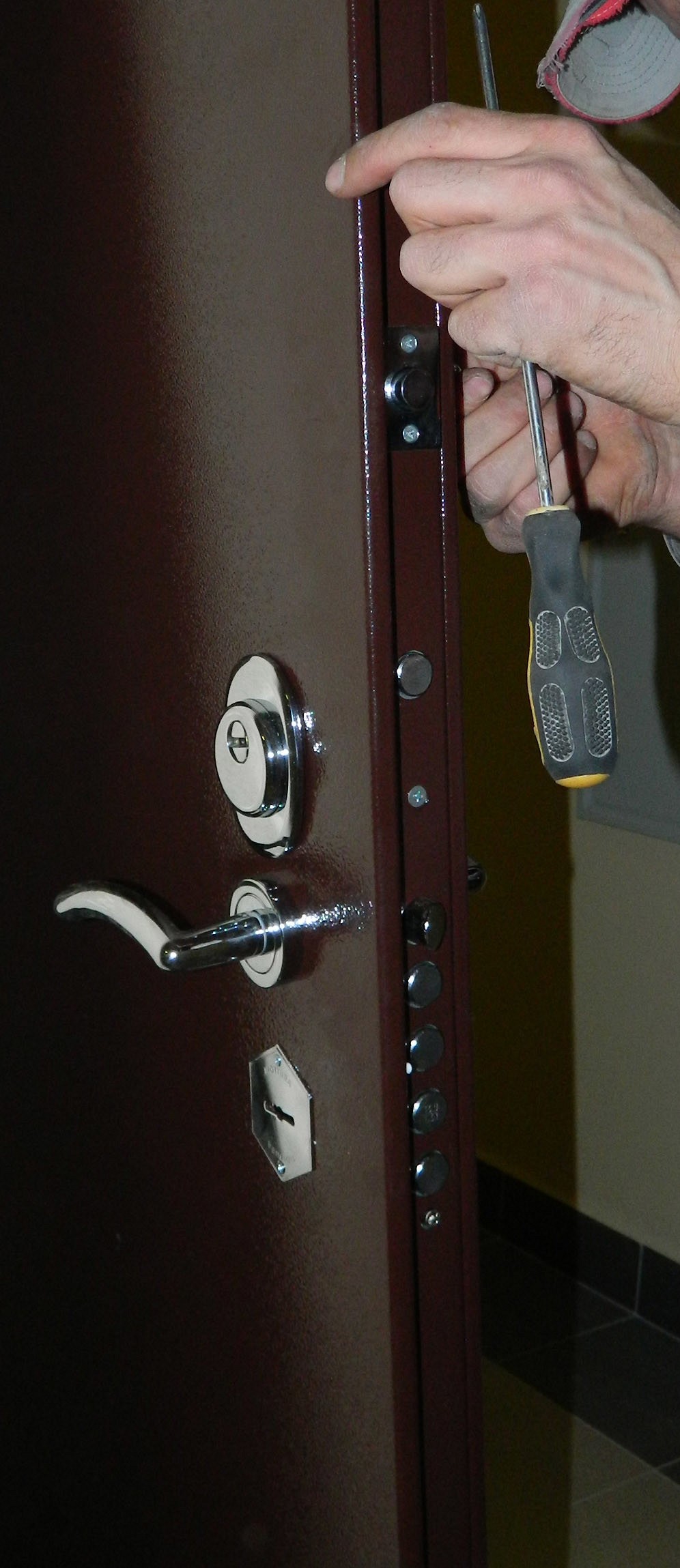

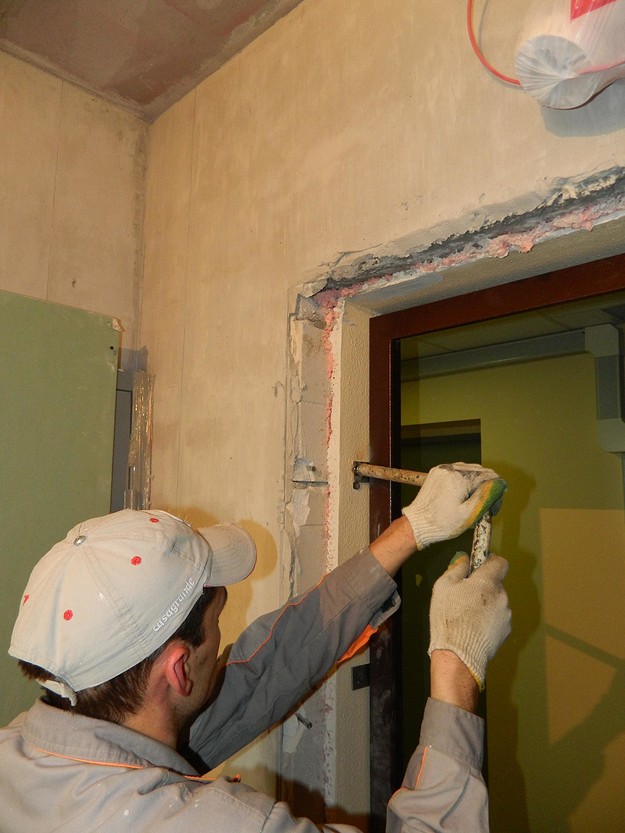

8. Принимая работу монтажников, обязательно проверьте работу замков
Затем приоткройте створку и оставьте в этом положении. Если она начнёт самопроизвольно открываться или закрываться, значит, коробка установлена криво — рабочие обязаны исправить ошибку.

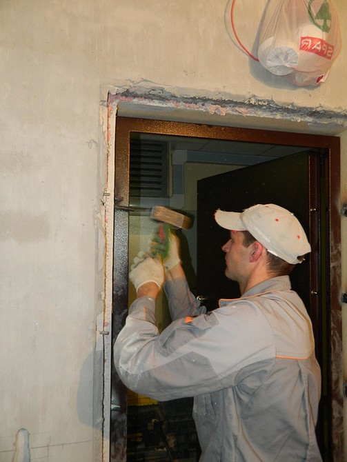

Монтаж двери (фото)
