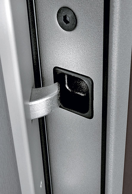

ж. Крюкообразные противосъемные штыри надежнее прямых.

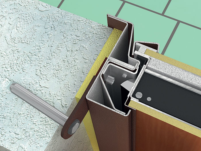

Входной дверной блок состоит из короба, полотна, петель, защитных приспособлений и замков. Еще не так давно основные элементы конструкции (короб и полотно) делали из сортового и листового металлопроката (уголков, труб, швеллеров и листов толщиной 3-4мм), а сборку проводили с помощью ручной электросварки. Витоге получали прочные, но довольно неказистые и тяжелые двери, которые к тому же не сохраняли тепло и плохо изолировали посторонние звуки и запахи.
Дверь в стальных латаха Дверь в стальных латахб Дверь в стальных латахв
Дверь в стальных латахг Дверь в стальных латахд

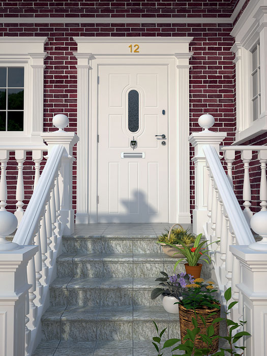

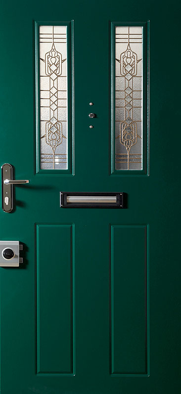

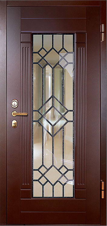

Входные двери для загородных домов не только внешне отличаются от квартирных, но имеют также и конструктивные особенности. Производители нередко украшают изделия стеклянными вставками. Чтобы не снижать взломостойкость, используют бронестекло (а, д) и защитные решетки (б, в). Двери для городских квартир (г) отделывают износостойкими материалами, но украшают гораздо скромнее.
Сегодня ведущие производители широко применяют гибочную технологию. Детали короба, обвязки полотен и лонжероны (ребра жесткости, проходящие внутри полотна) изготавливают из особых профилей, полученных методом гибки листовой стали толщиной 0,8-2мм, а сборку осуществляют на автоматизированных линиях. Гнутые профили имеют более сложную конфигурацию, чем сваренные из сортового проката. Их использование позволяет добиться герметичности притвора и создать в зоне примыкания полотна к коробу так называемый противовзломный лабиринт. Он представляет собой совокупность пазов и выступов, препятствующих отжиму створки монтировкой или ломом (то есть самому распространенному способу вскрытия двери).

Выгоды новой технологии очевидны, однако, для того чтобы гнуть и штамповать толстую сталь, требуется мощное оборудование. Поэтому некоторые производители, стремясь минимизировать расходы и снизить цену продукции, используют металл толщиной всего 0,5-0,7мм. Двери, изготовленные из тонкой стали, не обладают взломостойкостью.

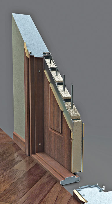

Полотно в разрезе
Полотна стальных дверей различаются прежде всего по числу лонжеронов и листов обшивки, а также по материалу заполнения и отделки (есть и другие нюансы, например тип используемых петель и способ крепления отделочных панелей).
Убытовых дверей (I класс устойчивости к взлому по ГОСТ Р 51113-97) обшивка, как правило, односторонняя и три лонжерона. Впрочем, при толщине стали 1,5мм и более этого вполне достаточно, чтобы придать конструкции жесткость. Второй обшивочный лист, расположенный со стороны помещения, увеличивает стойкость двери к взлому режущим инструментом. Кроме того, он не дает добраться до замков изнутри (предположим, что злоумышленник проник в квартиру через окно). Однако его установка существенно увеличивает массу полотна, а значит, требуются более мощные петли, иной способ монтажа ит.д. Все это ощутимо сказывается на цене дверного блока. Поэтому вполне достаточным «пределом самообороны» можно считать специальный карман, защищающий замки как снаружи, так и изнутри помещения.
Для заполнения полотна чаще всего используют минеральную вату и пенополистирол. Некоторые зарубежные фирмы применяют пенополиуретан. Выбор того или иного материала зависит главным образом от технологии, применяемой при изготовлении двери. Скажем, изделия с двусторонней обшивкой чаще всего утепляют минеральной ватой - она не горит и не плавится во время приваривания второго листа. Как показывают испытания, тип заполнения сказывается на характеристиках двери в гораздо меньшей степени, чем материал декоративной облицовки (не следует путать ее с обшивкой). Например, панели из двух листов МDF с пробковой прослойкой (суммарной толщиной 16-20мм) увеличивают индекс изоляции воздушного шума на 3-5дБ. Оптимальный способ крепления облицовки - с помощью уголков, привинченных к торцам полотна. Он позволяет без особого труда заменить панели.
Современные двери оснащают как минимум двумя контурами уплотнителей. Предпочтение при выборе следует отдавать моделям с уплотнителями, вставленными в пазы, а не приклеенными по периметру полотна.

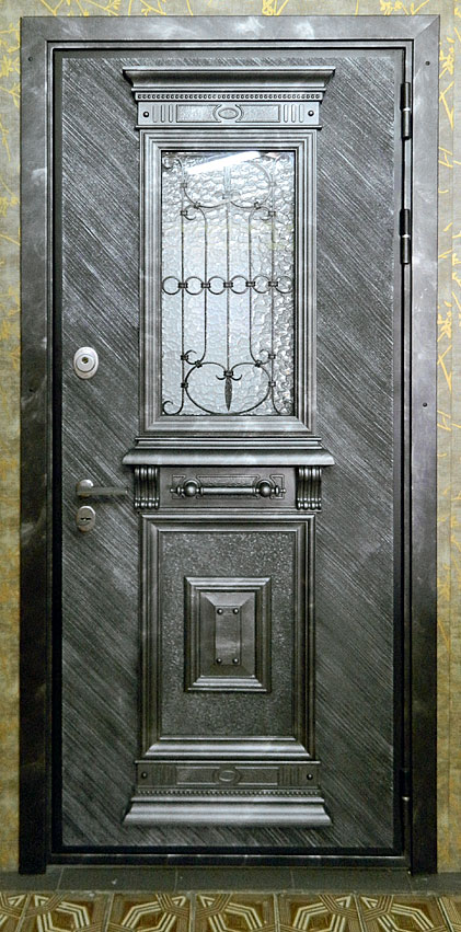

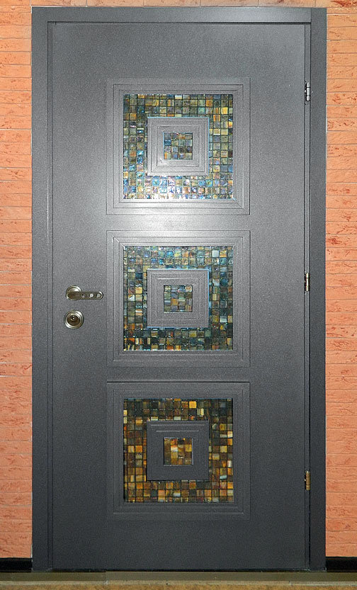

Ежегодно появляются новые, все более эффектные варианты отделки входных дверей. Производители используют мозаику (а), пантографированные панели из MDF (в, г), необычные способы окраски (д). Появилась возможность установить прямо на полотне экран системы наблюдения (б). Причем он не только выполняет свои прямые функции, но и украшает дверь.

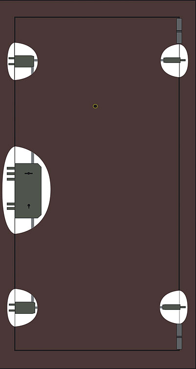

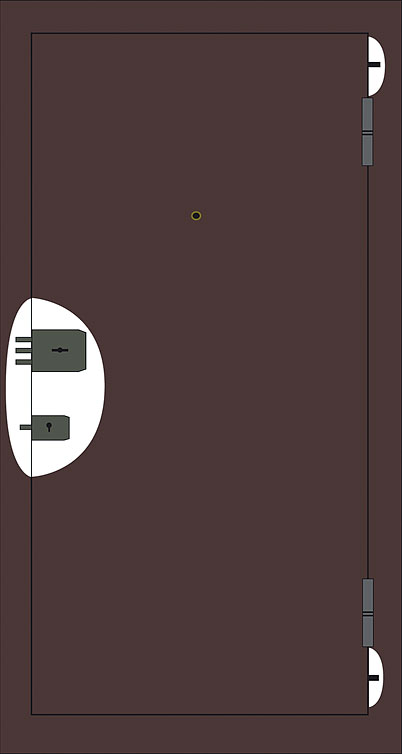

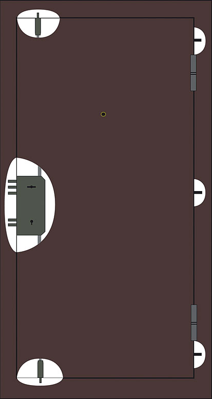

Схемы запирания дверных блоков
Дверь в стальных латаха Дверь в стальных латахб Дверь в стальных латахв Дверь в стальных латахг
a. Часто применяемый владельцами квартир вариант: два замка (четыре выдвижных ригеля) и два противосъемных штыря. Количества точек запирания недостаточно. Дверь можно взломать, отогнув один из углов полотна.
б. Дополнительные выдвижные вертикальные ригели и три противосъемных штыря обеспечивают высокий уровень взломостойкости. Такая дверь способна противостоять даже электроинструменту.
в. Комбинированный замок и подключенные к нему девиаторы (общее число выдвижных ригелей - 11) хорошо защищают от многих способов силового взлома.

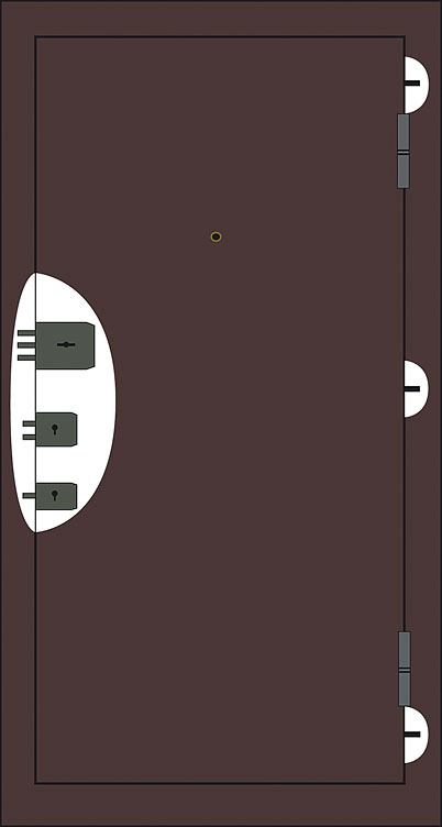

г. Три замка, врезанные на небольшом расстоянии друг от друга, ослабляют как полотно, так и коробку, в которой проделаны ответные отверстия. Врезультате взломостойкость двери снижается.
