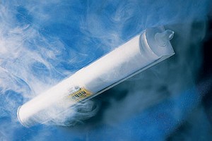

Простейшими автоматическими устройствами, граничащими с классом огнетушителей, являются генераторы огнетушащего аэрозоля (ГОА) и модули порошкового пожаротушения (МПП).
Между ГОА и МПП довольно много общего, но есть и принципиальные различия. Общее- что те и другие в принципе являются порошковыми устройствами. Они предназначаются для тушения и локализации пожаров, происходящих с участием твердых горючих материалов, легковоспламеняющихся и горючих жидкостей, электропроводки и оборудования, находящегося под напряжением, и даже двигателей внутреннего сгорания. Применяться могут в квартирах, загородных домах и на дачах, как в бытовых, так и в подсобных помещениях (в том числе в гаражах), причем и отапливаемых, и "холодных" (диапазон рабочих температур для всех устройств примерно одинаков- от -50 до +50С).
Основные преимущества таких систем перед традиционными средствами тушения (вода, кошма, огнетушители) очевидны. Это высокие диэлектрические свойства и низкие стоимость и эксплуатационные затраты. Как утверждают производители, с предметов, попавших в зону тушения, аэрозоль и порошок сравнительно легко удаляются пылесосом или водой. Различие между двумя системами состоит только в том, что в момент срабатывания ГОА "производят" аэрозоль (размер частиц- менее 10 мкм), а МПП распыляют заранее заложенный в их корпуса готовый агент (величина частиц- 10-90 мкм).
Генераторы огнетушащего аэрозоля (ГОА) основаны на твердотопливной композиции, при сгорании которой (реакция идет без доступа воздуха) образуется смесь из инертных газов и ультрадисперсных частиц (как правило, это карбонаты или хлориды щелочных металлов), оказывающих комбинированное воздействие на очаг пожара. Сверхмелкие частицы не только механически перекрывают доступ кислорода к огню, но и замедляют (ингибируют) реакции окисления, отвечающие за горение, а также, разлагаясь, забирают на себя тепло. Причем образующаяся взвесь обладает высокой проникающей способностью и эффектом объемного тушения, а инертные газы снижают содержание кислорода в зоне пожара.
Срабатывание ГОА может вызываться как «термозапуском» (то есть самопроизвольно при повышении температуры), так и с помощью дополнительных устройств, реагирующих на такие факторы, как дым, тепло, свет, или от электрического импульса (об этом способе мы расскажем чуть позже).
При приобретении ГОА важно обратить внимание на следующий момент. Струя выделяемого системой аэрозоля может иметь довольно высокую температуру и, следовательно, представлять опасность как для людей, так и для предметов, находящихся в непосредственной близости от генератора. Проще говоря, она может в буквальном смысле поджечь помещение (например, при случайном срабатывании- такие случаи имели место). Впоследнее время производители начали выпускать так называемые "холодные генераторы" (температура струи на выходе не превышает 100-120С). Вот им и стоит отдать предпочтение.
Низкая температура аэрозоля- один из основных показателей качества подобных систем пожаротушения. Этому требованию полностью соответствуют такие ГОА, как "Допинг-2", "Допинг-2.02", ТОР-6 и ТОР-9 от "ЭПОТОС1"; серия устройств АГС (модели 3, 6, 8/1-2, 11/1-6, 12/1-3) от НПГ "ГРАНИТ-САЛАМАНДРА"; серия АСТ (модели 400, 2000, 3400, 6750 и "Соболь") от "СОБОЛЕВСКОГО ЗАВОДА"; "Оса 20/40/60" от НПФ "НОРД" и ряд других. Именно они в настоящее время находят самое широкое применение. Причем для защиты от пожара не только жилых и подсобных помещений, но и личного транспорта. Так, находящийся в моторном отсеке автомобиля ГОА быстро тушит любое возникшее возгорание- водитель иногда даже не успевает сообразить, что его машине грозила серьезная опасность.
Существуют специальные модели ГОА для размещения в кабельных каналах и электрошкафах. Например, для кабельканалов- АГС-11/6-1 и АГС-8/1(НПГ "ГРАНИТ-САЛАМАНДРА") и "Допинг-2" ("ЭПОТОС 1"), для электрошкафов- АГС-11/1-2, АГС-3 и «Допинг-2.02».
Срок эксплуатации у ГОА довольно большой- до 10 лет. По его истечении все устройства подлежат демонтажу и замене на новые.
