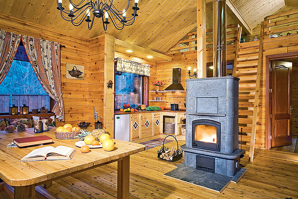

Лесная избушкаУкрашающие окна легкие ситцевые занавески с цветочным рисунком в стиле кантри, брошенные на пол полосатые домотканые коврики, гобеленовые подушки с незатейливыми мотивами, заменяющие спинку дивана, создают в интерьере гостиной-столовой атмосферу простого сельского уюта Лесная избушкаДеревянный настил пола в общественной зоне и других помещениях дома выполнен из досок лиственницы и покрыт бесцветным матовым лаком. Потолок подшит сосновой вагонкой. Стены, сложенные из клееного бруса, тонированы морилкой TikkurilaЛесная избушкаУгол рабочего стола в кухне сделан скошенным, чтобы легко проходить в спальню, дверь в которую расположена рядом Лесная избушкаНад рабочей поверхностью кухонных модулей находится специальная деревянная панель с встроенными круглыми светильниками.

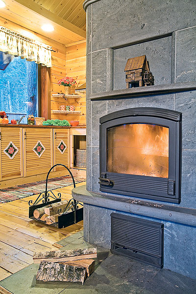

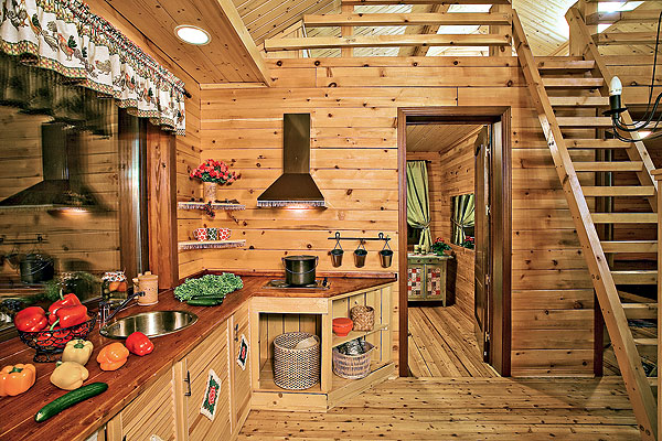

Подсветкой оборудована и компактная вытяжка над варочной панелью Лесная избушкаТопка печи-камина снабжена дверцей с жаропрочным стеклом. Оно служит защитой от случайных искр и в то же время позволяет любоваться пламенем Лесная избушкаОчень удобны небольшие столики, встроенные в деревянную конструкцию дивана Лесная избушкаУютное пространство антресоли можно использовать для уединенного отдыха. Кроме того, в случае необходимости здесь легко организовать спальное место Лесная избушкаВ оформлении интерьера всех помещений использовано исключительно дерево. Даже в отделке санузла мы не встретим привычной керамической плитки. Простая деревянная тумбочка, умело декорированная яркой тканевой аппликацией, стала выразительной деталью убранства детской спальни

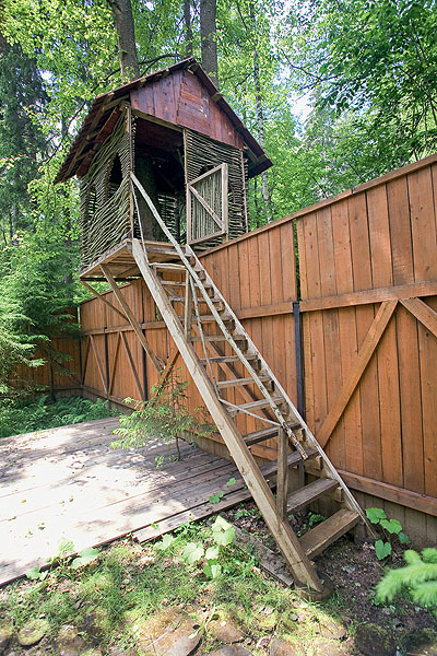

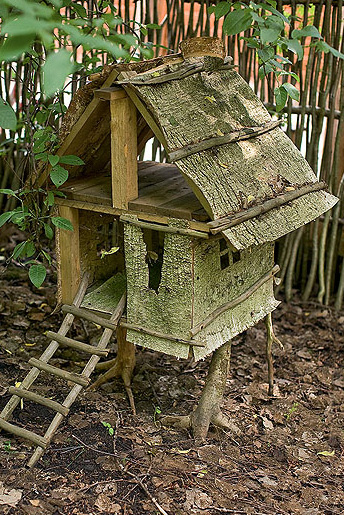

Лесная избушкаЗабавный домик для детских игр над забором словно прижался к стволам старых лип. Из его окон виден лес

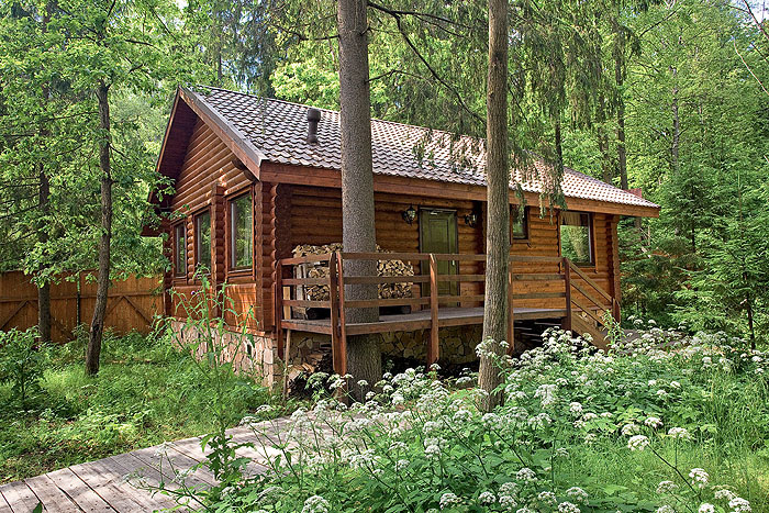

Этот одноэтажный деревянный домик под традиционной двускатной крышей невелик по размерам и предельно прост по форме. Однако именно в простоте, а еще в удобстве и продуманности планировочного решения и состоят его подлинное очарование и самобытность.
Небольшой деревянный сруб- часть усадебного комплекса, расположенного в одном из дачных поселков Подмосковья. Хозяева усадьбы- люди гостеприимные, к ним нередко наведываются друзья, чтобы погостить денек-другой, отдохнуть на природе, тем более что места здесь красивейшие и удовольствий- полный набор: и лесные прогулки, и походы по грибы-ягоды, и рыбалка. Поэтому и возникла идея построить отдельный домик, в котором гости могли бы с комфортом провести свободное время.
Цоколь, стены, крыша- и ничего лишнего
Маленький домик- одноэтажный, что, однако, не мешает ему быть полноценной жилой постройкой, где присутствует все необходимое: есть общественная зона с гостиной, столовой и кухней, личные комнаты, а также санузел с душевой кабиной.

Основным строительным материалом для дома послужил профилированный клееный брус, удобный в работе и не нуждающийся в дополнительном декорировании, так что здание было возведено в короткие сроки. Фундамент для постройки сделали на бурозаливных сваях с глубиной залегания 1,8м. Вверхней части бетонные столбы связали монолитным железобетонным ленточным ростверком высотой 70см. Таким образом здание обрело цоколь: с одной стороны, он позволил устроить проветриваемое подполье, регулирующее влажность нижнего перекрытия, с другой- постройка выиграла в высоте и приобрела ярко выраженное основание, массивность которого подчеркнута облицовкой из плитняка.
Цокольную часть здания обеспечили горизонтальной гидроизоляцией, проложив рулонный материал между бетонным основанием и первым венцом сруба. Деревянное цокольное перекрытие утеплили минераловатными плитами Rockwool (Дания) толщиной 200мм. Такой же утепляющий слой сделали в «пироге» двускатной крыши с деревянными стропилами, защитив утеплитель пленочной пароизоляцией со стороны внутренних помещений и гидроизоляционной мембраной «Ютафол» (Чехия) со стороны кровли. Кровлю выполнили из металлочерепицы.

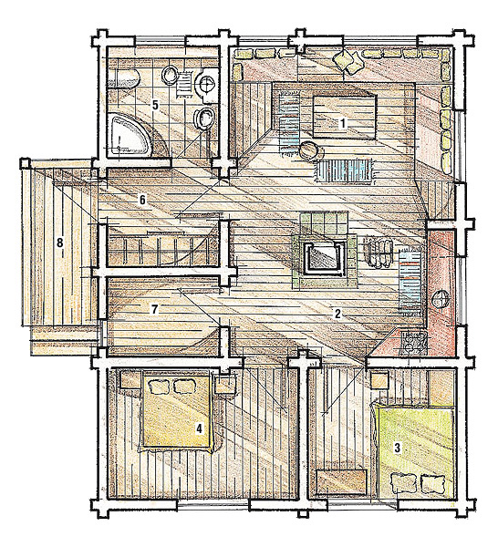

Распределяя метры
Внутренняя планировка дома проста и рациональна: из-за небольшой площади здесь задействован практически каждый квадратный метр, и, что самое главное, при этом удалось сохранить ощущение простора и свободы.
Входят в дом через тамбур, где оставляют верхнюю одежду и обувь. Вто же время он служит своеобразным воздушным «буфером» между улицей и внутренним пространством дома, не давая холодному воздуху проникать непосредственно в жилые помещения, что помогает эффективно экономить тепло в осенне-зимний сезон.

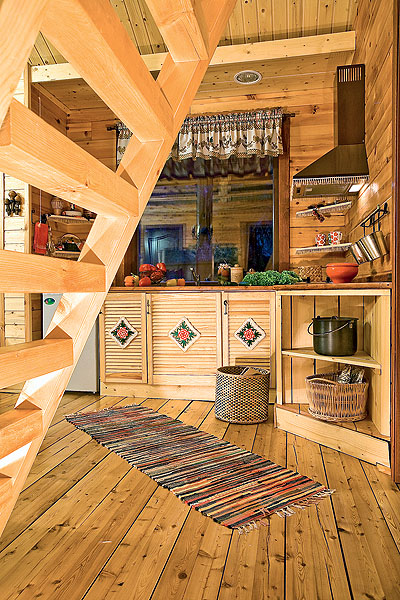

Из тамбура попадают в общественную зону с уютной гостиной-столовой и маленькой кухней. Остальную часть дома занимают две спальни, техническое помещение и санузел с душевой кабиной. Освоено также пространство под крышей: там сделана деревянная антресоль, на которую можно подняться по легкой деревянной лестнице, расположенной в зоне кухни.
Следует отметить, что на организацию внутреннего пространства дома помимо желания использовать площадь как можно более функционально повлиял и характер отопления. Дело в том, что основным источником тепла в холодное время года здесь является печь-камин, размещенная в центре общественной зоны. Исходящее от нее тепло равномерно распределяется по внутреннему пространству дома, так что даже в зимние морозы температура воздуха в помещениях достигает комфортного уровня всего за пару часов. Кроме того, имеются настенные электрические радиаторы- они в основном призваны в холода поддерживать в здании температуру около 14С.
«Сердце» дома
Дом отапливают с помощью печи-камина, сложенной из тальк-хлорита- природного камня, обладающего уникальными свойствами, главные из которых- высокая теплопроводность и теплоемкость. Кассеты, обложенные таким материалом, эффективнее традиционных аналогов из глиняного кирпича, так как быстрее разогреваются и дольше сохраняют тепло. Причина такого преимущества- в слоистой структуре камня: ему присуща различная теплопроводность в вертикальном и горизонтальном направлениях, что эффективно используют в кладке печей.
Так, внутренние камни облицовки укладывают горизонтально, чтобы тепло быстрее достигало наружных стенок, а те, в свою очередь, имеют вертикальную слоистость и потому долго сохраняют полученное тепло, не давая печи быстро остывать. При этом поверхность печи не бывает обжигающей.

Лесная избушкаПлан первого этажаЭкспликация первого этажа
1.Гостиная..............................23м2
2.Кухня ....................................8,5м2
3.Спальня ...............................8,8м2
4.Спальня................................11,3м2
5.Душевая................................5,6м2
6.Тамбур...................................5м2
7.Техническое помещение......4м2
8.Крыльцо................................5м2
