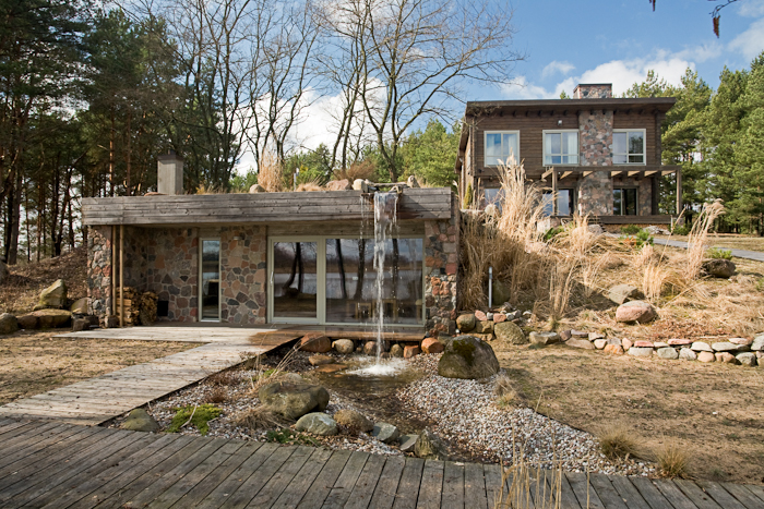

Банный домик из монолитного железобетона хозяева решили спрятать под землю, врезав в грунт всю конструкцию здания, а на крыше устроить каменистый сад

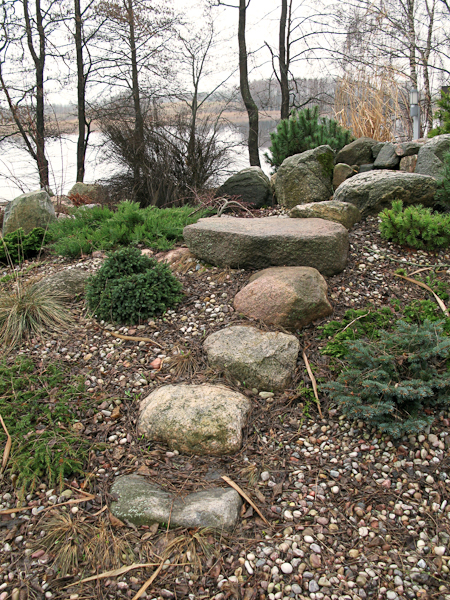

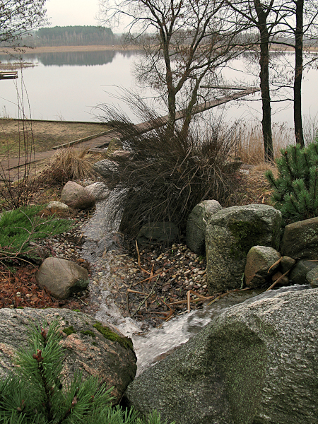

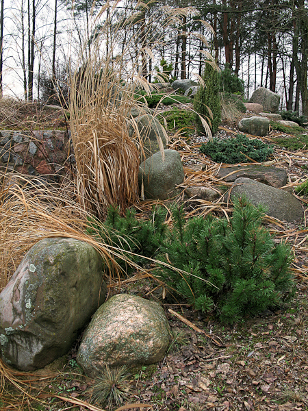

И ручей на крыше... Композиция из камней и растений расположена не только в зоне самой постройки, но и на окружающих ее склонах И ручей на крыше... Русло ручья и на крыше, и на земле гидроизолировано специальной пленкой и засыпано толстым слоем речной гальки

И ручей на крыше... С крыши бани открывается чудесный вид на озеро и дальний лес. Рокарий выполнен так, чтобы по нему можно было гулять, рассматривая растения и слушая журчание ручья. Отсыпка из речной гальки и естественная форма валунов, разбросанных по холму, гармонируют с природным ландшафтом

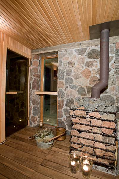

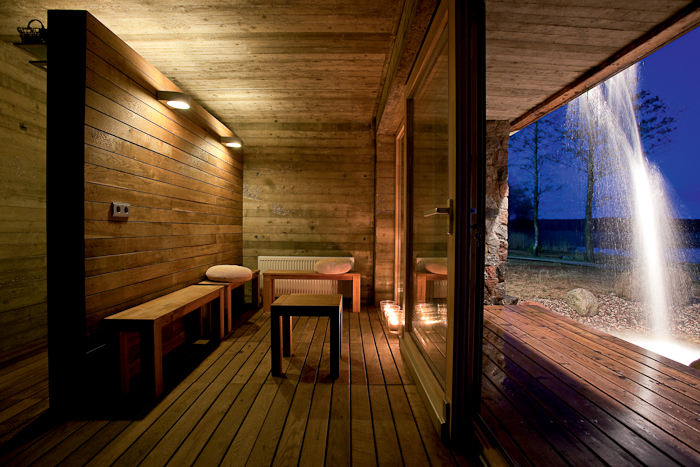

И ручей на крыше... Внутреннее пространство бани отделено от природного окружения лишь прозрачной стеклянной стеной И ручей на крыше... Печь в парной выполнена по индивидуальному проекту. Оставленные открытыми огромные камни гармонируют с живописной кладкой фасадной стены постройки

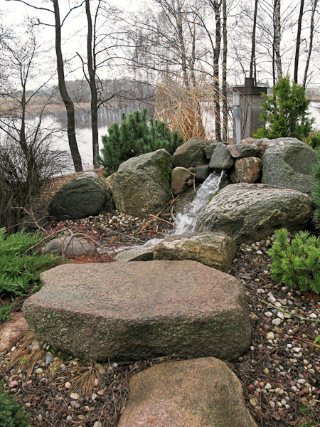

Заметить эту постройку, бросив взгляд от дома, с вершины холма, невозможно- так надежно скрывает ее каменистый сад с бьющим из груды валунов источником. Здесь, в рукотворной "пещере", размещена удобная баня, где вместо купели- водопад с озерной водой, а из окна видно «полсвета»...
И ручей на крыше...

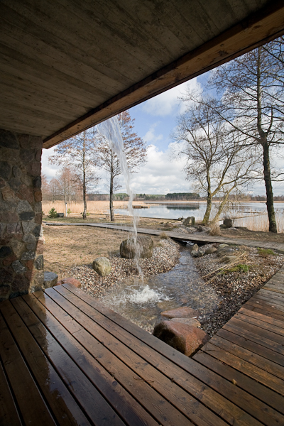

Крыша бани является частью ландшафта острова, поэтому на ней создали каменистый сад, где высадили альпийские растения, карликовые кустарники и деревья. Самым необычным в этом проекте было устройство водопада. Ручей, берущий начало в камнях на крыше домика и убегающий по искусственному руслу в озеро, превращается в довольно мощный поток воды, ниспадающий с крыши здания. Работу системы обеспечивает насос мощностью 0,8 кВт, погруженный в озеро недалеко от берега и подающий воду к истоку ручья по трубам.

При бетонных работах для опалубки использовали тщательно отобранные доски. Это позволило после ее демонтажа оставить внутренние стены без дополнительной отделки- бетон лишь покрыли гидроизолирующим составом Ceresit CR65 (Henkel, Германия).
Парную дополнительно утеплили и обили липовой доской. Полы выполнили из дубовых досок, подвергнутых специальной обработке в термокамере. Таким же материалом отделали внутреннюю перегородку со стороны комнаты отдыха. Во «влажной» зоне, со стороны душевой, применили плитку из керамогранита.

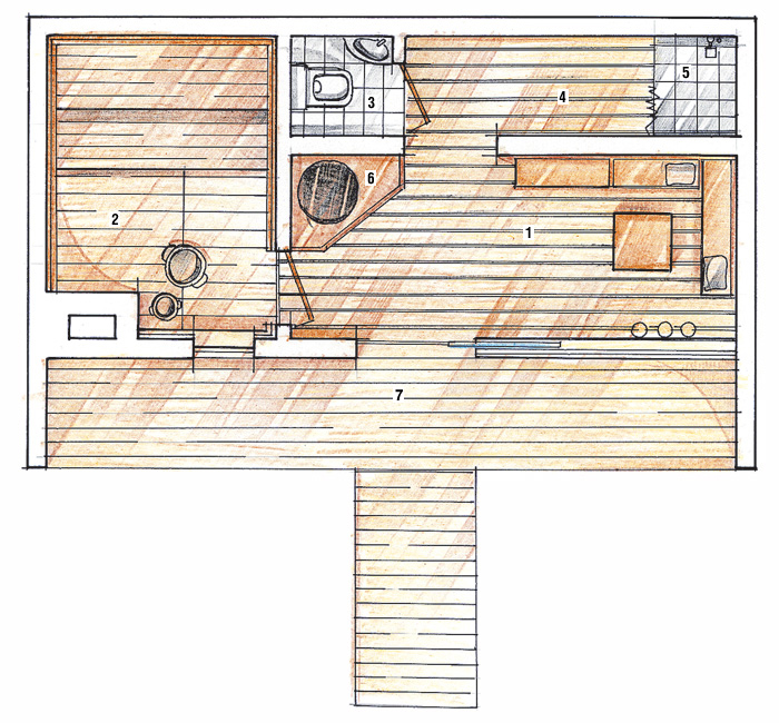

Удачная планировка при скромной площади бани (всего 22м2) позволила разместить здесь все необходимые помещения: парную, санузел, душевую, раздевалку, шкаф для бойлера и комнату отдыха. Большая крытая терраса значительно увеличивает полезное пространство постройки. Кзоне отдыха относится и площадка с удобно оборудованным местом для костра и барбекю. Настил террасы и дорожек, ведущих к озеру и дому, сделан из досок лиственницы со специальной противоскользящей насечкой. Он лежит на деревянном каркасе, в основании которого- бетонные сваи, прочно вбитые в песчаный грунт.
И ручей на крыше...
Экспликация
1. Комната отдыха 8,7м2
2. Парная 6,8м2
3. Санузел 1,3м2
4. Раздевалка 3м2
5. Душевая 1м2
6. Шкаф для бойлера 1,2м2
7. Терраса 9м2

ПЕЧЬ-КАМЕНКА: по авторскому проекту (Литва)
