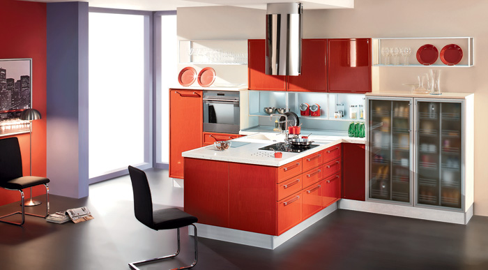

1. Дизайн яркой, праздничной модели Vongola учитывает все модные тенденции.

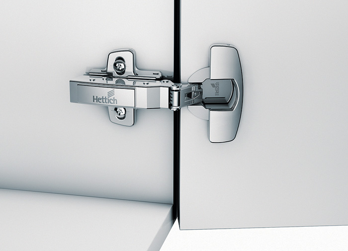

2. Петля с интегрированным демпфером.

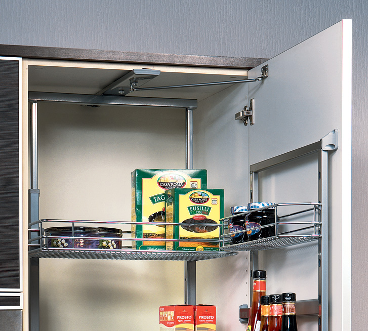

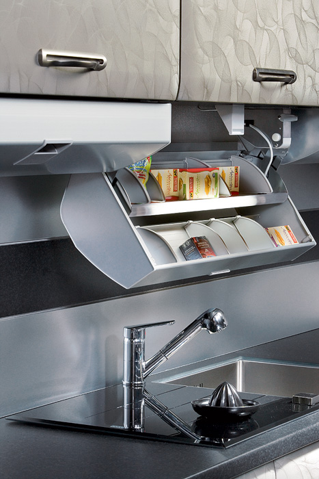

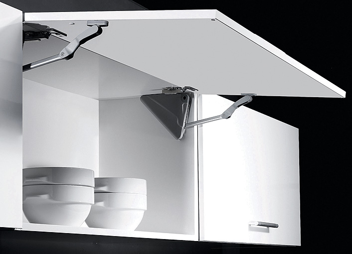

4. Откидывающиеся вверх дверцы фиксируются в любом положении.
5. Функциональный откидной лоток с подсветкой Cosario (Hettich) - удачное дополнение к верхним и нижним шкафам
