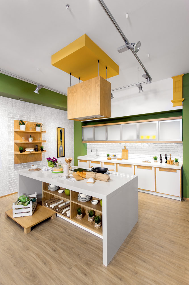

1. Кухня "Мерида" в экостиле (от 58 510 руб./пог. м). Технология Twistset позволяет совместить MDF и массив древесины.

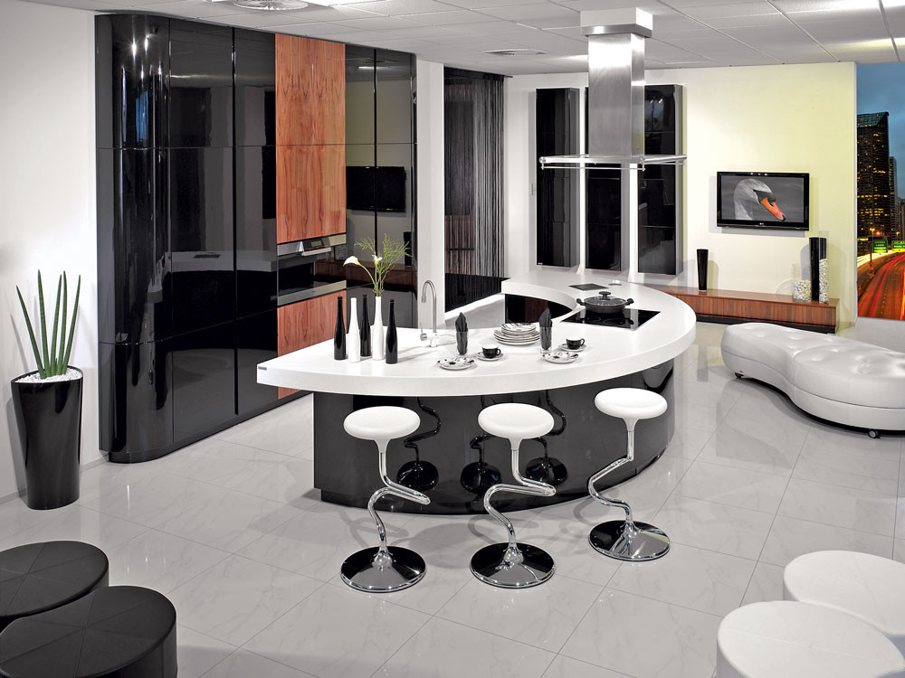

2. Кухня "Орхидея", алюминиевый профиль, стиль хай-тек.
