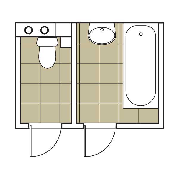

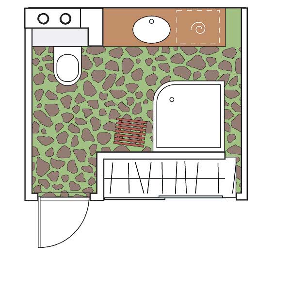

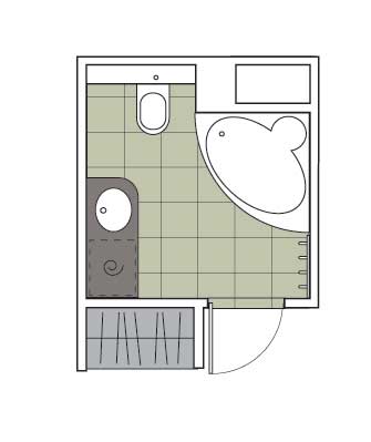

Один из вариантов перепланировки санузла: ванную объединили с туалетом, купель заменили душевой кабиной и установили короб для стиральной машины
Архитектор С. Ветохов
Компьютерная графика С. Ветохова, О. Шляхтиной

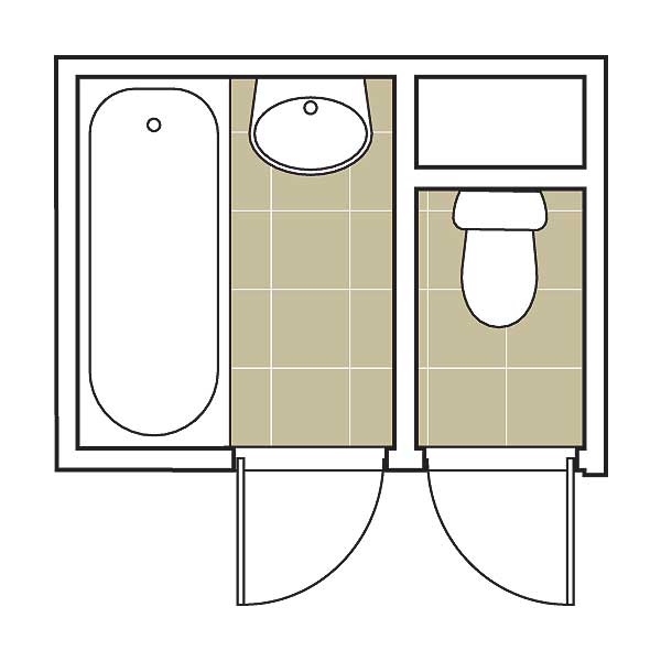

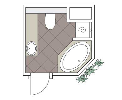

Варианты перепланировки санузла: с увеличением его площади (а); с увеличением площади и изменением конфигурации помещения (б)
Архитектор Е. Кириллова
Компьютерная графика Т. Бехтерева

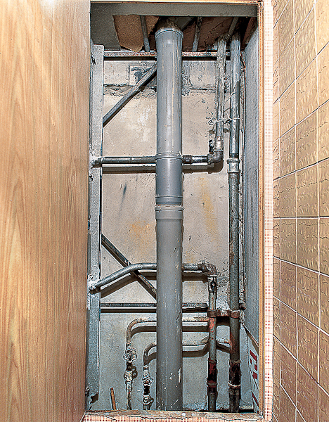

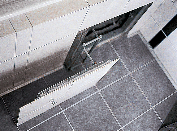

"Скрытая прокладка стальных трубопроводов, соединяемых на резьбе, за исключением угольников для присоединения настенной водоразборной арматуры... не допускается. Вместах установки арматуры следует предусматривать дверки».

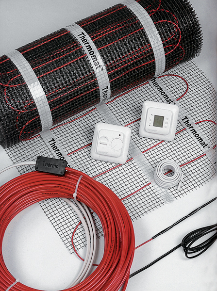

Праздник Нептуна "Теплолюкс" Системы электрического теплого пола позволяют устранить тактильную холодность керамической плитки - приятно ступать босыми ногами на чуть подогретый пол. Дополнительное отопление в квартире, как правило, не нужно, поэтому в основном востребованы тонкие (2-3мм) маты с маломощным (5-8Вт/пог. м) нагревательным кабелем. Поскольку стяжку пола в любом случае заливают в два приема, можно уложить маты на основной слой бетона, а затем покрыть тонким (10-15мм) слоем самовыравнивающегося раствора. Нетрудно разместить систему и в слое плиточного клея. Штрабы под силовой кабель и провод, ведущий к датчику температуры, следует устраивать только в ненесущих перегородках.

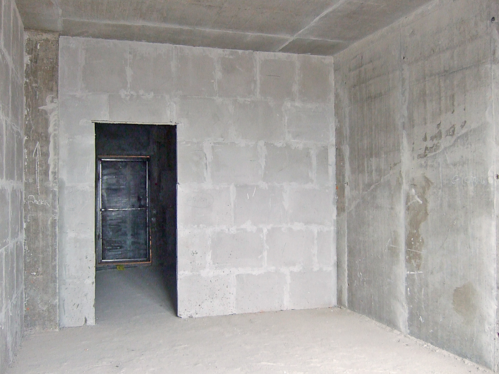

Демонтаж сантехкабины - довольно трудоемкий процесс. Его можно осуществить лишь на начальном этапе ремонта - до того, как стартуют отделочные работы. Кабину разрушают постепенно, удаляя один за другим небольшие фрагменты. Лучше всего делать это с помощью специальной дисковой пилы, однако на практике чаще в ход идут перфоратор, кувалда и болгарка (для резки армирующей сетки). На первый взгляд подобные действия не требуют от мастеров высокой квалификации, поэтому велик соблазн обратиться к случайным рабочим, услуги которых обойдутся недорого. Однако это рискованный путь. Ведь при повреждении труб магистрального водопровода и канализации расходы на ликвидацию аварии могут многократно превысить сэкономленные средства. Обратившись в специализированную или крупную строительную фирму, вы будете застрахованы от подобных неприятностей. Демонтаж сантехкабины стоит сравнительно недорого - 8-15 тыс. руб. плюс 3-4 тыс. руб. за вывоз строительного мусора (этой статьи расхода в любом случае не избежать).

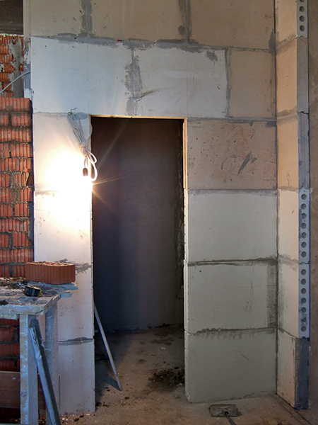

Новые стены санузла следует возводить из легких плит- пазогребневых пустотных гипсовых (а) или газосиликатных (б)
Фото М. Поляковой

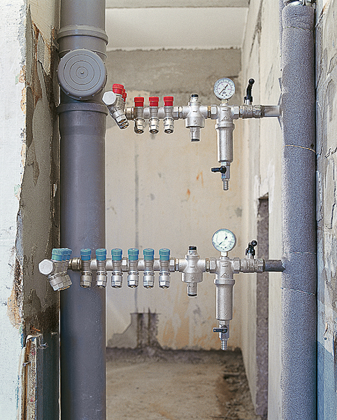

Сантехнический стояк (а) перенести невозможно, зато нетрудно внести изменения в схему подключения приборов (б)

Праздник Нептуна GeberitПосле демонтажа кабины необходимо возвести новые стены санузла, затем - конструкции пола и потолка (на этом этапе прокладывают коммуникации) и наконец отделать комнату и смонтировать сантехнику.
Строительство стен не представляет особой сложности. Для этого лучше использовать гидрофобизированные пазогребневые гипсовые плиты - ПГП (например, "Кнауф-Гипс", Россия). Враствор имеет смысл добавить присадку Trockner Keller (Lugato, Германия) или аналогичную. Каждый ряд плит нужно обязательно "привязывать" к капитальным стенам с помощью уголков или закладных штырей. Вполне допустимо также применять щелевой кирпич или газо-силикатные перегородочные блоки. Однако в последнем случае требуется гораздо более тщательно армировать кладку (соседние блоки в ряду скрепляют друг с другом стальными оцинкованными пластинами). Кроме того, пеноблок способен впитывать влагу, словно губка. Поэтому, прежде чем облицовывать стены плиткой, их придется защищать водоотталкивающей штукатуркой - для приготовления раствора неплохо воспользоваться смесями "Гидро SII" ("Эттрилат"), Magnum ("Глимс", обе - Россия), "Магма" (Stoltz, Германия) - либо покрывать в несколько слоев окрасочной гидроизоляцией, например "Аквасил" (ОЗСС, Россия), Flachendicht (Кnauf, Германия), Osmofl ex (Index, Италия). Гидрофобизировать штукатурную смесь можно, добавив в нее, скажем, присадку. Дверным проемам обычно придают размеры 1980 700 или 2080 800/900мм, исходя из того, что полотна дверей будут иметь габариты 1900 600 либо 2000 700/800мм. Перегородку между ванной и туалетом (если таковая запланирована) возводят уже после создания нового пола-поддона, призванного защитить от протечек конструкции здания, а также отделку вашего жилья и квартиры соседей снизу.

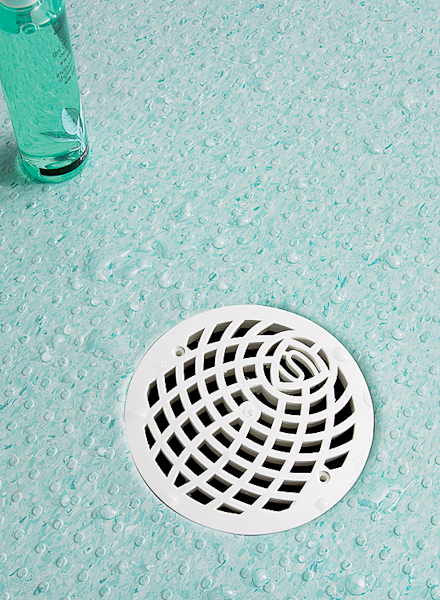

Праздник Нептуна Tarkett Наилучшее решение для санузла- сливной (оснащенный дренажным трапом) пол-поддон, обеспечивающий самую надежную защиту от протечек. Чтобы устроить его, нужно сделать дополнительную врезку в канализационный стояк на уровне чернового пола и увеличить толщину стяжки до 60-70мм, чтобы разместить в ней сливную трубу. Технически и то и другое, как правило, осуществимо (особенно в новых домах с прочными перекрытиями и канализацией из полимерных труб) и не требует чрезмерных расходов. Остается только сожалеть, что из-за отсутствия у ремонтно-строительных фирм практического опыта сооружения подобных систем и в силу досадной инерции сознания сливные полы пока встречаются крайне редко.
Водонепроницаемый пол-поддон сооружают в несколько этапов. Поскольку в домашних условиях почти невозможно приготовить гидротехнический бетон (его главная особенность- высокая плотность, которую на заводе обеспечивают с помощью вибропрессовки), приходится создавать многослойную конструкцию.

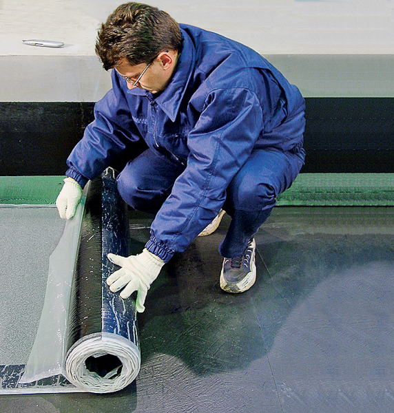

Прежде всего на плиту перекрытия наклеивают два слоя рулонной гидроизоляции с взаимно перпендикулярным направлением полотнищ. Предпочтительны отечественные материалы из модифицированного битума на прочной волокнистой (стеклохолст, стеклоткань) или нетканой полиэфирной основе (бирепласт марок ТПП и ХПП, гидростеклоизол, изопласт, рубитекс, стеклоэласт, техноэласт, филизол). Полосы каждого слоя располагают с нахлестом около 100мм, сплавляя их друг с другом с помощью газовой горелки либо склеивая мастикой. Изоляцию заводят на стены так, чтобы ее край возвышался над уровнем будущего чистового пола примерно на 50мм.

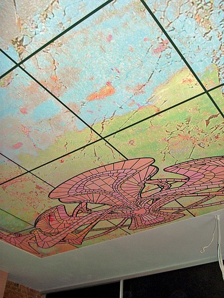

Разновидности влагостойкого потолка: из полиэстерового полотна с принтом (а); из стекловолокнистых панелей на каркасе из нержавеющей стали (б); из глянцевой ПВХ-пленки (в);

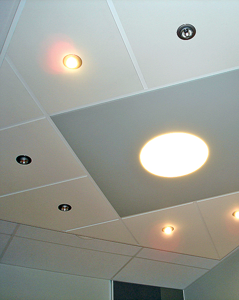

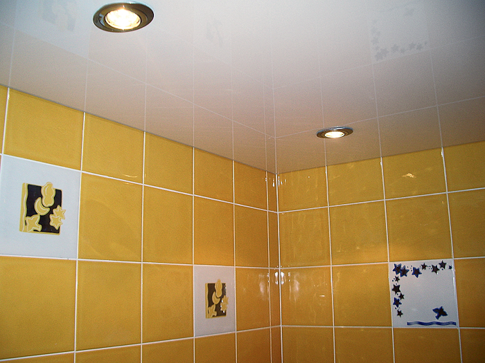

Потолок в ванной после сноса сантехкабины, как правило, опускают: это позволяет сделать габариты помещения более пропорциональными, скрыть вентканалы и разместить точечные светильники. Остается выбрать между натяжной (из ПВХ-пленки) и подвесной системами.

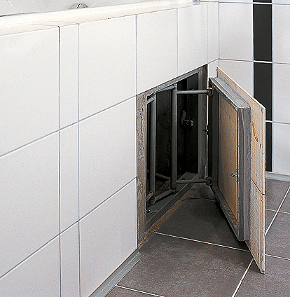

Нередко пол в ванной сооружен так, что в труднодоступных местах скапливается влага. Вскоре там появляется грибок, из-за которого страдают и строительные конструкции, и ваше здоровье. Чтобы не допустить этого, необходимо:
  • проследить, чтобы стяжка имела небольшой (около 0,5 %) уклон по отношению к той части ванной комнаты, которая останется свободной от сантехники и мебели;
  • выложить плиткой всю поверхность пола (в том числе и под сантехприборами);
  • отказаться от глухого несъемного экрана для ванны. Вкрайнем случае следует предусмотреть в нем дренажно-смотровой люк на уровне пола. Нежелательно также устанавливать мебель с цоколем.
  • Пленочный потолок совершенно не боится влаги, может быть матовым или глянцевым, иметь разные цвета. Однако срок его службы не превышает 10 лет - со временем материал меняет оттенок и провисает. Ктому же при монтаже натяжного потолка небольшой площади действует наценка, порой доходящая до 50 % от обычной (и без того довольно высокой) стоимо сти, а комплектов для самостоятельной установки в продаже нет. Подвесной потолок сооружают на каркасе из оцинкованных стальных подвесов и направляющих. Подшивочным материалом могут служить алюминиевые рейки, плитки из пластика, стекловолокна или экструдированного полистирола, влагостойкие гипсокартонные листы (последние покрывают краской для влажных помещений). Как правило, подвесной потолок дешевле натяжного, однако его монтаж занимает больше времени.

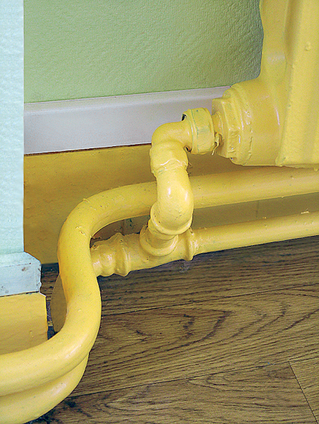

    Реконструкция санузла обычно подразумевает перенос сантехники, подводку к которой приходится маскировать. Водопроводные трубы в принципе можно спрятать в стяжке, однако канализационные там не поместятся. Ведь их диаметр составляет 50-100мм, к тому же нужно учитывать необходимость уклона (1-2%). Сливные трубы скрывают по-разному. Универсальным средством маскировки коммуникаций являются короба, возводимые строительным способом. Однако высокую и широкую "ступень" вдоль стены далеко не всегда удается обыграть в интерьере. Ксчастью, в арсенале дизайнеров есть и другие приемы. Трубы большого диаметра легко скрыть внутри подиумов, шкафов и стеллажей, за экранами для ванны, в основании перегородок и полуперегородок. Лучшие материалы для всех подобных конструкций - цементные панели толщиной 12,5мм, армированные стеклотканевой сеткой, например "Аквапанель" ("Кнауф"), а также плиты из экструдированного полистирола толщиной 20-60мм (скажем, Ruspanel, обе - Россия). Для первых требуется металлический каркас, вторые при сборке компактных конструкций допустимо скреплять непосредственно друг с другом с помощью винтов и специального клея. Оба материала рассчитаны на облицовку плиткой, мозаикой ит.п.

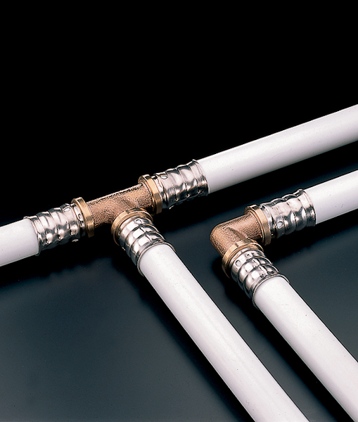

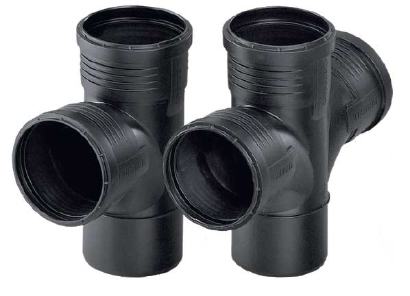

    При реконструкции водопровода желательно применять не резиновые шланги, а стальные (а), металлополимерные (б) и полипропиленовые трубы, однако резьбовые соединения нельзя замоноличивать в бетон. В системе канализации используют трубы и фасонные элементы из полипропилена, полиэтилена и ПВХ (в);

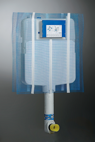

    Современный подход к компоновке санузла предполагает скрытый монтаж сантехники с использованием так называемых систем инсталляции. Одним из важнейших их элементов является встраиваемый бачок унитаза, который прячут в стену, перегородку или сантехшкаф.
    Фото В. Ковалева (а), (в);
    Geberit (б), (г).
